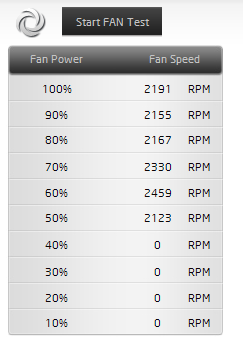

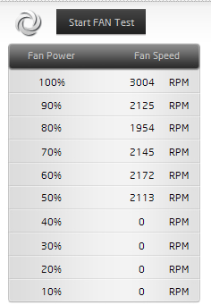

hab' hier einen frisch zusammen gebauten PC stehen (Asrock Z170M-ITX/ac + i5-6600) mit Intel boxed Kuehler, und habe folgendes Problem:
Der Luefter auf dem Kuehler verhaelt sich wie in den oberen Bildern abgebildet, d.h. er dreht bis 40% PWM gar nicht, und ab dann konstant mit 2200rpm, zwischendurch z.T. sogar langsamer (80% PWM 1900rpm ) und bei 100% ein wenig schneller.
Dadurch ist eine sinvolle Lueftersteurung vollkommen unmoeglich.
Getestet habe ich den CPU_Fan sowie den CHASSIS_Fan Ausgang. Andere hat das Board nicht. Neuste Bios Version ist drauf (1.30).
Woran kann das liegen?
Mainboard legt am Ausgang falsche Werte an?
Luefter setzt richtige PWM Vorgabe vollkommen falsch um?
Gruß,
Sweepi
Ob lüfter oder Board wird man wohl nur rausfinden wenn man einen andern lüfter testet. Glaube nicht dass das Verhalten des Boxed normal ist. Mein Noctua geht runter bis fast auf 200 rpm mit der pwm Steuerung...
Das kann gar viele Ursachen haben - Lüfter defekt, falsche Sensorendaten, Einstellungen im BIOS etc., Sicherheit schafft hier eventuell ein Vergleich mit einem anderen PWM-Fan.
Dann nehme ich stark an, dass die Steuerung im Lüfter ne Macke hat. Mistteil... vor allem glaube ich nicht, dass der Lüfter einzeln getauscht werden könnte.
