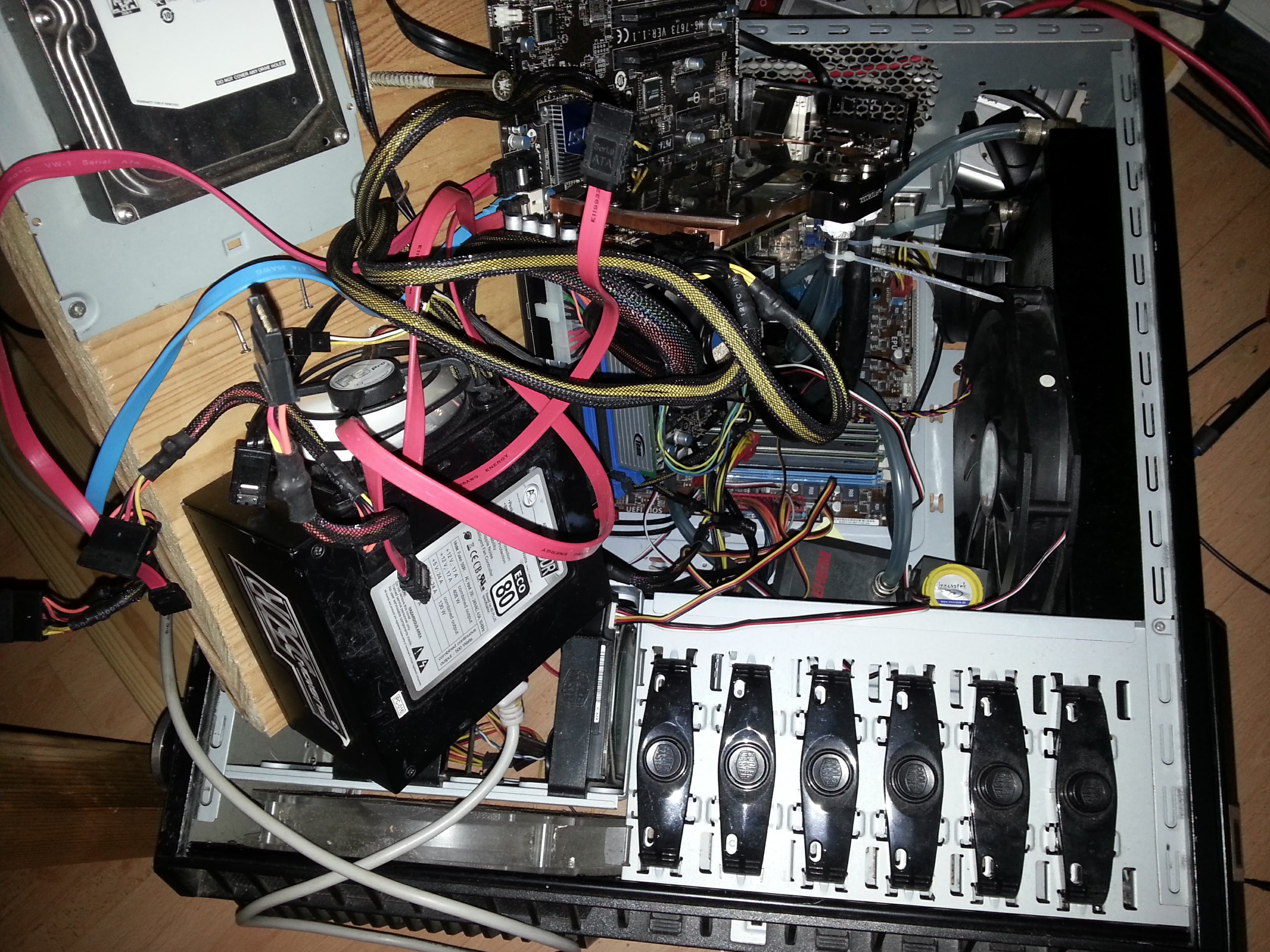

Hallo Leute,
In meinem Server habe Ich ein Z77-Board ohne Grafikausgang, ein MSI P67A-C43. CPU hat die standardmäßige interne. -> P67-Board
Bis vor kurzem lief das ganze testweise mit einer dedizierten Grafikkarte, ohne bootet er (verständlicherweise) nicht.
Ein paar Tasten habe Ich schon gedrückt; keine Reaktion (Windows mit Teamviever etc.).
Weiß jemand, wie und ob man das ganze booten kann? Also Taste zum Fehler bestätigen oder Bios Mod? Grafikkarten hab Ich genug liegen, ist halt nur nicht Sinn der Sache da eine drin zu lassen.
... oder kann er die Intel HD garnicht ansteuern?
Vielen Dank, vielleicht weiß ja jemand was :D

Nagut, ist getauscht. Im UEFI stand nichts, aber das ist ja scheinbar so gedacht beim P67.
Jetzt habe Ich einen Server ohne Grafikkarte der 3-Way SLI unterstützt... :D
