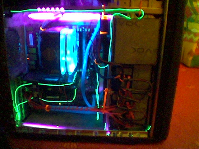

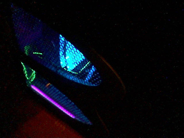

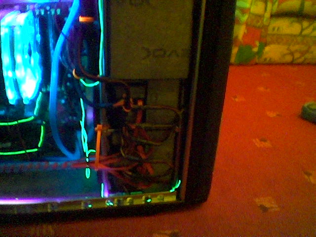

edit: ist halt übelst gedämmt mein Shark: (leider nur mein Schrotthandy als Cam da)
