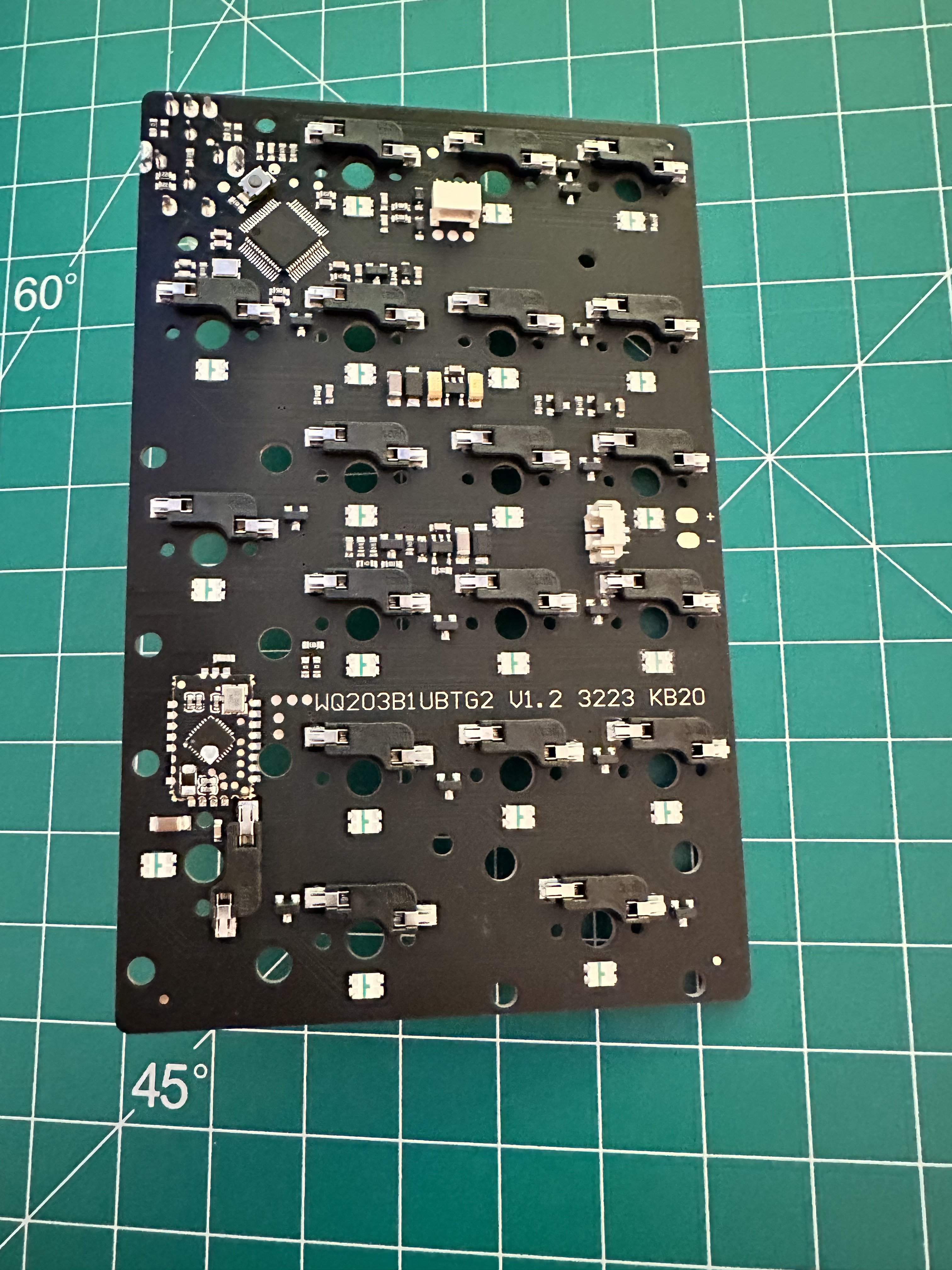

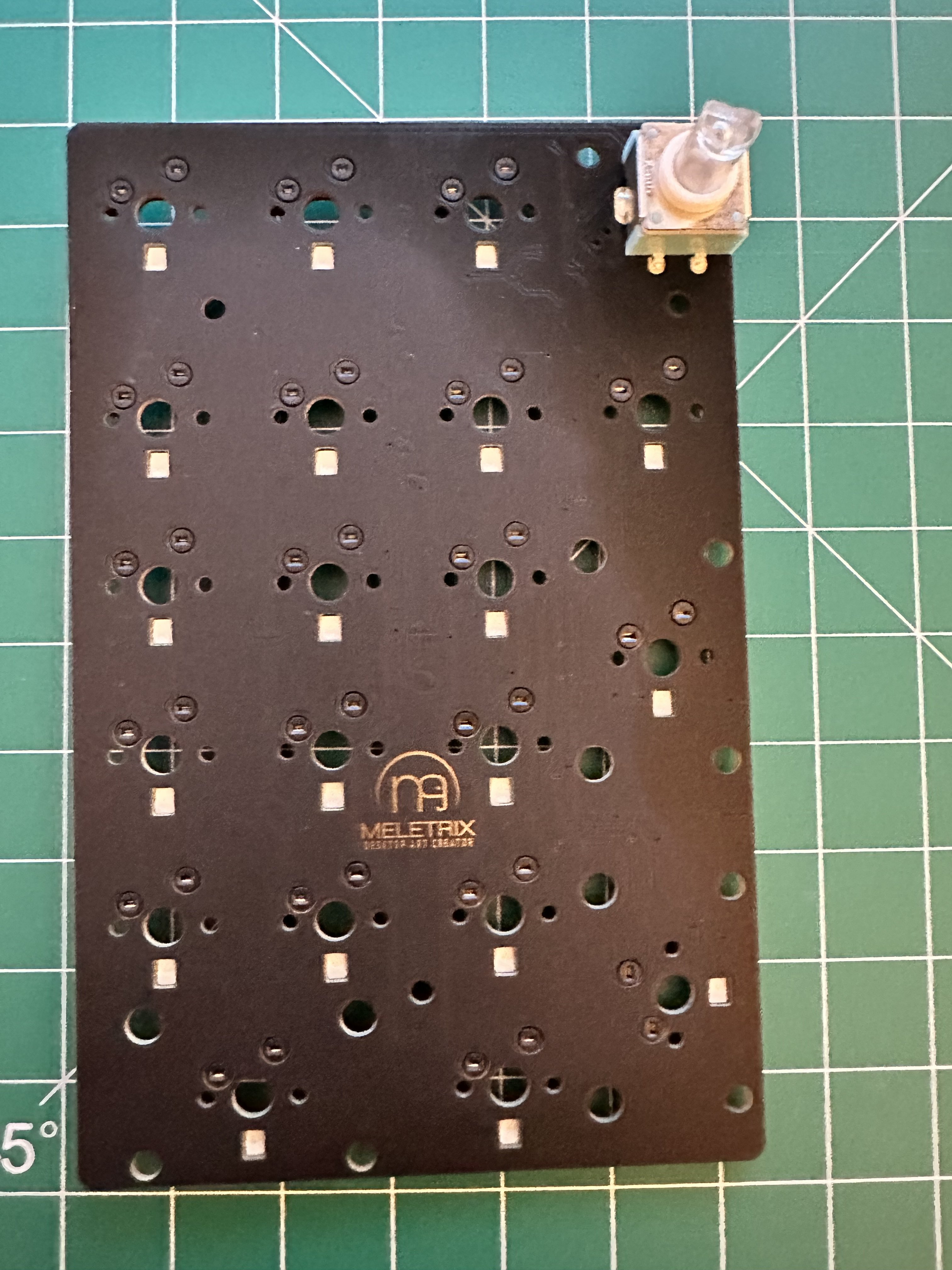

Wenn ich richtig aufgepasst habe, ist das Tastatur-PCB ANSI und ISO kompatibel. Das NumPad scheint aber eine ähnliche Freiheit leider nicht zu bieten, das PCB sieht so aus:
Reaktionen: Boggle

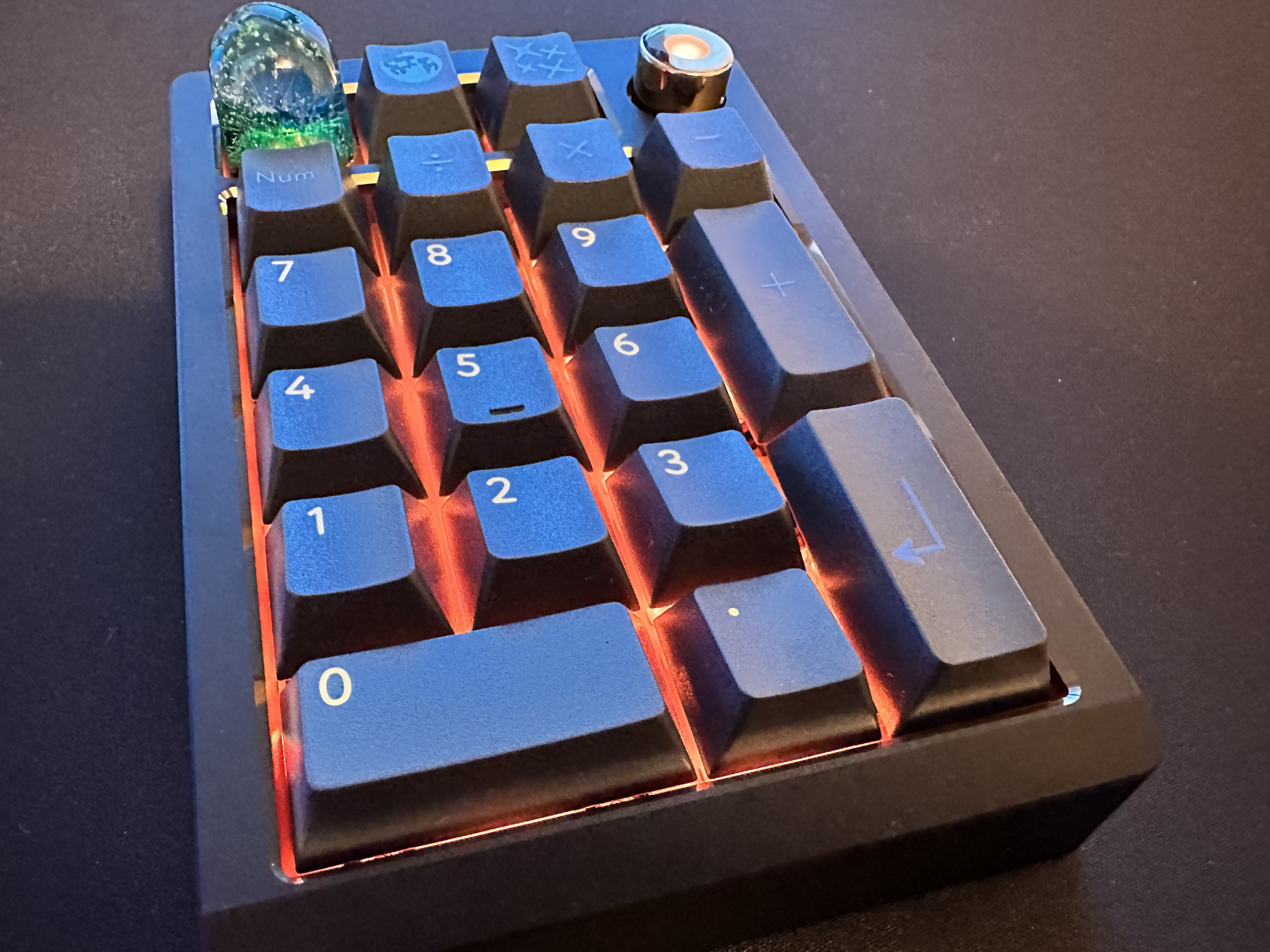

Dieses kleine Biest hat mich so richtig auf die Palme gebracht. Meletrix baut echt traumhafte Eingabegeräte. Aber die drahtlose Technik ist irgendwie halbgar. Ich habe bisher noch nie so viel Stress mit der drahtlosen Anbindung gehabt - bzw. wusste gar nicht, dass es so heftige Probleme geben kann. Das Zoom Pad läuft mittlerweile auch, hat mich aber 2 Tage Frust und Ärger gekostet.
Mehr Fotos (auch die Zoom 75) gibt es, wenn die neue Deskmat da ist :king:
