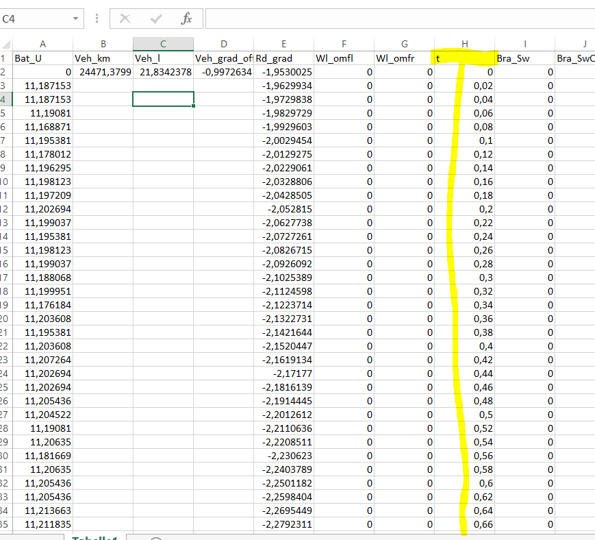

Hey Leute,
Ich habe in Excel 2016 folgendes Problem:
Ich muss Daten auswerten, allerdings nur in 1-Sekunden Schritten. Wie kriege ich also die kompletten Zeilen gelöscht, in denen die Zeit keine ganze Zahl ist?
Hier nochmal ein Beispielbild.
Es sollen also alle Zeilen gelöscht werden, in denen entweder ein Komma ist, oder eben keine ganze Zahl in der Zelle steht. (Das waren bisher meine Ansätze, ich weiß aber nicht wie ich das umsetzen kann.)
Hat da jemand eine Idee? Mit Google kam ich bisher noch nicht zurecht..
Danke schonmal im Voraus
Fisher

Moin,
... also sollen offensichtlich alle (sichtbaren) Einträge der Spalte gelöscht werden?
Lege eine Hilfsspalte mit folgender Formel an: =A1=GANZZAHL(A1), filtere nach FALSCH und lösche diese Zeilen.

Stelle hier eine Muster-Datei (gekürzt) ein und ich zeige dir, wie es mit Power Query geht. Voraussetzung: Excel >=2010 und entweder das Add-In von MS oder Version 2016/365.

Anbei die Test Datei. Nutze 2016 O365

Na gut, ein paar Stichworte:
  • Daten | Abrufen und transformieren
  • Aus Tabelle
  • Tabelle hat Überschriften
  • Spalte hinzufügen
  • Benutzerdefinierte Spalte
  • Diese Formel in EXAKT der Schreibweise eingeben: [t]=Number.Round([t])
  • Spalte Benutzerdefiniert nach TRUE filtern
  • Spalte Benutzerdefiniert löschen
  • Datei-Schließen & laden
  • freuen :cool_alt:
Später wirst du erkennen, dass du wahrscheinlich auch alle 150 Files gemeinsam laden kannst, sofern das Ergebnis in 1 Liste soll und nach der Filterung nicht mehr als ~1Mio Zeilen übrig bleiben (vorher ist das OK).
