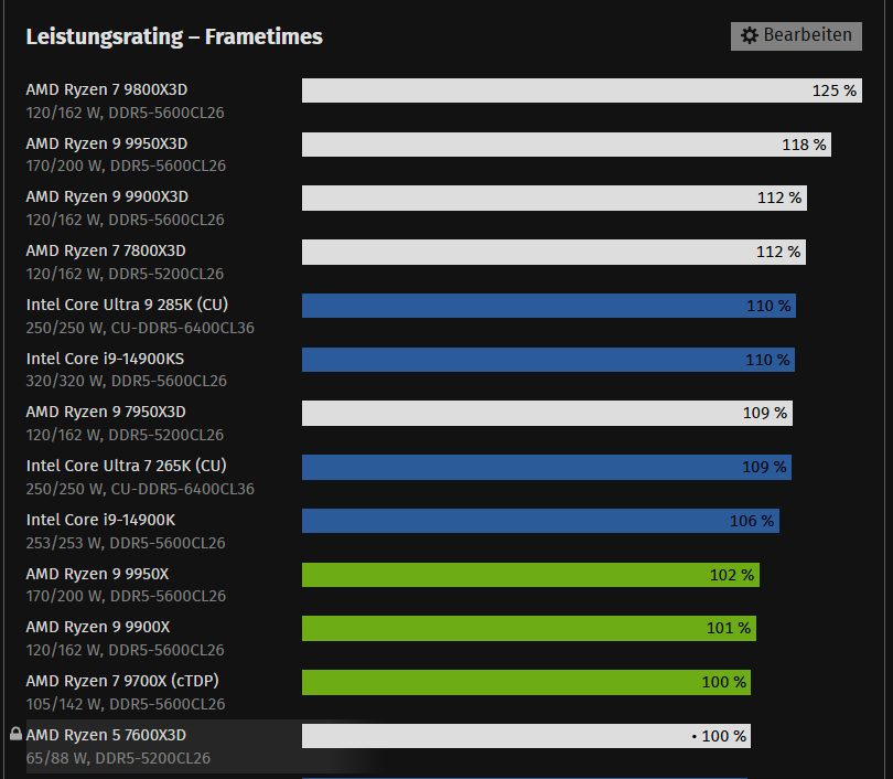

2. Prozessor (CPU):
AMD Ryzen 7 7800X3D
Die P/L passt nicht, entweder den 7600X3D oder direkt das obere Ende mit dem 9800X3D.
https://geizhals.de/?cmp=2872148&cmp=3293751&cmp=2872867&active=1
Quelle: https://www.computerbase.de/artikel...hnitt_die_schnellsten_gamingcpus_empfehlungen

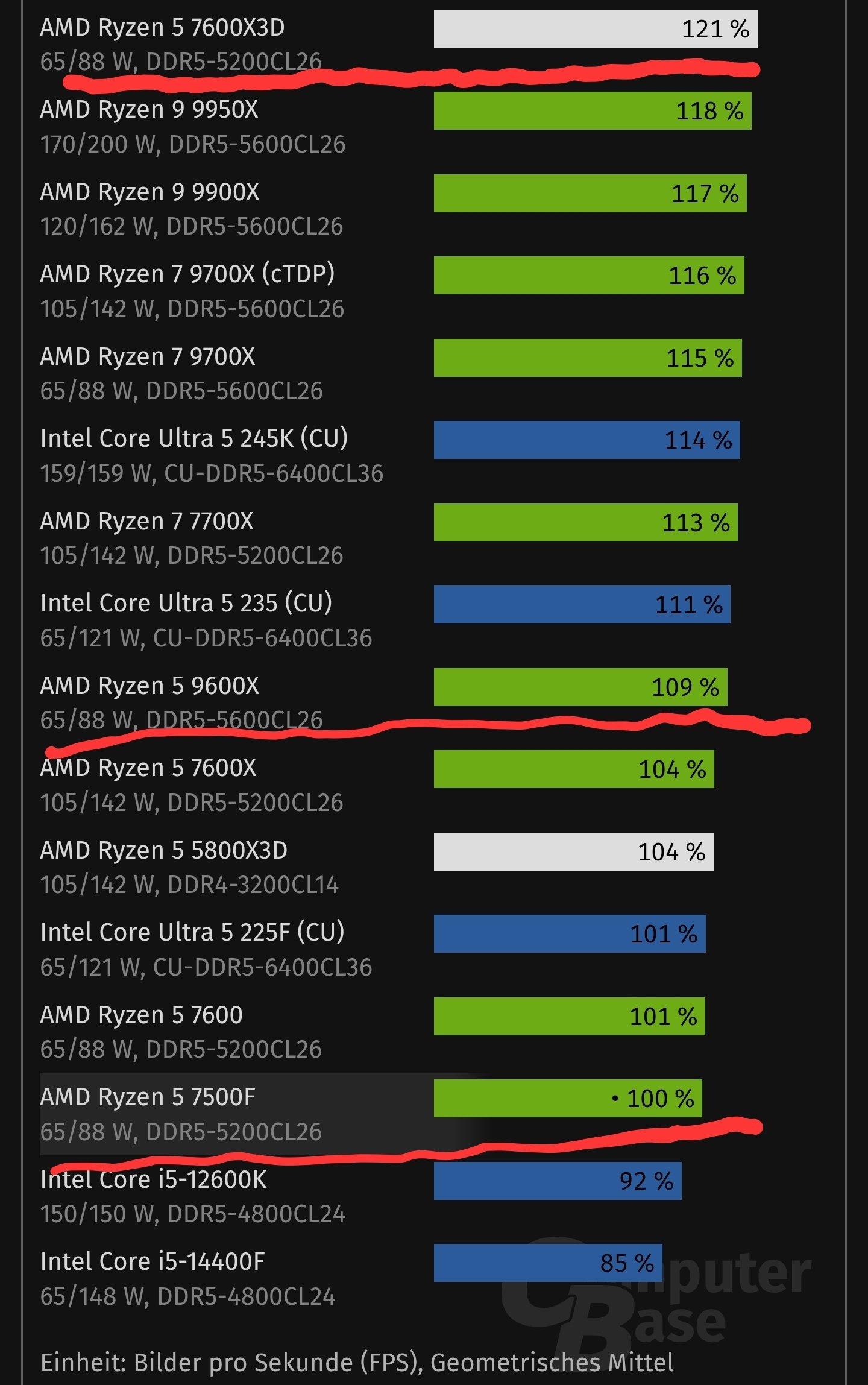

Und wenn ich wie von Zwirbelkatz den 9600x als Prozessor reinbaue?
Dann kannst du auch gleich auf dem 7500F gehen, der kostet 144€ statt 205€ (9600X).
Der ist nur 9% langsamer der der 9600X.
Abadd0n3012 schrieb:
Oder ergibt das mit der 5070Ti weniger Sinn?
Man kann auch einen 8400F für 100€ mit einer RTX5090 paaren wenn die Spiele sehr GPU lastig sind.
Es gibt keine pauschale Antwort auf CPU X ist für GPU Y notwendig.
In deinem Budgetbereich findet der 7600X3D häufig Anwendung.
Die Rangliste für CPUs wurde bereits oben verlinkt und ich würde den 3D Cache immer mitnehmen.
Der 3D Cache hat in der Vergangenheit sehr gut skaliert und der 7600X3D ist aktuell die günstigste aktuelle X3D CPU am Markt.
