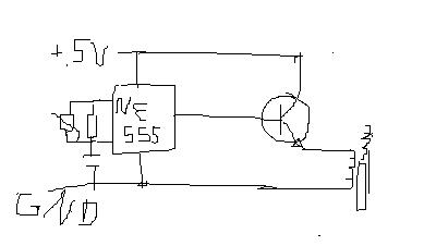

so in etwa.
dazu eben noch eine Mechanik/Halterung
verdammt kann ich gut malen ;)

öhm, also, ich brauche eine platine, eine 5 volt batterie, einen transistor (welchen?), einen poti, einen wiederstand (welchen?) und einen was auch immer für ein magnet ddas ist...?! ^^ geht dit alles noch was genauer?`? ^-^
€: villeicht kannst du mir die entsprechenden sachen bei conrad.de raussuchen?? =D danke ^-^
eine 5V oder 4x 1,2V Standard Akkus.
2teres wäre sicher günstiger.
was für Bauteile du Brauchst musst du wissen. (nach NE555 suchen)
als Transistor irgend nen NPN (such dir einen aus)
und wie das mit der Spule ist weiß ich nicht, hab damals in Physik nicht aufgepasst.
Google auch einfach mal.
