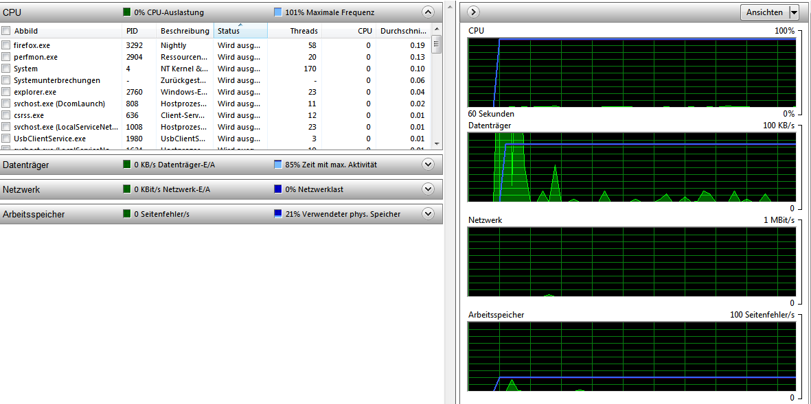

Facu1ty schrieb:
Prozessorlast ist völlig okay (siehe Anhang).. Müsste er die Last autmatisch drosseln? Was kann das bedeuten? 140701.PNG
Dem Anschein nach sind im BIOS stromsparmechanismen deaktiviert...
Irgendwas stimmt da wohl mit Deinen Einstellungen im Bios in Sachen CPU nicht. Vielleicht einfach mal auf Default setzen und mal weiter schauen.
Okay danke. Wie kommt ihr darauf? Wüsste nicht dass ich da etwas verstellt hätte. Werd mich mal damit auseinandersetzen. Sind dass diese Geschichten mit C1 bis C7 oder so?
UPDATE:
Da werden sie geholfen: Hatte den Energiesparplan in Windows auf "Höchstleistung" - so kanns gehen... übrigens hier im Forum in 2 Stunden ermittelt - Klasse!!

Da habe ich mich verkehrt ausgedrückt - Die Energiespareinstellungen haben die Prozessorkerne durchgehend auf Höchstleistung laufen lassen, deshalb waren die Werte etwas merkwürdig...
