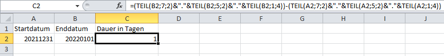

ich habe ein Excel wie folgt:
Das Datum ist im besonderen Format JJJJMMTT. Das erkennt Excel nicht als Datum, nur als Zahl. Unter Zellen formatieren - Datum gibt es dieses Format auch nicht. Wie kann ich Excel jetzt verklickern, dass es sich sehr wohl um ein Datum handelt?
Ziel ist es, dass am Ende bei Dauer in Tagen eine 1 rauskommt (B2-A2).
Danke :-)
Nur mal so: A2 ist kein valides Datum. Es müsste 20211231 heißen. Vielleicht funktioniert es dann auch mit dem Datumsformat?

srynoname schrieb:
Fällt mir gerade erst auf, dass es in deinem Beispiel aber JJJJTTMM ist. Für das habe ich es auch in der Formel.
Also, welches existiert?
kartoffelpü schrieb:
Eventuell gibt es eine bessere Lösung, aber so könnte man es machen, allerdings nur mit Hilfszellen:
Ähnlich habe ich es auch gemacht, nach der Korrektur des Formats, aber ohne Hilfszellen:
Code:
=(TEIL(B2;7;2)&"."&TEIL(B2;5;2)&"."&TEIL(B2;1;4))-(TEIL(A2;7;2)&"."&TEIL(A2;5;2)&"."&TEIL(A2;1;4))
In deinem Beispiel ist das Format JJJJTTMM.
Falls das Format tatsächlich JJJJMMTT ist, ist die Lösung recht einfach:
=TEXT(B2;"0000-00-00")-TEXT(A2;"0000-00-00")
Ansonsten ist es Fummelkram:
=SUMME(TEXT(RECHTS(A2:B2;4)&LINKS(A2:B2;4);"00-00-0000")*{-1.1})
