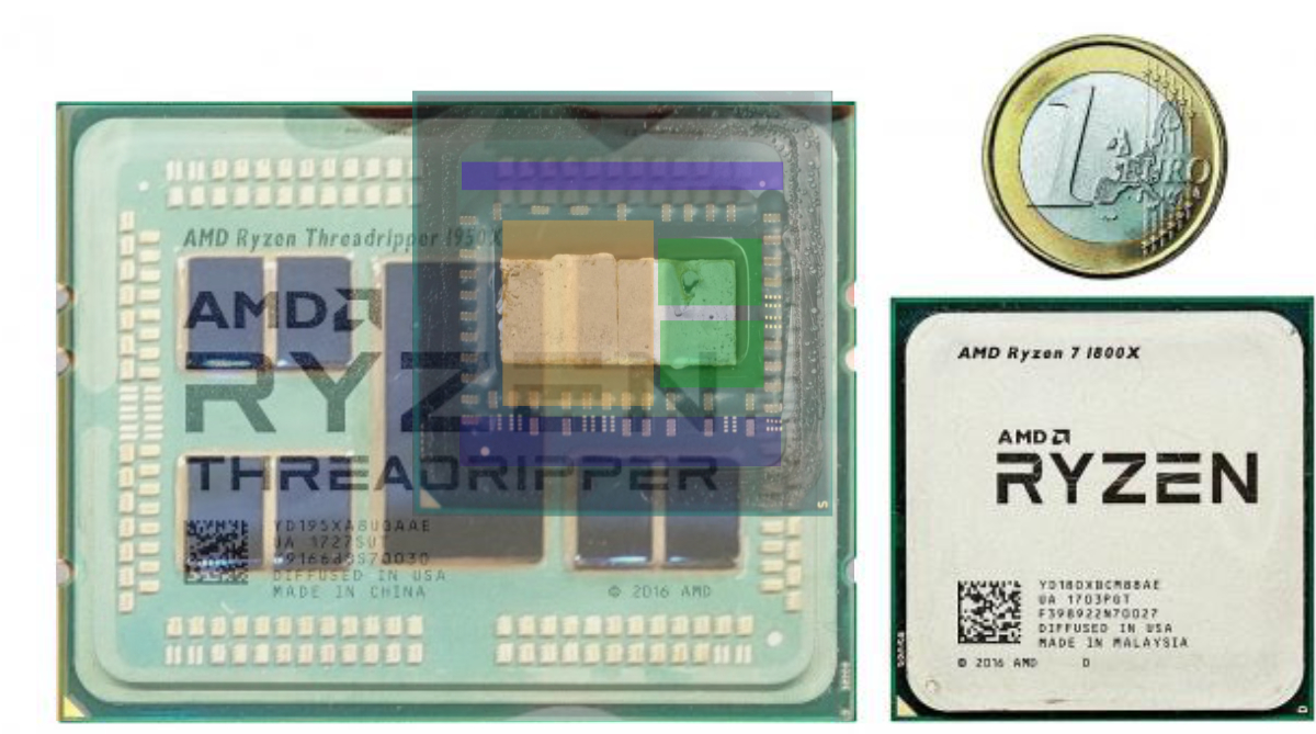

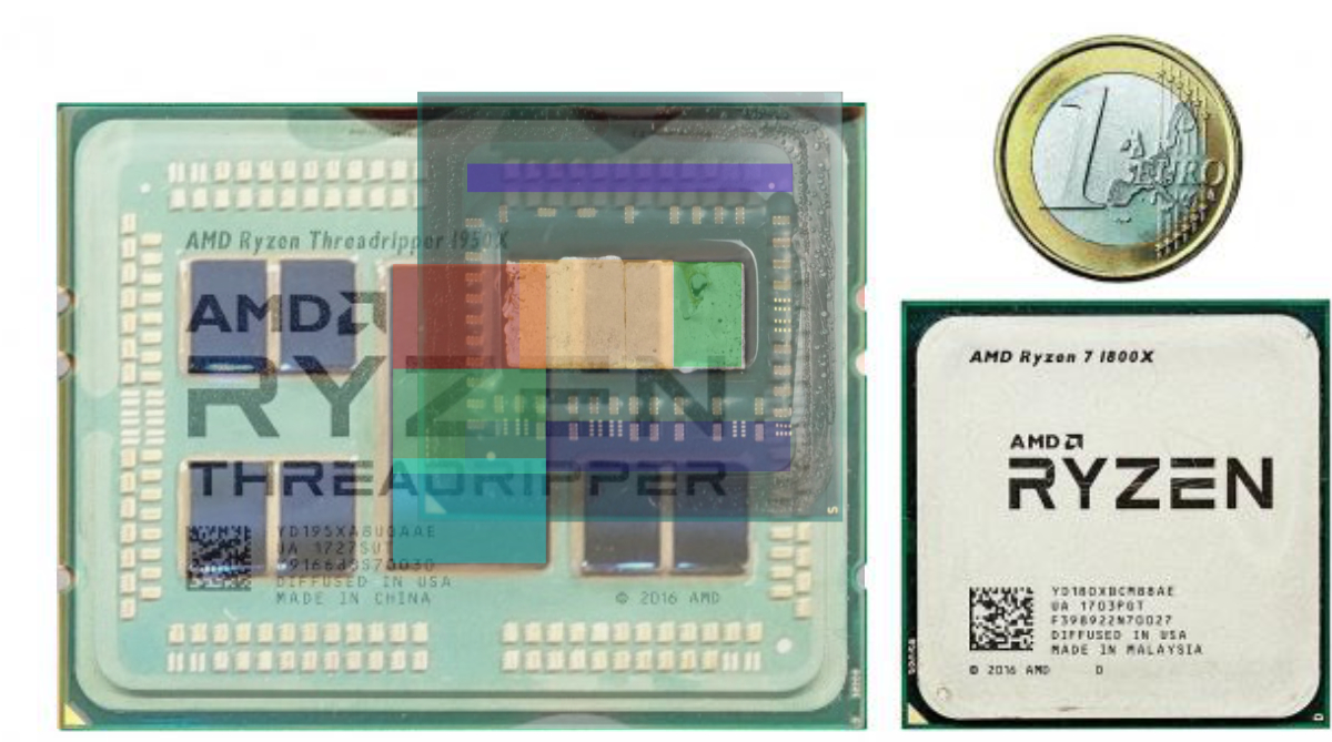

@JohnVescoya
Ich hab das hier noch mal farblich markiert:
Wenn AMD es bei einem DIE belässt (maximal 8 Kerne), kann man im Grunde nur noch den gelb markierten Platz verwenden. Dieser entspricht so ziemlich genau der breite des I/O-Chips (rote Markierung). Das hieße aber, dass man den I/O-Chip ~70 % verkleinern bzw. "wegschnibbeln" müsste. Das ist schon Menge was AMD weglassen muss.
Edit: Wenn man allerdings die Kondensatoren(?) (Blaue Markierung) oben und unten weiter auseinander legt, entsteht zumindest in der Höhe wieder viel Platz, sodass deine Rechnung ganz gut aufgehen könnte.

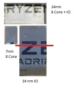

@Drölfzehn
Korrigere mich wenn ich falsch liege, ich habe mir wenig Mühe gemacht und einfach mal die relevanten Bestandteile in Paint ausgeschnitten und nebeneinander gelegt.
Für mich sieht das pi x Daumen so aus, als wäre ein 14nm 8 Core monolithisches Design (Core + IO in einem Chip) genauso groß wie ein 8 Core 7nm Chiplet + ~35% des 14nm IO Moduls. Und da bei einem Desktop Chip auch deutlich weniger IO benötigt wird (nur 2 statt 8 Speicherkanäle, nur ~40 stat 128 PCIe Lanes, weniger Sata usw) dürfte das sogar ziemlich großzügig hinhauen. Oder habe ich was völlig vercheckt?
Oder in Zahlen:
Wenn AMD 2 statt 8 Dram Kanäle nimmt, kann der Platz fürs Speicherinterface im kleinen IO Chip um 75% reduziert werden. Und wenn AMD 40 statt 128 PCIe Lanes nimmt, kann der Platz dafür um 68,75% reduziert werden. Für mich haut das ziemlich genau hin :)

So sehe ich es auch, wenn sie denn diesen Ansatz auch bei AM4 wählen?!
Allerdings haben deine ganzen Argumente bzgl. Produktion, wenig Skalierung der I/O durch kleinere Nodes eine Menge für sich, dass sie diesen getrennten I/O Ansatz auch im Mainstream wählen, hoffentlich leiden die Latenzen nicht darunter, dass wäre Mega Shice.

Nene, das haut schon hin, mein Edit kam nur etwas spät. Ich bin ja grundsätzlich erst mal nur davon ausgegangen, dass man den Platz nimmt den man auch zurzeit auf einer Ryzen-Platine hat - mit allem Drum und Dran, habe aber nicht bedacht, dass man theoretisch auch die Kondensatoren weiter nach oben und unten verlegen können sollte, sodass in der vertikalen zumindest wieder Platz entsteht. Und wenn ich diese Fläche wieder auf den I/O-Chip lege, kann man ~60 % der Chipfläche verwenden. Es wäre sogar noch genug Platz für einen zweiten Die, dann aber müssten beide horizontal ausgerichtet übereinanderliegen.
Reaktionen: JohnVescoya

@John Vescoya @Drölfzehn
Rein vom verfügbaren Platz sollte doch 1 I/O + 2 Chiplets passen, oder?
Ryzen 3600/x 8Cores
Ryzen 3700/x 16 Cores
Damit würde man doppelt so viele Kerne wie Intel im Mainstream anbieten und diese mächtig unter Druck setzen.
Reaktionen: cm87
Ryzen 3600/x 8Cores
Könnte, aber ob es gemacht wird, hängt allein von der Anzahl der GMI-Links im I/O-Chip des Desktops ab. Es wird fast schon sicher eine andere Version sein, als diejenige, die heute auf ROME vorgestellt wurde.
