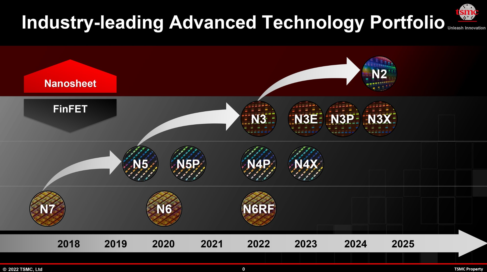

Du kannst aber von Zen 5 viel erwarten, da es eine komplett neue Architektur sein wird, Zen 4 war nur ein teilweise Rebuild, Zen 5 ist komplett neu und somit viel besser im vergleich zu Zen 3 und deutlich im Vergleich zu Zen 4. IPC-mässig wohlgemerkt, Zen 4 hat viel Performance durch ~12% IPC und viel höheren Takt rausgeholt, Zen 5 wird noch mehr IPC haben, beim Takt erwarte ich nur eine leichte Verbesserung hingegen.
Sollte doch der N4X Node benutzt werden, wäre es ein größerer Sprung vom Potenzial (Effizienz, Performance) her, der N4X Node ist nochmal deutlich besser als der N4P Node der nur eine leichte Verbesserung gegenüber N5P ist.

Ich bin gespannt welche Fertigung(en) AMD für die Chiplets und den I/O Die nutzen wird. Aktuell sind wir ja mit N5 (Chiplet) und N6 (I/O Die) unterwegs. Ob es dann komplett auf N4 geht? Jetzt noch auf N5 mit dem I/O Die zu gehen erscheint wenig sinnvoll, wenn N4 "nur" ein verbesserter N5 Prozess ist und damit prinzipiell ähnlich zu fertigen.

Es gibt ja 4N und N4. Einmal ist es ein neuer 4nm Prozess und einmal ein 5nm Prozess mit Verbesserungen. Abwarten.
Das sind beides verbesserte 5nm nodes. Nur eben mit anders gelektem Fokus.

4N ist der custom 5nm prozess für nvidia, N4 die weiterentwicklung von N5 (wie N6 zu N7)

Keine Ahnung ob ich komplett falsch liege.
"Die neuen Grafikprozessoren werden bei TSMC im 4N-Fertigungsprozess hergestellt, wobei es sich um einen für Nvidia angepassten 5-nm-Prozess handelt." wiki
-> Das ist der 5nm Prozess mit kleinen Anpassungen und man nennt es 4N, hat aber nichts mit 4nm zu tun und ist weiterhin ein 5nm Prozess.
"Risikoproduktion des neuen N4-Prozesses soll ein Quartal früher als erwartet beginnen: höhere Leistung, Energieeffizienz und Transistordichte als N5-Fertigung." Heise
-> N4 basiert also tatsächlich auf 4nm und nicht mehr auf 5nm wie es eben 4N getan hat. Meiner Meinung nach sind die Namen zwar maximal verwirrend gewählt, aber so habe ich das verstanden.

Ich denke nicht, dass es besonders zweckdienlich ist, den I/O-Die aggressiv weiter mit den neuesten Nodes zu fertigen. PHYs und analoge Schaltungen skalieren fast überhaupt nicht mehr.
Letztlich würden nur die Produktionskosten und der Anteil an Ausschussware steigen, ohne dass nennenswerte Vorteile in der Größe des Chips, oder dem Stromverbrauch erzielt werden.
Die Implementierung von erweitertem Clock- und Powergating mit möglichst vielen, unabhängigen Domänen scheint sinnvoller.

Schrottiges Nvidia-Marketing (eine indirekte Lüge nichts weiter) auf das so gut wie alle reingefallen sind (auch CB), TPU übrigens nicht, kann man in GPU-Z sehen.
N4 ist kein Fullnode, sondern ein verbesserter N5. Wo genau die Unterschiede liegen zu 4N von NVidia weiß niemand so genau, es sind jedenfalls alles "5nm class nodes".
Reaktionen: Col. Jessep, jotecklen, nyster und 5 andere
4N ist der Marketing-Begriff von N5P optimiert für Nvidia, nichts weiter. N4P war damals noch nicht mal ready als Nvidia RTX 40 brachte, also nein, es ist nicht N4P, es ist N5P + Marketing-Lüge damit die Leute denken Nvidia wäre ne "Ecke weiter als AMD". Optimal, da man nur nen Buchstaben verdrehen muss und es dann mit N4 verwechseln kann.
