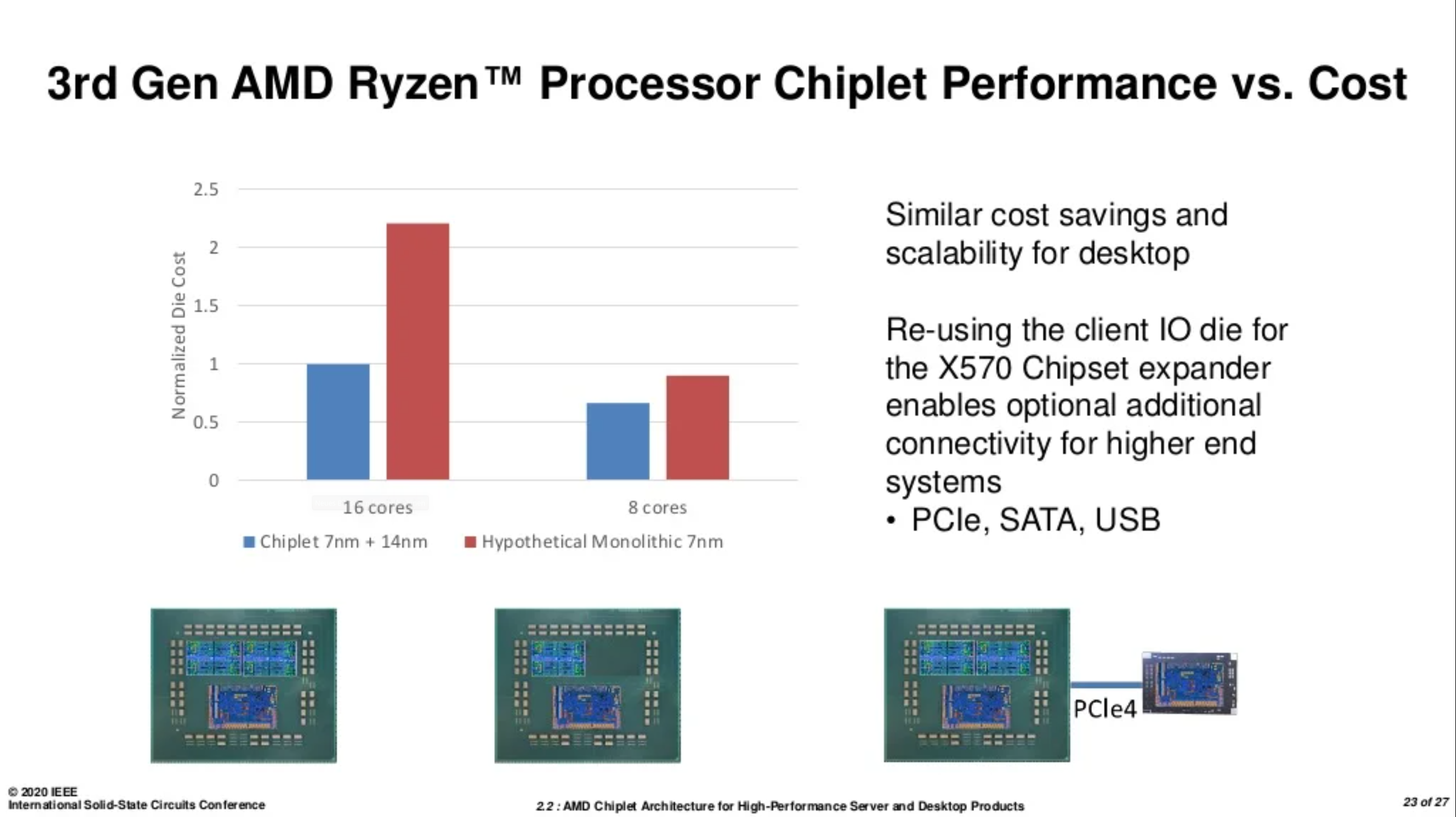

Das ist eine sehr theoretische Überlegung.
Sam Naffziger auf der ISSCC 2020
Außerdem sollte man beachten, dass AMD bei Ryzen/EPYC bisher eine sehr einfache Verbindungstechnik verwendet.
Die X-Achse ist hier das interessante.
Sam Naffziger auf der DAC 2021
Ich denke EPYC ist auf den Folien zu erkennen, Meteor Lake und Sapphire Rapids sind in der Mitte.
3D V-cache und die MI300 (IOD zu XCD/CCD) sind rechts.

BTW zum Chipletdesign/Bus-Problem gabs mal einen ausführlichen Test von Anandtech, der aufgezeigt hat wie viel IF bei den Zen Threadrippern frisst. Der Artikel, bzw Abschnitt hieß irgendwas in die Richtung "Feed Me infinity fabric"
Quelle siehe Folie
Ryzen/EPYC ist On-Package, Navi 31 ist Advanced Packaging und 3D V-Cache ist 3D Stacked.
3D Stacked ist aber nicht die richtige Bezeichnung, den die Effizienz kommt hauptsächlich vom Hybrid Bonding und nicht vom Stapeln.
Die Übertragungseffizienz der On-Die-Metallisierung liegt AFAIU im Bereich, der hier für 3D-Stacked angegeben ist. Ich denke aber in der Tendenz etwas darüber.
Es ist keine Frage, dass bei AMD einiges bei der Datenübertragung über das Infinity Fabric drauf geht.
Das Übertragen eines Bits über das Substrat kostet mit 2 pJ. So ist die übereinstimmende Angabe in vielen Vorträgen und Veröffentlichungen.
Der Punkt ist aber, wieso ist AMD bei Volllast vor allem beim Server effizienter als Intel? Und hier kommen wir sehr schnell zur Topologie der Kommunikation. Hier macht AMD offensichtlich einiges richtig und das kann die im Vergleich zu Intel ineffiziente off-Chip Verbindung kompensieren.
Das Verhältnis 1:4 zwischen der Effizienz von Substrat und Advanced Packaging kenne ich schon länger. Deshalb hatte ich erwartet, dass bei Zen 4 auf Fanout wechselt. So wie bei Navi 31. Aber offensichtlich ist das Substrat im Gesamtpaket für Zen 4 die bessere Wahl.
