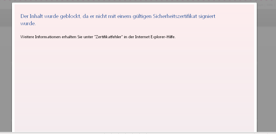

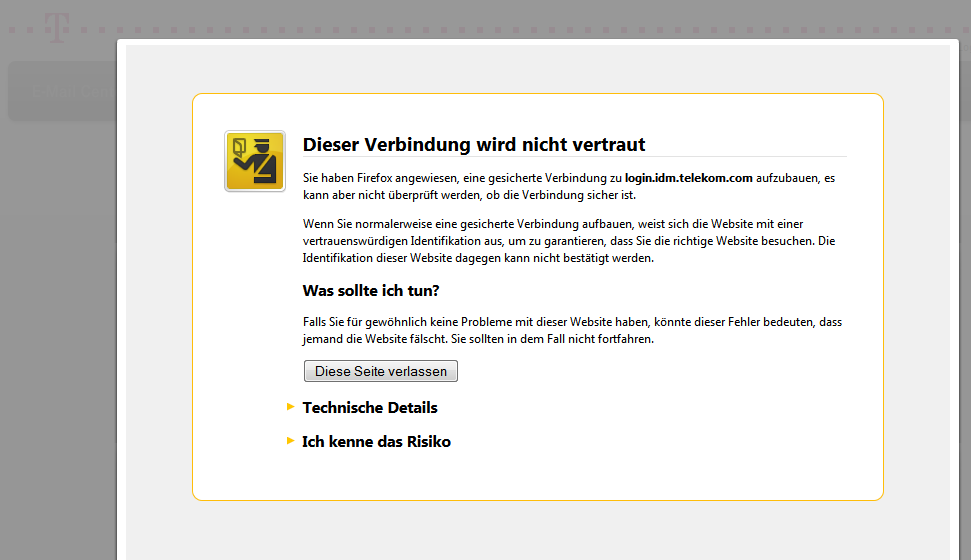

hallo, ich habe seid ein paar stunden ein riesiges problem mit meinem internet. immer wenn ich mich bei web.de t-online oder so einloggen will, kommt immer die meldung" dieser verbindung wird nicht vertraut". sowohl über firefox als auch internet explorer. dann kam noch eine meldung, das die seite geblockt wurde, weil es nicht mit dem sicherheitszertifikat signiert wurde. updates kann ich auch keine mehr von windows machen, da steht immer unbekannter fehler. weiß jemand was das sein kann?
mfg

stimmt die war verstellt, woher wusstest du das? war doch garnicht auf dem sreenshot.
mfg
Die CMOS-Batterie von deinem Mainboard wird wohl leer sein, deswegen stimmt die Uhrzeit & evtl. Datum nicht mehr.
