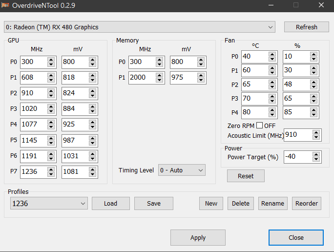

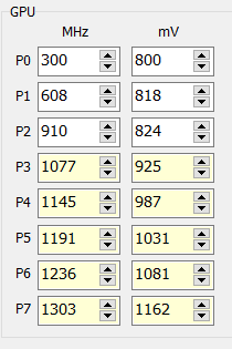

Du kannst auch versuchen den Takt niedriger zu setzen, und ggf ein Powertarget setzen.
weiterer Vorteil (ist wie bei CPUs): Die letzten MHz ringen kaum mehr Leistung, verbrauchen dafür viel mehr Strom.
zB: meine Einstellungen (Bild links) gg Originale Spannungen+Takt

Powertarget war ich ja schon unten, hat null gebracht, komischerweise. Aber das "overdrive" tool hab ich noch nicht gesehen, da mach ich mal ein paar experimente... danke^^
