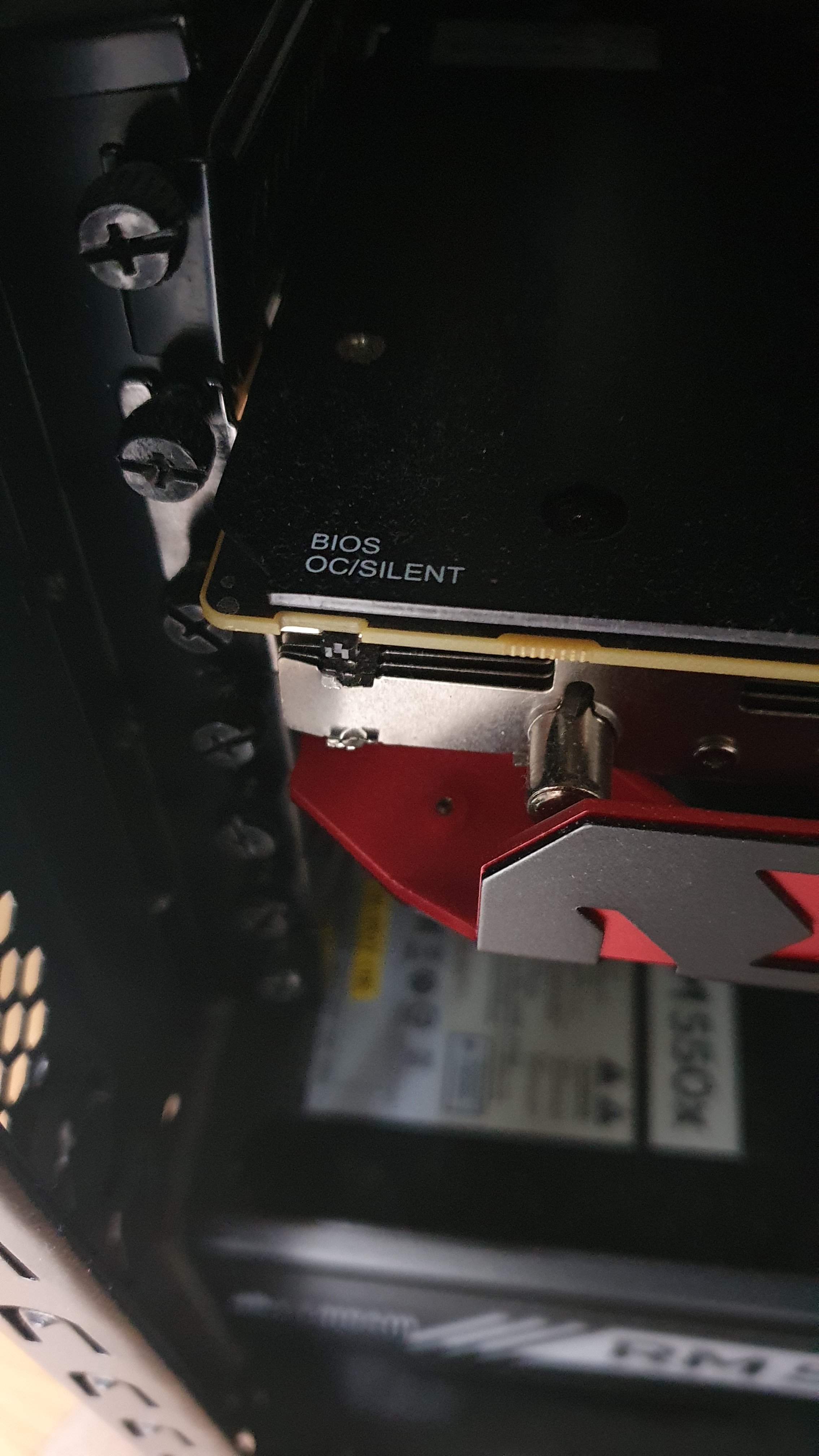

Allerdings habe ich ein Problem mit genannter Karte, ich habe den Eindruck, dass das Silent-Bios irgendwie nicht aktiv ist. Bild 1 zeigt die Einstellung an der Karte. Ich muss dazu sagen, dass ich die Karte bereits 1-2 Monate in meinem PC habe aber erst jetzt mal zum Spielen gekommen bin. Der PC wurde also auch schon mehrfach ausgeschaltet und auch vom Netz genommen, falls das notwendig sein sollte. Im Office Betrieb hatte ich bisher keine Probleme.

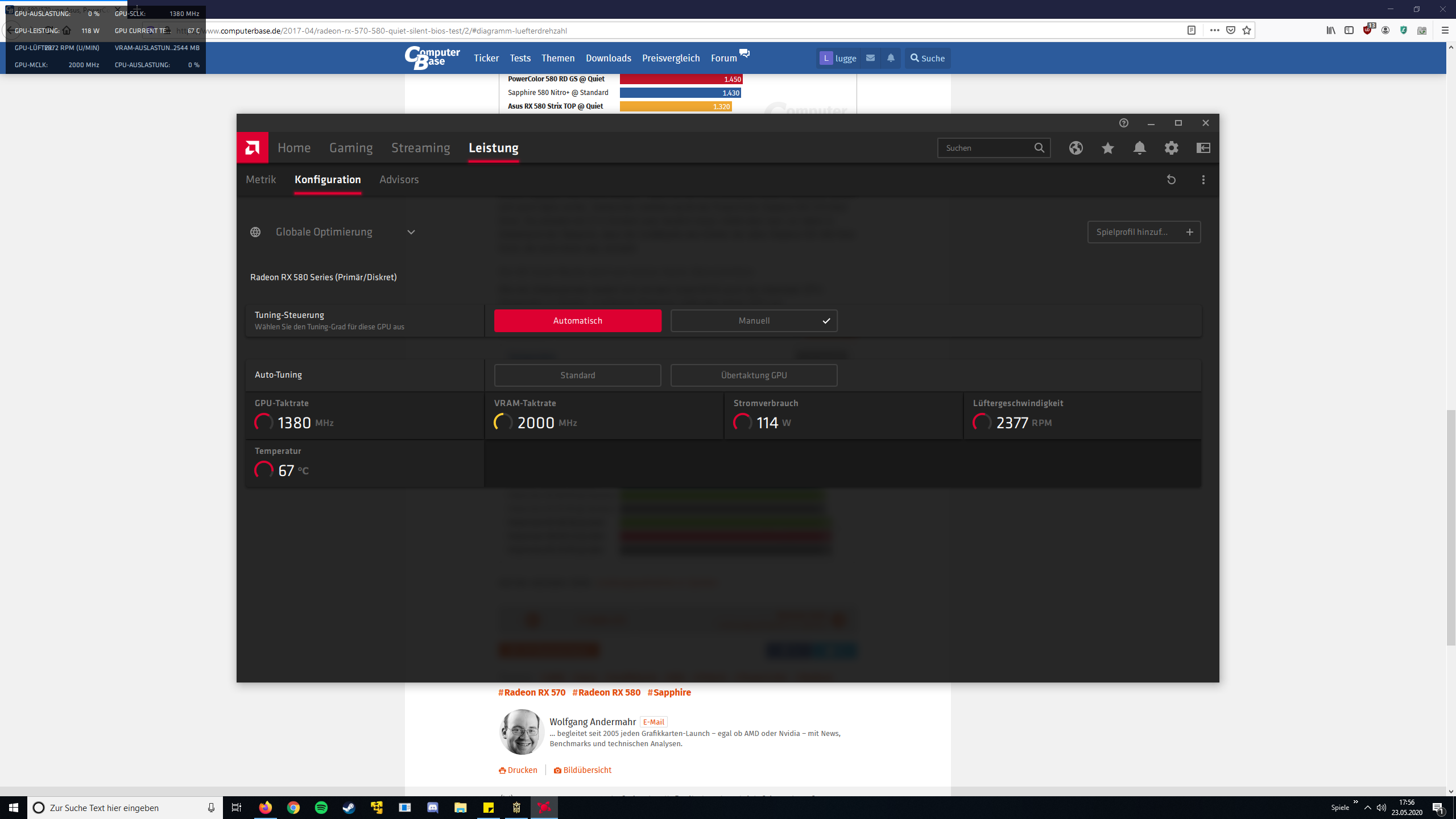

Bild 2 zeigt die Auslastung im Treiber, wenn ich KingdomeCome gestartet habe nach vielleicht 1 Minute Spielzeit. Man sieht, dass die Werte deutlich überschritten sind, und bei der Lautstärke macht das alles nicht so wirklich Spaß.

Ich hab selbst eine Red Devil im Rechner und musste nach umstellen des BIOS den Treiber neu installieren damit die Einstellungen übernommen wurden.
Reaktionen: lugge und TRIPLE.M
Danke, das werde ich mal testen.
Edit: Der Lüfter ist jetzt tatsächlich nicht mehr so krass unterwegs in den automatischen Einstellungen, insofern hat die Neuinstallation was gebracht. Allerdings taktet die Karte weiterhin mit 1380MHz, was sie im Silent-Bios eigentlich nicht machen sollte. Naja ich schätze ich werde damit erstmal zurechtkommen.
