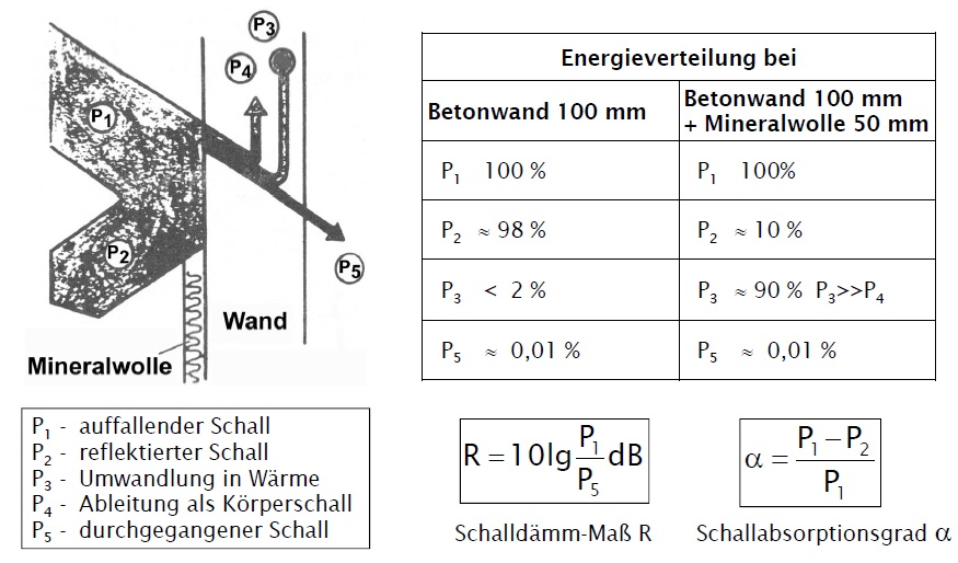

Was du also hier erreichst ist ein Dämpfen für deinen Raum. Soll der Nachbar nichts mitbekommen gehts nur über Kombination von Dämpfung und Dämmung. Anbei mal ein Auszug aus meiner "alten" Arbeitswissenschaftvorlesung von der Uni.
Durch Mineralwolle (große Oberfläche) verbesserst du nur Wert P2...

@TheDarkness
Gegenteiliges behaupten wird schwierig, da es eine Bauvorschrift ist und wissenschaftlich belegt wurde. Zudem habe ich den Sachverhalt in 4 verschiedenen Vorlesungen vermittelt bekommen (Studiengang Diplom MaschBau). Eine Vorlesung war dazu "Motor- und Fahrzeugakustik, Geräuschmesstechnik". Da wurde sehr tief in die Materie engestiegen was ich jetzt nicht alles raus hauen will. Vom Sinn her würden ja sonst Geräuschschutzwälle (z.B. Autobahn) aus lichtem Material gebaut werden. Das passiert natürlich nicht ...
Versuch es mit der Eierverpackung (wenn dich sowas nicht stört, mich würde es stören) aber tolle Ergebnisse kannst du nicht erwarten. TIP: Jegliche Öffnung mindert die Dämmung. Leg doch einfach mal eine Decke an die Türschwelle und bedecke die untere Öfnnung. Eventuell bringt das auch schon etwas (es ist viel von der Frequenz abhängig!).
