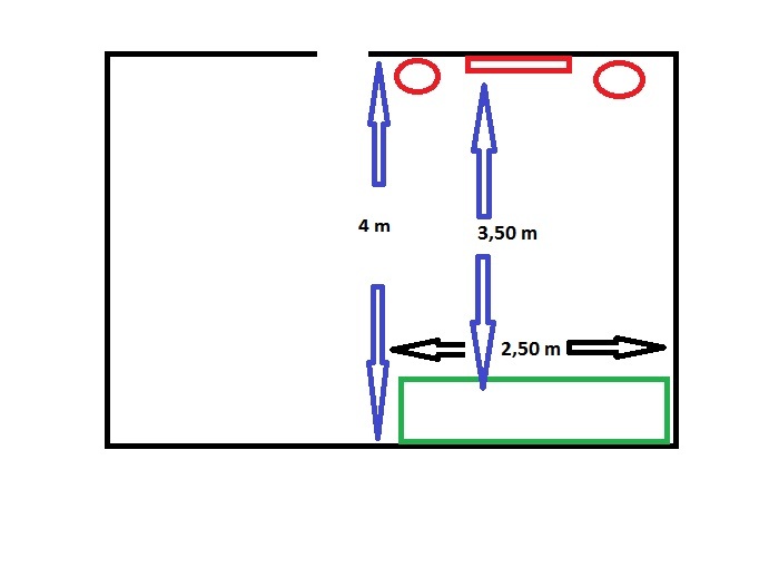

Ich hoffe ihr könnt was damit anfangen. Nicht grad proffessionell die Skizze =D
Wie gesagt, der Raum ist insgesamt 4 x 5m groß, also 20m².
An der Wand hängt der TV (rot), das grüne ist das Sofa. Vom TV bis zum Sofa sind es ca 3,50m. Der zu beschallende Bereich ist 2,50m breit. Insgesamt also der zu beschallende Bereich 4m x 2,50m, wenn ich richtig denke?
Die roten Kreise sollen die noch nicht vorhandenen LS darstellen

Spontan, wenn ich _nur_ diese Skizze sehe, dann fällt mir folgendes auf:
1.) Sieht aktuell für 2.0 geeigneter aus als für 5.1
2.) Front-Right steht arg in einer Ecke, das könnte zu Problemen führen
3.) können die Front-Lautsprecher weiter vor?
4.) Für 5.1, kann das Sofa weiter vor?
Wenn die Fronts 2,5 Meter auseinander stehen, sollte dein Sitzabstand bis zu der "Linie zwischen den 2 Fronts" um die 2,20 m betragen. Stichwort Stereodreieck.
