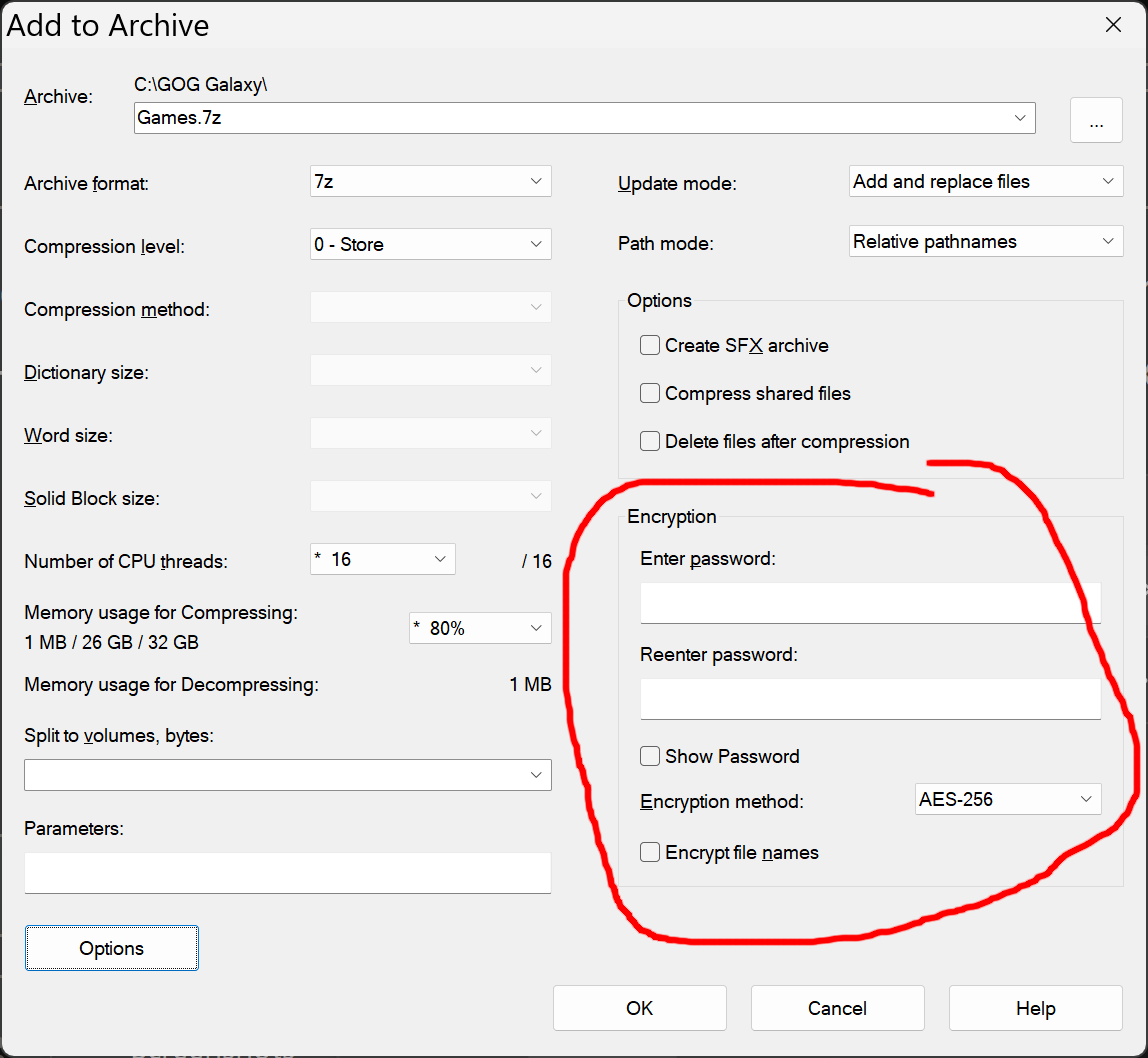

Siehe #3 aber egal... Pic ist 7z unter Win btw, selbst DAUs in meinem Bekanntenkreis kriegen das hin. 🤷‍♂️

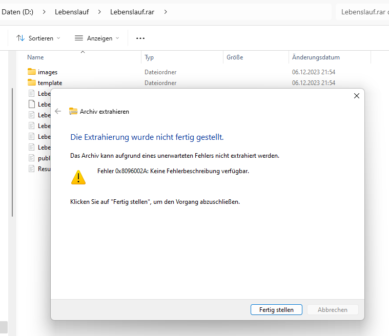

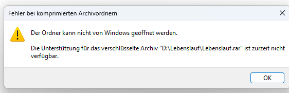

Also bei passwortgeschützten RAR-Archiven komme ich mit Windows-Mitteln nicht weit.
Wenn die Namen nicht mitverschlüsselt sind, kann es diese noch anzeigen, aber mit Entpacken ist da nix...

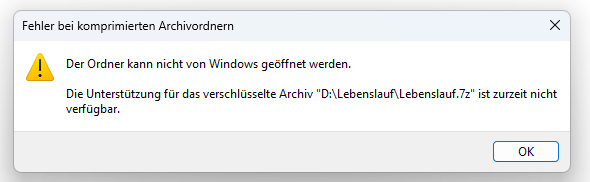

Wüsste nicht, warum das bei 7z anders sein sollte:
Also ohne Zusatzsoftware (wie die Portable Version) wirst du da nicht weit kommen, das mit den selbstentpackenden Archiven ist auch nicht so unproblematisch, wenn die Datei an andere weitergegeben werden soll.

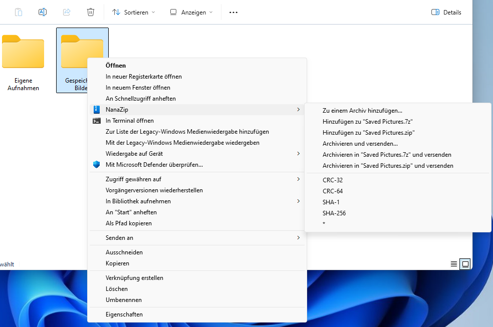

wobei 7-zip unter Windows 11 im neuen Kontextmenü auch nicht drin ist.
Dann den leuten vielleicht NanaZip nahelegen.
Reaktionen: BFF
Was es sogar im Microsoft Store gibt.
Ach, das ist das neue Kontextmenü? Wusste ich gar nicht. Ich hielt das immer für das alte.
Und wie gesagt, dazu muss es so oder so installiert werden, und dann kann man den Leuten gleich NanaZip ans Herz legen, wo der Umweg nicht notwendig ist.

Grundsätzlich kann ein aktuelles Windows 11 ja 7z und RAR entpacken, aber wenn verschlüsselt, dann halt nicht...
