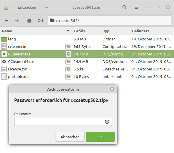

Unter einem Linux-Mint wird nach dem Passwort gefragt bei der Zip mit AES256.

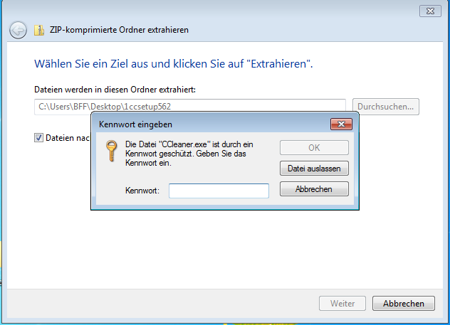

Unter W7/10 nur wenn mit ZipCrypto die ZIP erstellt wurde. Kann es aber dennoch nicht entpacken.

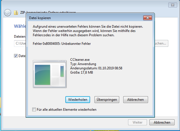

Bei meinem Hauptrechner hab ich keine ZipFolder-Erweiterung drin, teste deshalb gerade in einer VM mit 1809 und dort bekomme ich nicht mal den "Überspringen"-Dialog angezeigt wenn ich AES verwende.
Es wird auch nicht entpackt. Es bricht mit Fehler ab. @drunk_chipmunk

Nope. Ich seh nur Dateinamen/Ordnernamen. Keine Inhalte.
Wenn es an das "Entpacken" kommt, wenn Doppelklick oder so, kommt hier die Fehlermeldung.

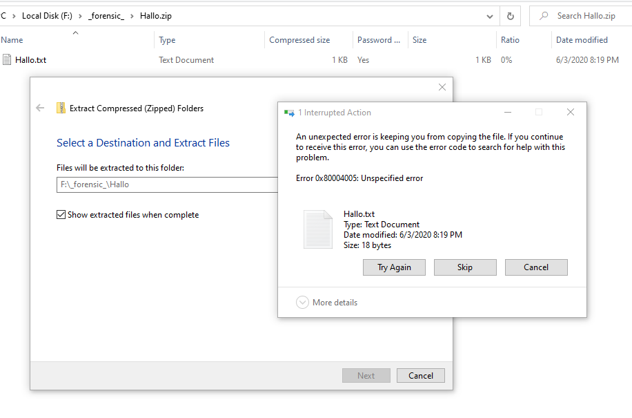

Hier das Ergebnis Deiner Zip @tollertyp
Ein Skip bringt rein nix ausser einen leeren Ordner.

Was fuer mich (und einige Andere im Feedback-Hub) der Windows-Fehler ist steht im Post #10.
Zip mit AES -> Keine Passwortabfrage/Kein Entpacken
Zip mit ZipCrypto -> Passwortabfrage/Fehlermeldung
