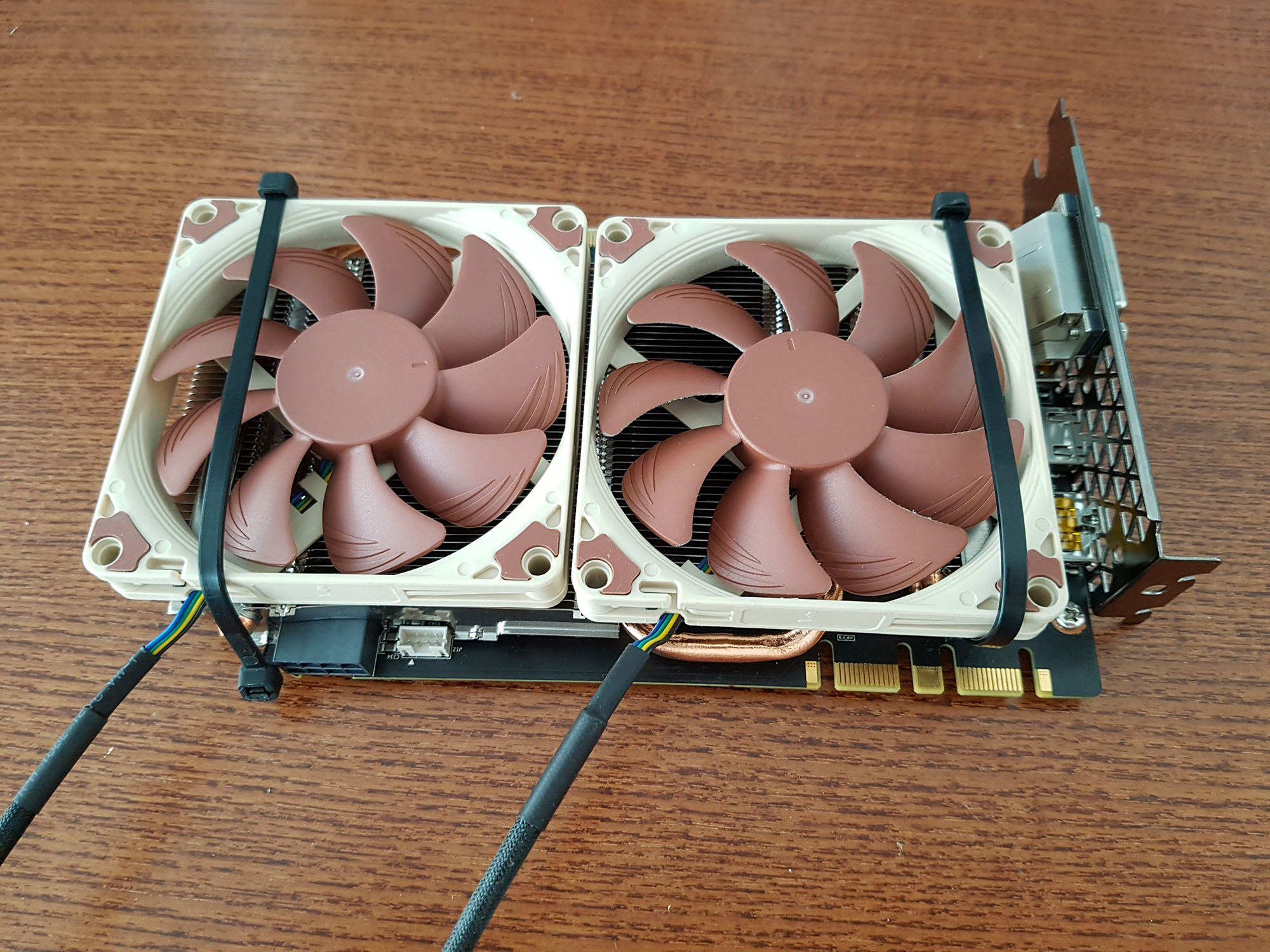

Also ich habe meine Lüfter jetzt getauscht. Jetzt ist die Karte auch unter Last flüsterleise.
