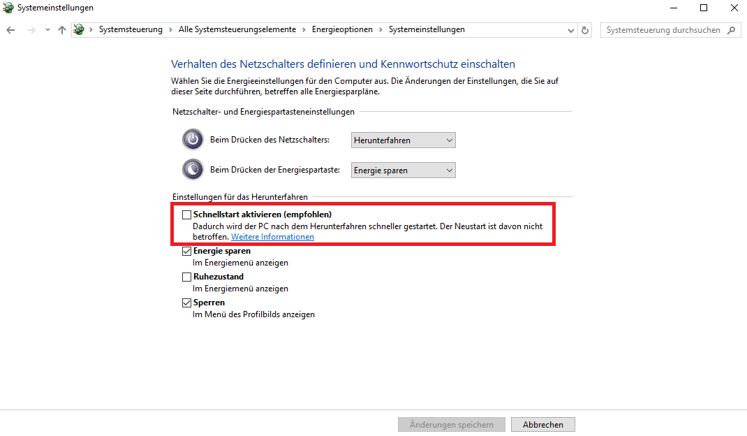

Vielleicht solltest du mal den Schnellstart deaktivieren, damit der Rechner auch wirklich runterfährt. Ansonsten verhält er sich, wie bei einem Start aus dem Ruhezustand.
Bis jetzt gab es keine Probleme mehr...bin mal gespannt ob es das wirklich war und nicht in ner Woche wieder auftritt.
Danke jedenfalls schon mal ODST :)
