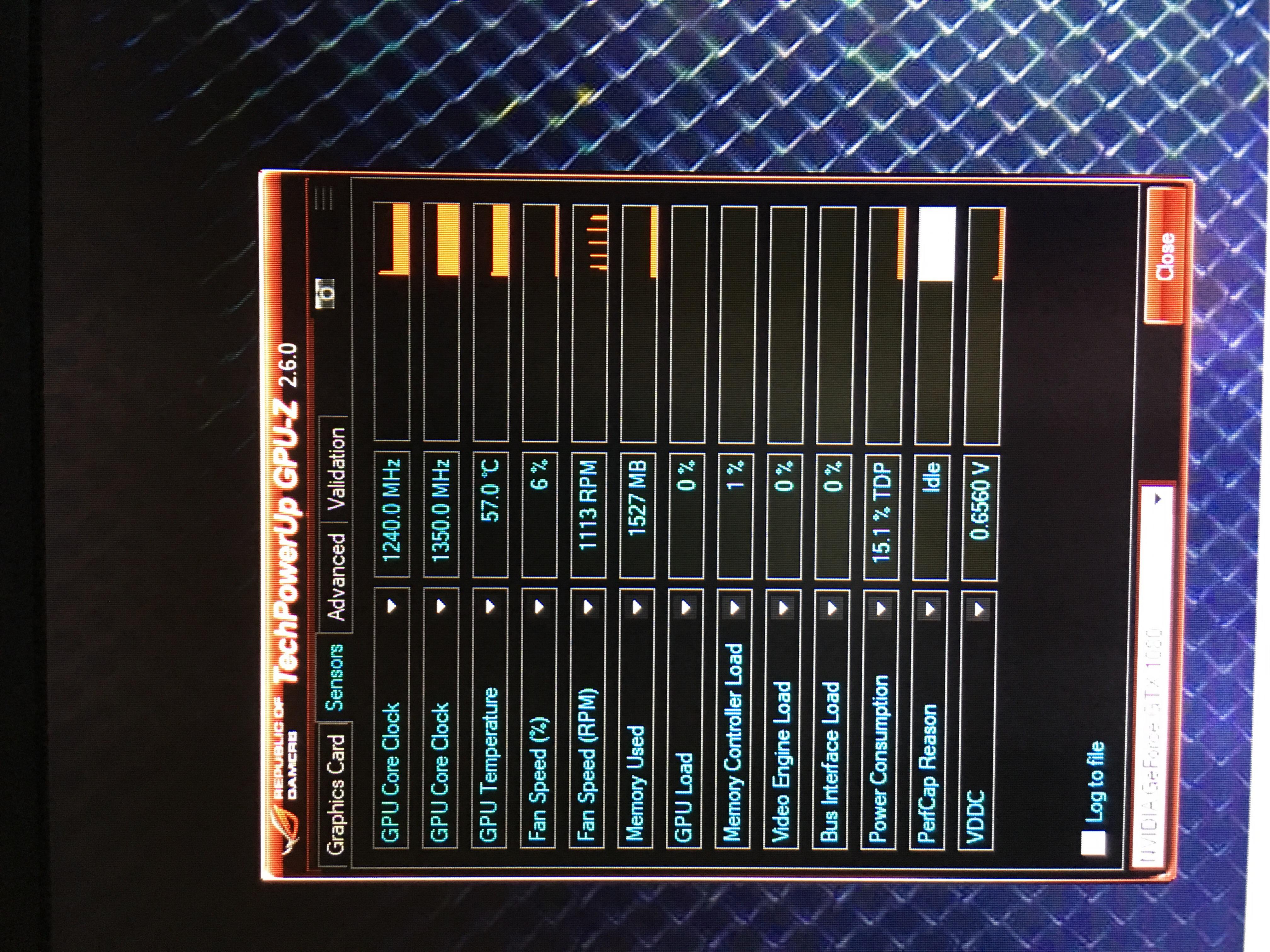

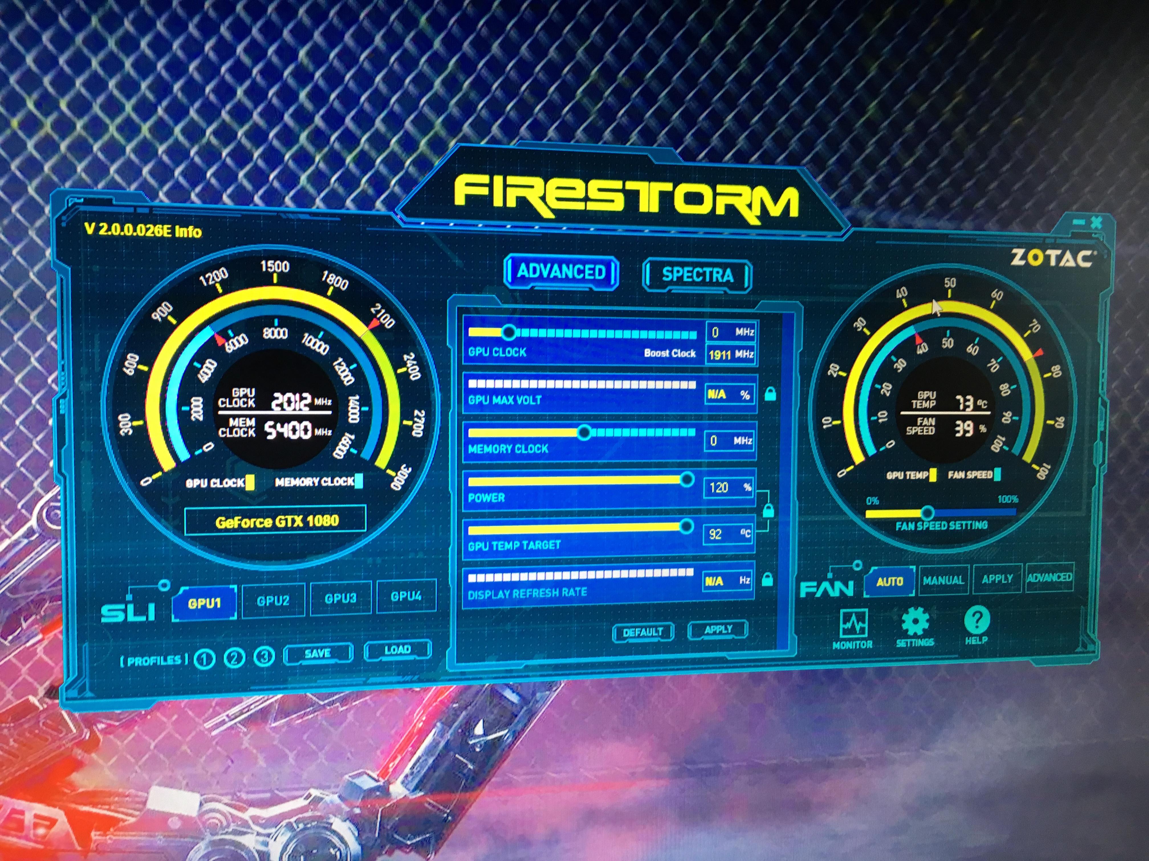

Hi!

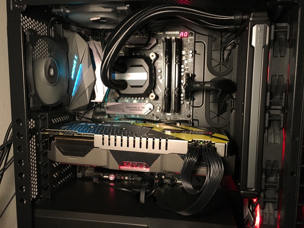

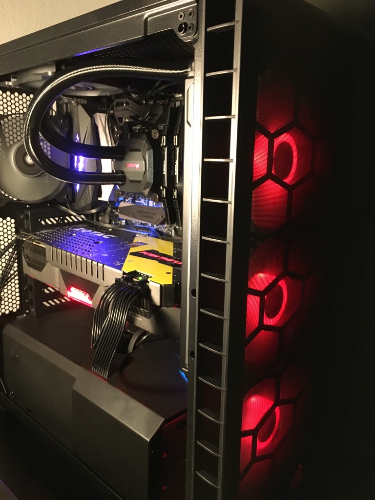

Habe vor einigen Tagen ein neues Mainboard (Asus Maximus x Hero) und neues Gehäuse (Corsair Crystal 460x) verbaut. Vorher waren es ein 'ASRock Pro4' und also Gehäuse das Nanoxia DeppSilence 3. Seit diesem Tag - glaube ich - ist meine Grafikkarte im Idle zu warm (57 Grad & 6% FanSpeed).
Woran kann das liegen? Habe ich aus Versehen etwas in den Einstellungen geändert? Ich kann es mir leider nicht erklären!

Sehr gross sieht das Gehäuse auf den Bildern ja nicht aus.
Und mit der Corsair AIO die vorne eingebaut ist,drückst du dir ja die warme Luft des Radiators in das Gehäuse.
Frischluft ist das ja nicht wirklich.

Bin mir sehr sicher dass die Temperaturen im Idle wesentlich niedriger waren (ca 30 Grad).
Es stimmt dass das Gehäuse kleiner geworden ist, allerdings gibt es auch kein DVD-Laufwerk mehr und diverse 2,5- und 3,5 Zoll- Schächte. Ebenfalls hatte das vorherige Gehäuse nur 2 oder 3 Gehäuselüfter. Die AIO-Wakü ist im Idle ja auch kalt (CoreTemp 33Grad).

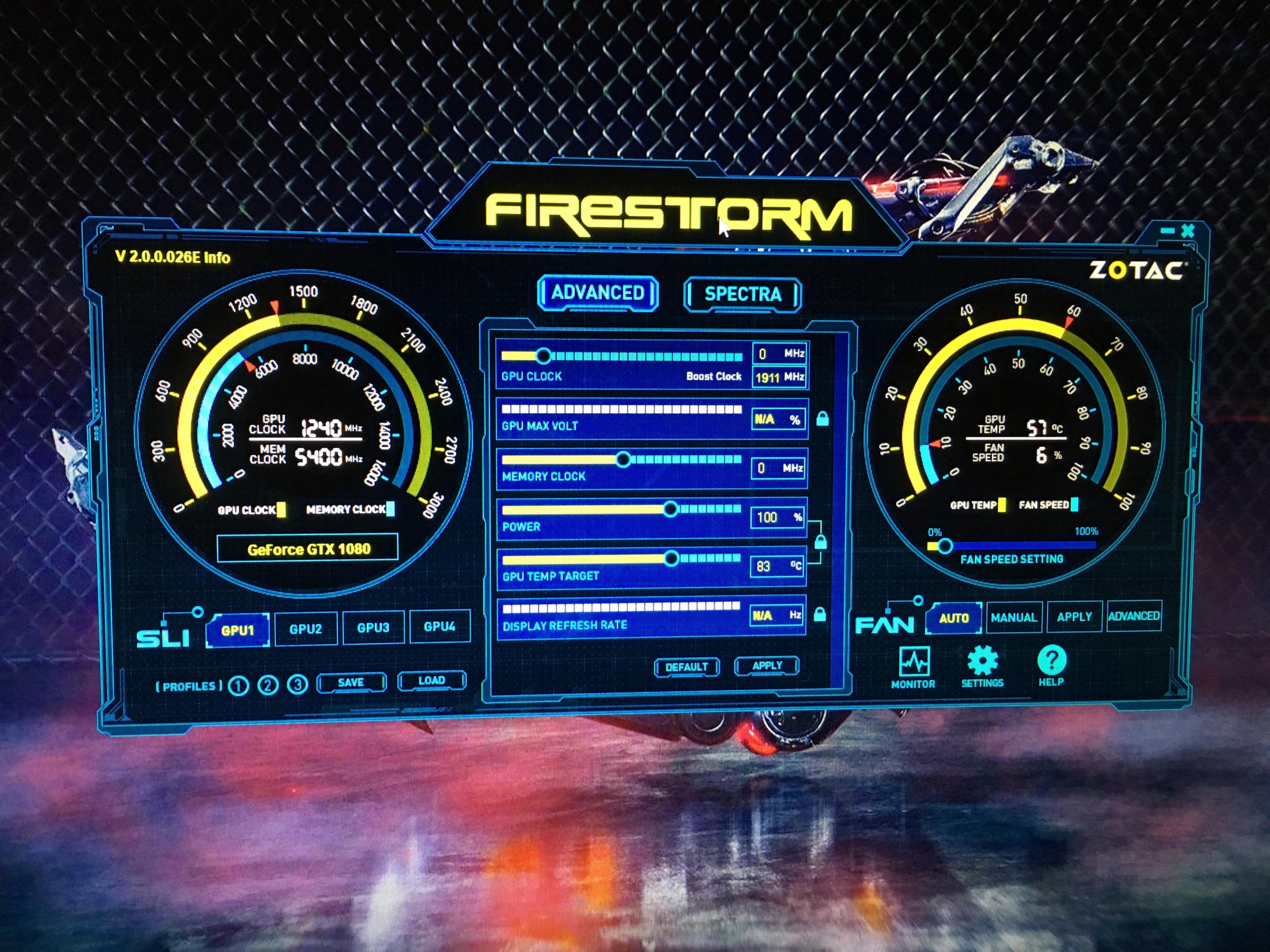

Mir ist aber der hohe GPU- und MemClock aufgefallen.
144 Hz Monitor?
Könnte ein Grund sein warum die Karte im Idle nicht runter taktet.

Habe es gerade ausprobiert. Wenn ich auf 60Hz oder 120Hz stelle, sinken GPU- und MemoryClock auf 139MHz und 405MHz. Die Temperatur geht auch ein wenig zurück (50 Grad). Das ist aber ja immer noch wesentlich höher als vorher. Die GraKa muss ja 'nichts' machen. :D
Hattest du vorher auch mehr Lüfter, die reinpusten als raussaugen? Ich hab die Erfahrung gemacht, dass Grafikkarten teilweise deutlich wärmer werden, wenn kein Unterdruck im Gehäuse ist, weil die warme Luft schlechter von unten weggesaugt wird. Könntest ja mal testen, was passiert, wenn du den unteren Lüfter mit nach oben nimmst und rauspusten lässt.
Vorher waren 2 Lüfter vorn-unten (Intake) und einer hinten-oben (Outtake). Jetzt habe ich das Gehäuse sogar offen und es ändert sich nichts. Der Airflow müsste meiner Meinung nach auch ganz in Ordnung sein.

Du hast die AIO-Lüfter im Case verbaut und nimmst die Lüfter vom Case als Radiator-Lüfter?
​Dann solltest dich nicht wundern
Was ist daran verkehrt? Bin leider kein Profi und das ist mein erster, selber zusammengebauter PC. Bin also gerne belehrbar!

Im Idle hat das Wasser eine Temperatur von 33 Grad. Der GPU- und Memorytakt sind einfach zu hoch im Idle. Hab heute morgen schon den GraKa-Treiber neu installiert und es gab keine Besserung.

Die Programme zeigen ja keine Last an.. Die Grafikkarte arbeitet aber ja trotzdem auf einem sehr hohen Grundniveau was anscheinend die Temperaturen resultieren lässt. Was kann ich da jetzt machen?

Die Lüfter sind nicht umsonst dem Radiator beiliegend, da sie wahrscheinlich mehr Druck aufbauen als die von deinem Case. Außer du tauschst sie gegen Be Quiet, Noctua oder andere Lüfter aus welche für Radiatoren geeignet sind.
