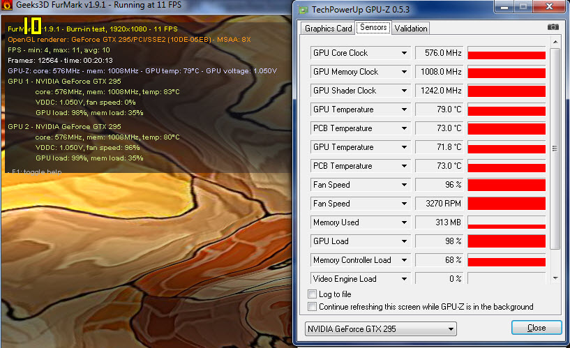

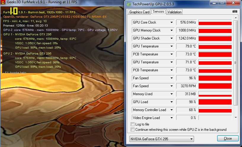

Allright, vorerst die 20 Minuten mit FurMark & Screenshot GPU-Z (Siehe Anhang).
GPU um die 80 Grad (83/80 schwankend) stabil.
EDIT: Das sollte reichen oder wäre ein Stresstest mit allen vorhandenen Modis bei Geeks3d GPU Caps Viewer angebracht?
EDIT2: Habe die möglichen Testmodi interessenhalber durchgeklickt, interessant beim ersten Versuch des "CL GPU - 1M Particles" Test war das Resultat ein Bluescreen. Danach immer mal wieder versucht, funktioniert jetzt ohne Abstürze bei 5 Versuchen. Ob sich der Grakatreiber verschluckt hat bei dieser Masse an Tests? :- )
