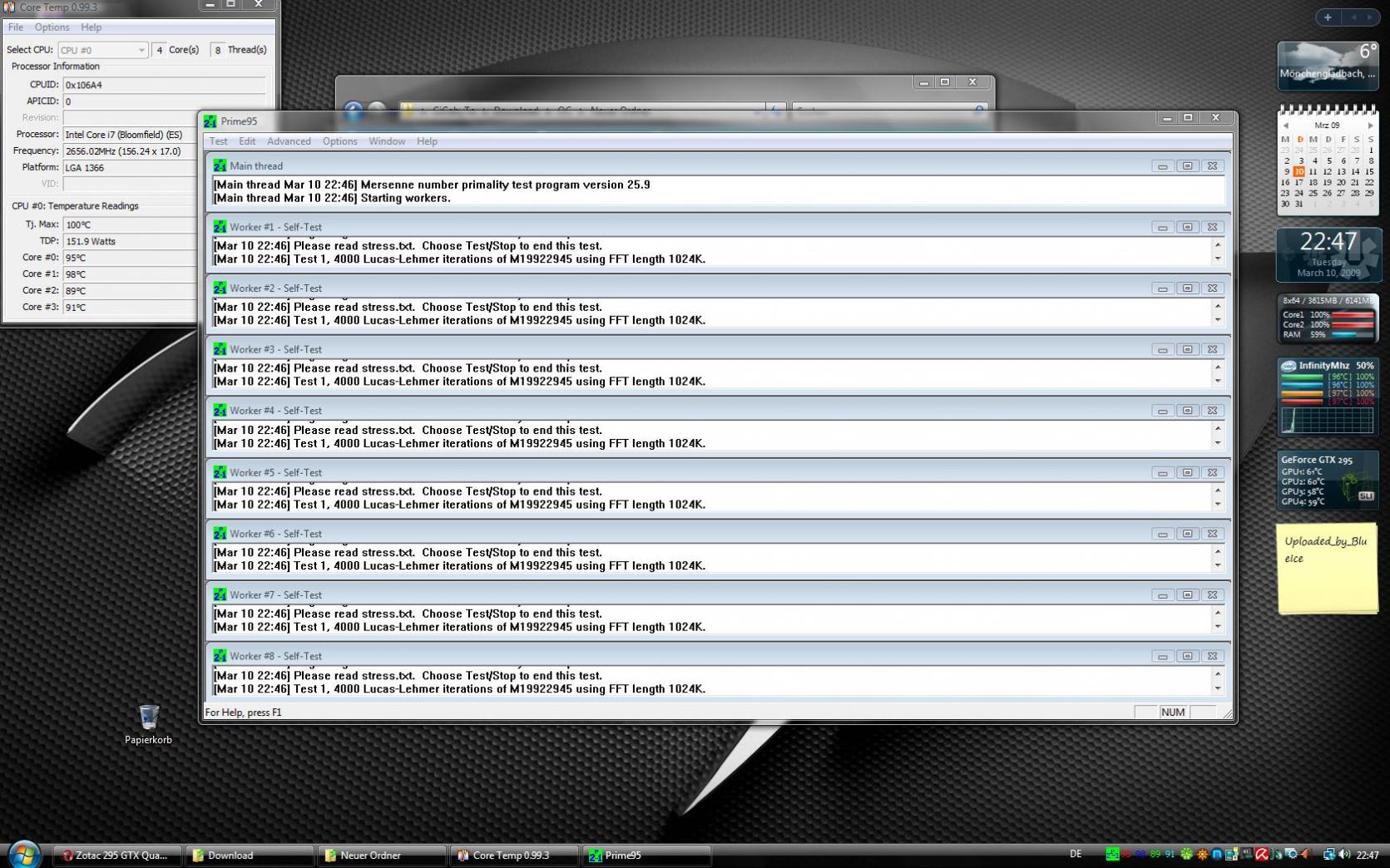

soooooo leute .... hab alles gemacht... mir neue wlp geholt (arctic silver 5) hab alles gemacht, kühler runter wlp draufgemacht wie ihr es gesagt habt.... dann alles wieder montiert, besonders drauf geachtet das der kühler richtig sitzt!!! pc an gemacht und siehe da 37°C im normalbetrieb^^ gut abundzu geht einer kurz hoch auf 42°C aber ich denke das dass normal ist!??? dann habe ich prime angemacht und nach 5min war keiner von denen über 60°C warm.... dickes lob an euch^^ aber falls sich doch noch mal probleme bilden schreibe ich wieder hehe grüße an alle bis dann... danke nochmals
