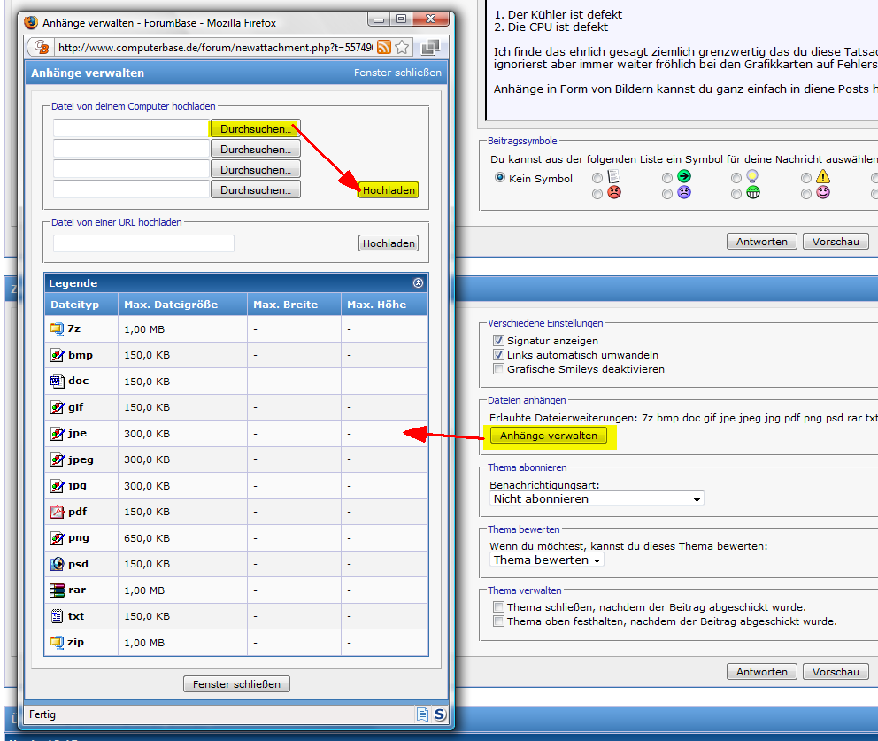

Anhänge in Form von Bildern kannst du ganz einfach in deine Posts hinzufügen:
