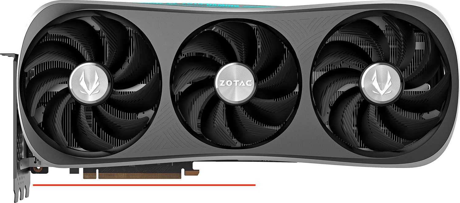

Jetzt der entscheidende Punkt. Weiß jemand an welcher Position (am besten in CM) sich der Stromanschluss befindet? Ich finde dazu nix und würde dann maximal noch Zotac anschreiben aber ggf. hat jemand hier die Info.
Ansonsten könnte es zu Problemen bei der Kabelführung und CPU-Lüfter kommen.
Genau was für eine Positionsangabe suchst du?
(Ich habe die Zotac 4090 AIRO mit identischem Layout)
Vom Anfang der Karte (also gemessen vom Bracket aus) ist der Stromanschluss bei 19,0~21,0cm, plus-minus ein oder zwei Millimeter. Der Strom-Stecker ist fast exakt 2cm breit.
(edit: Der PCIe5.0-Stecker ist offiziell wohl 18,85mm breit. Mit dem montiertem WaKü Block sehe ich aber nur die Kabel hinter und die gehen etwas auseinander.)
@Rickmer wunderbar vielen Dank für die Info. Das bedeutet das also von Bracket zu Stromanschluss 19 (plus 2 cm anschluss) - 21 cm sind. Das wäre dann gefühlt bis zum Strichende im Bild?

Ich habe mal gegen den Kühler geprüft, das Strichende direkt rechts vom mittigen Lüfterlager dürfte ziemlich genau bei 19cm liegen, da fängt dann der Stromstecker an.

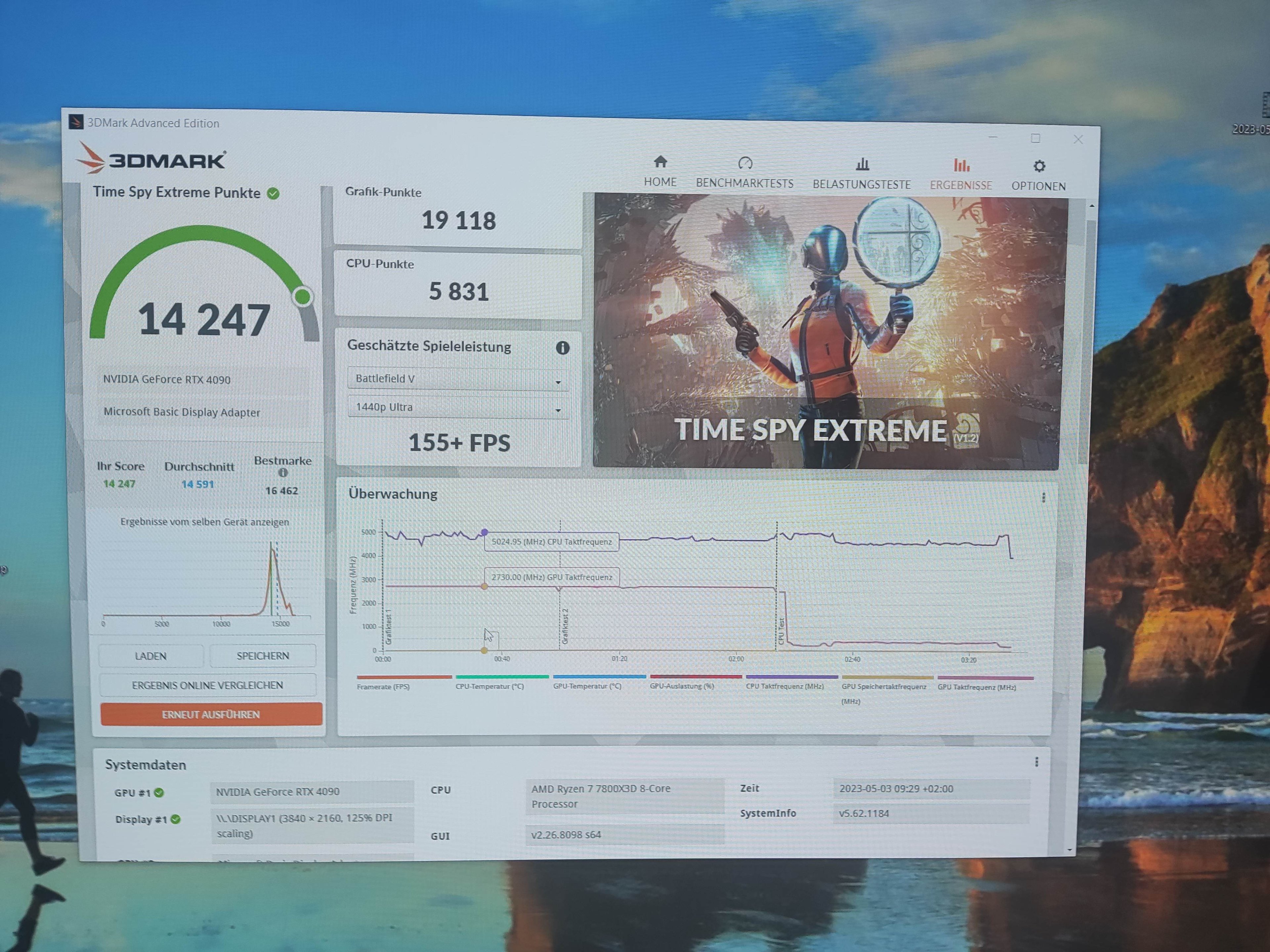

hab die trinity ohne oc und hab nichtmal durchschnittl pkt in time spy extreme 14110 (18919 gpu u 5782 cpu)
könnte echt besser sein. mit 6000er ram 32gb und 7800x3d
Hmm, bei mir wars
@stock 14368 gesamt, 19302 graphics, 5869 CPU
@OC 14818 gesamt, 20351 graphics, 5833 CPU
@UV 13656 gesamt, 18837 graphics, 5866 CPU
Dein GPU-Score ist sehr ähnlich zur Performance meiner GPU bei 2550MHz - welche Taktraten erreicht die denn in Time Spy Extreme?
überwiegend bei 2715 mhz. meine hat leider keinen konstanten wert. bleibt noch zu erwähnen das ich auf 4 k teste.
welche cpu und ram hast du?

@Sarb der offizielle extreme Benchmark läuft mWn immer in 4K, sonst ist das Ergebnis nicht gültig.
Hardware siehe meine Signatur. Der Ryzen 7 5800X ist undervoltet, taktet daher multithreaded höher als üblich. RAM ist DDR5-3533 mit manuell getunten Timings.
