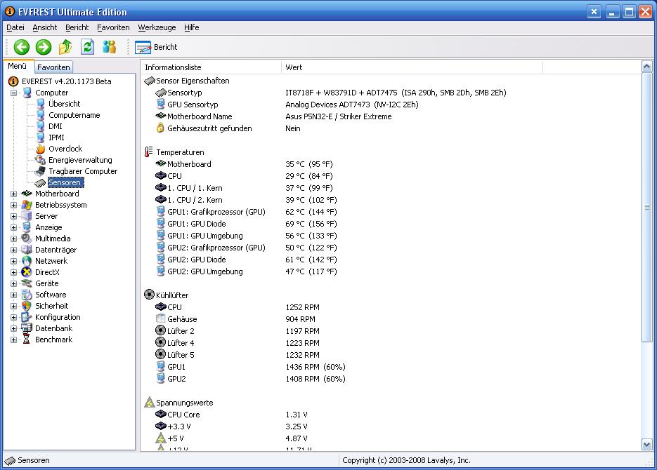

Hier mal ein Screen von meinen Temps im Idle. Sollte so i.O. sein, oder ???
Und das tauschen der WLP bring nicht wirklich was.
