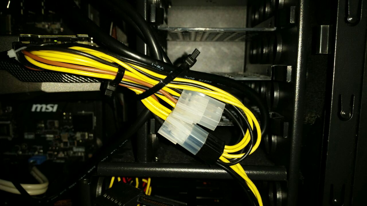

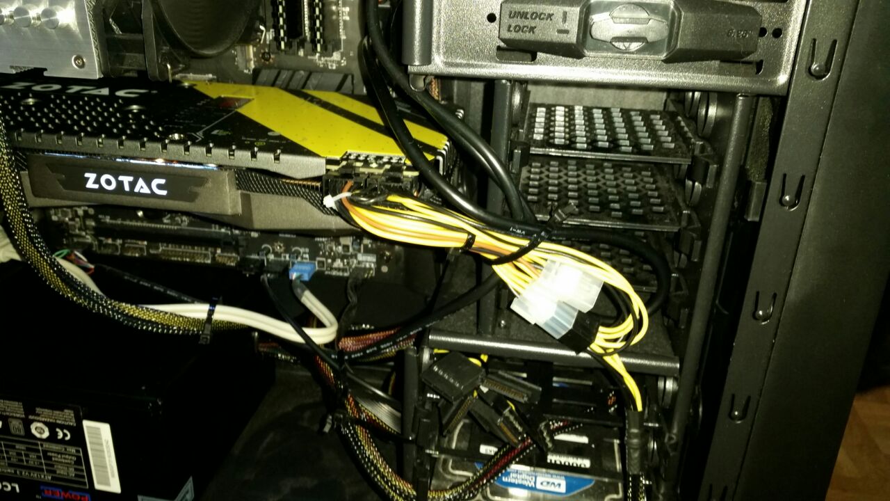

ce35f9bb-7933-40e4-b0a6-0bdc264d3541.jpg d823f1e1-ab5f-4b22-acea-3e837be53f7b.jpg die grafikkarte bekommt 2 mal 8 pin über einen strang ist das schlecht oder breichte ich 2 strom stränge da sich die 2 8 pin auf einem strang aufteilen. schön für dich was ist das den für eine art

ein 650W-NT mit nur einem 6/8pin- und einem 6pin-stecker? das wäre selbst für ein ordentliches 400W-NT nicht gerade üppig. da hätte man besser ein hochwertigeres 500W-NT kaufen können.
Dieses NT hat also keine 2*8pin & du brauchst diesen Adapter.
Wer hat dir dieses NT empfohlen?
Du hättest ein besseres NT: 500 Watt be quiet! Pure Power 10 günstiger bekommen. Wenn die Karte so läuft OK. Aber ich würde dieses NT wieder zurück geben.

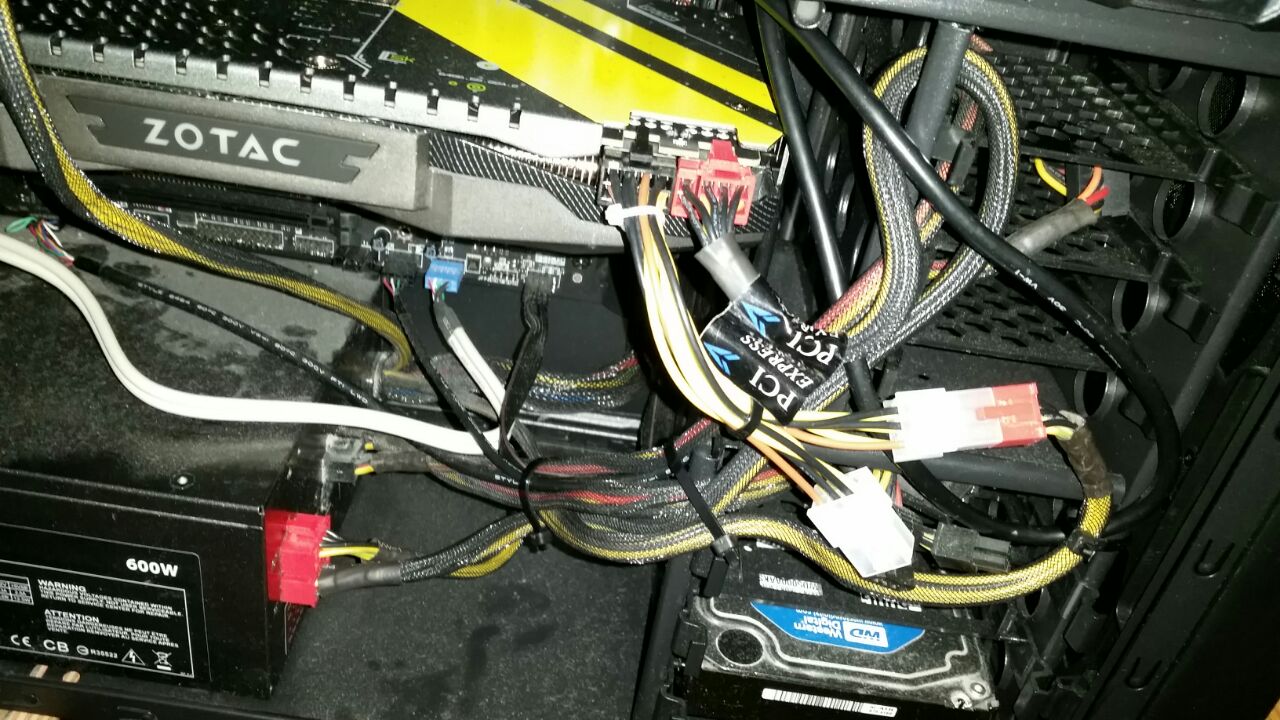

Das war hier bei uns im computre laden habe nachgefragt extra er sagt das wär kein Problem habe mein altes 600w ocz in einem anderen der hat kabel Management . hier mein altes 8f90de93-c977-41b4-8c86-efd6450d0656.jpg dort muste ich genau so ein adapter dran machen nur das der 4pin nicht am 8chter dran war

Ein rotziges LC Power Netzteil, das bei 650W nicht mal zwei 8 Pin Anschlüsse aufweist. Da hat dich der Computerladen Typ mal schön über den Tisch gezogen.
Solch billigen Müll würde ich nicht mal für eine deutlich schwächere Grafikkarte nutzen.
Kauf dir ein ordentliches Marken NT.

er sagte das das nichts macht wenn sich das strom kabel aufteilt der andere achter häng ja am motherboard

Im Idealfall hast Du beide Stromstecker an verschiedenen rails hängen, aber das LC-Power hat eh nur eine. Die Kabelstärke ist nicht so toll, aber das Netzteil an sich kann die Ströme locker ab laut Test. Auch wenn da nur das 500W NT getestet wurde. Sollte das 650er auch locker packen. Die Elektronik ist mehr oder weniger mit Corsairs CS-Serie identisch.
Eine 1080Ti würde ich mit dem Kabel nicht betreiben, aber eine normale 1080 sollte mit ihren ~275W-300W peaks und durchschnittlich eher 225-250W Belastung problemlos zu betreiben sein, da 8pin 150W, 6pin 75W und der PCI-Express nochmal 75W bereitstellt. Selbst wenn die Karte wie einige andere auch die 12V Spannung nahezu komplett über die PCIe-Stecker bezieht, sind die garantierten 225W (mit Luft nach Oben) idR ausreichend da das Netzteil die Leistung locker liefert. Nur die Kabelstärke ist nicht so toll.
