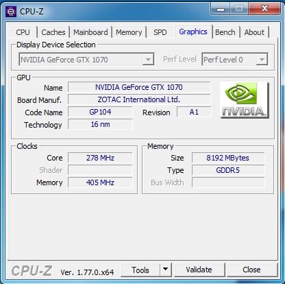

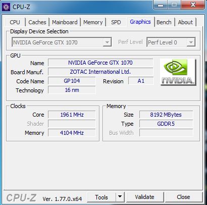

Hi,
ich habe einen neuen PC mit dieser Grafikkarte und häufig Probleme in Spielen. Getestet habe ich alle 4 Treiber die es zur Zeit gibt. Habe jeden Treiber über die Systemsteuerung entfernt, neugestartet und dann den neuen installiert.

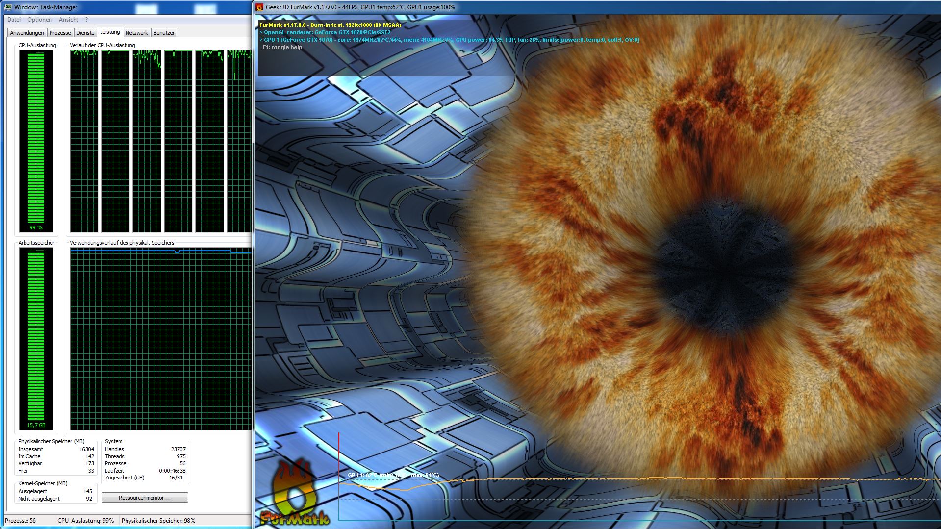

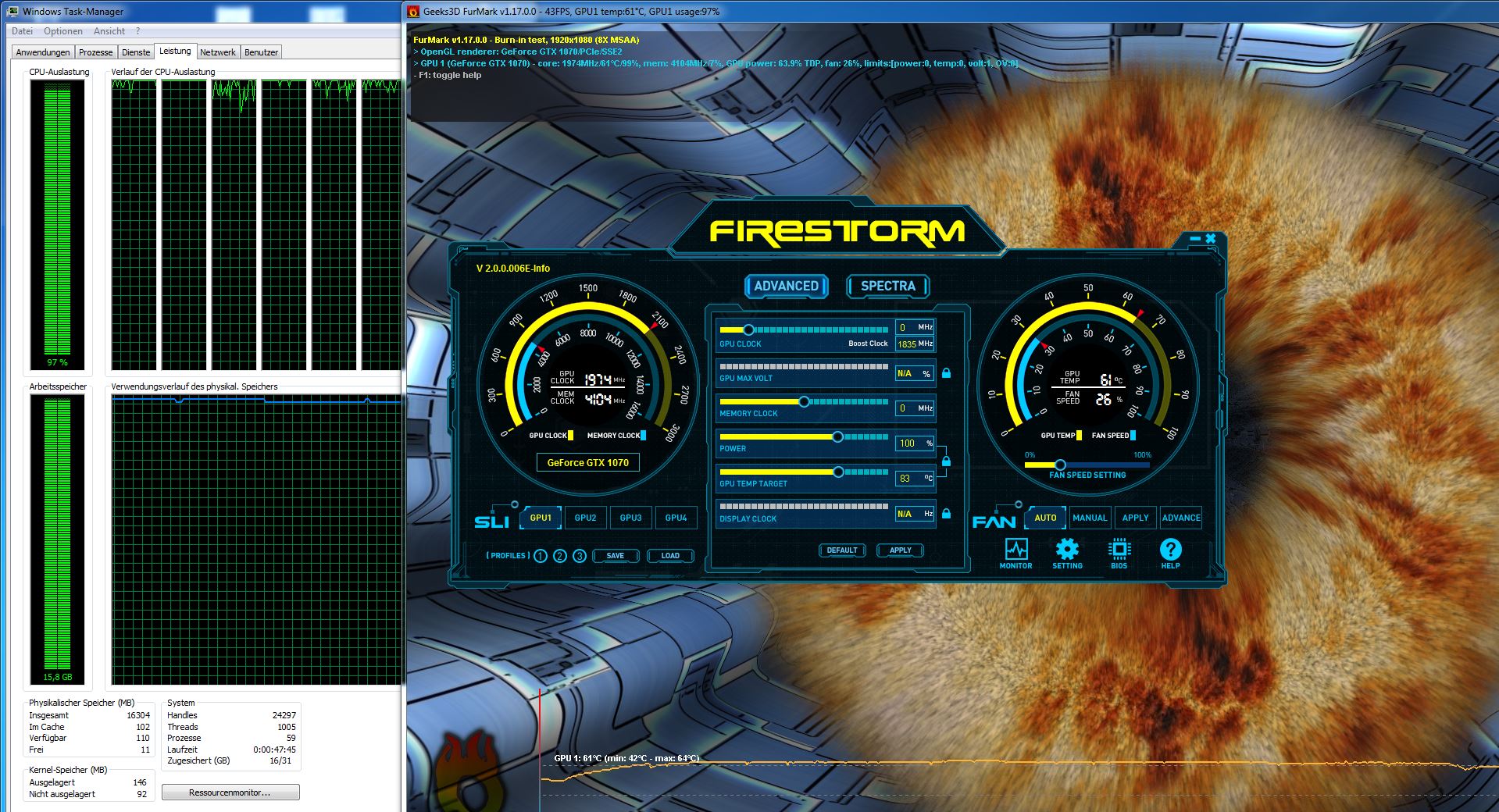

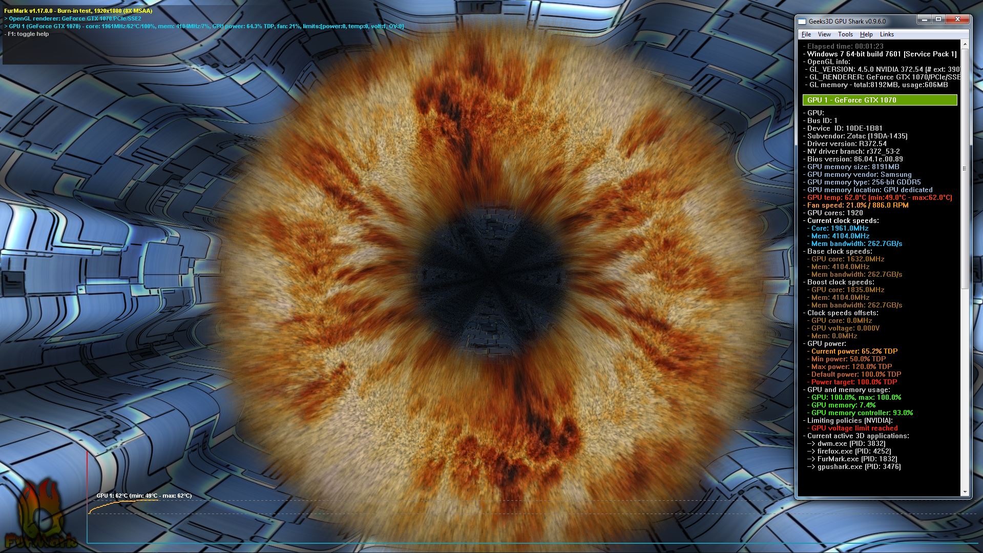

Wenn ich mein System mit Furmark, Prime95 oder HeavyLoad auslaste kommt es zu keinen Abstürzen oder Fehlern.
Ich habe MemTest86+ laufen lassen um Fehler im RAM zu finden aber es wurden keine gefunden.

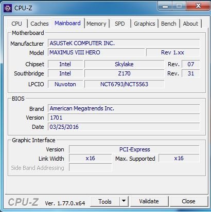

Das Maximus Hero VIII erkennt die Grafikkarte im BIOS nicht, keine Ahnung ob das eine Rolle spielt "No Valid GPU". Fallout 4 Systemcheck erkennt die Grafikkarte ebenfalls nicht.
Leistungsprobleme habe ich überhaupt keine, die Grafikkarte bleibt relativ kühl bei 50°C.
Wenn die Grafikkarte defekt wäre müsste das Problem wesentlich häufiger auftreten richtig? Gerade wenn das System voll ausgelastet ist. Siehe Screenshots.

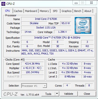

Intel Core i7 6700K

Ich würde fast befürchten, dass die Karte zu hoch taktet. Furmark belastet hauptsächlich die Kühlung. Hatte schon oft keine Fehler bei Furmark aber sehrwohl bei z.B. 3D Mark oder anderen Spielen. Lass Fire Strike mal im Extreme Preset durchlaufen und schau, was die Karte so anstellt.
Wie kommst du denn eigentlich auf die hohe Speicher+CPU Last? Furmark verursachr so was nicht.
Wenn da Prime auf allen Kernen mitläuft ist die Last in Furmark auch stark beschnitten.
Aber wie oben schon geschrieben treten Fehler dieser Art normal bei zu hohem Takt auf.
bios update gemacht?

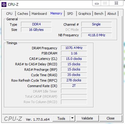

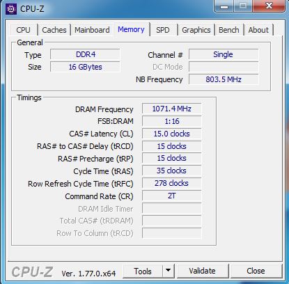

CPU und RAM ist bissel doll voll, haste da noch was anderes nebenbei laufen ?

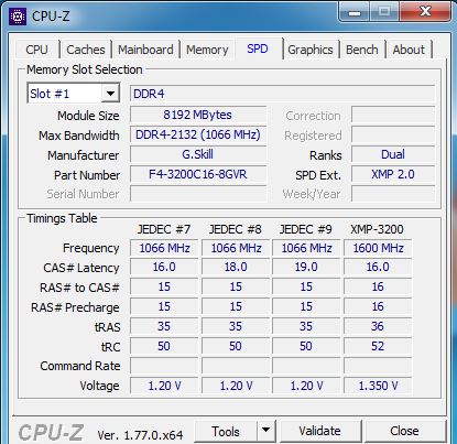

Lass mal deine Arbeitsspeicher unter 3000 Mhz laufen, habe schon oft gelesen dass darüber oft Probleme kommen sollen.
Bluescreen können davon kommen, Treiberabstürtze jedoch wenn dass Netzteil nicht mitmacht.
Treiberabstürtze können aber auch kommen wenn die Grafikkarte mit dem OC nicht klar kommt.
GGf. mal mit einem Tool zum Test etwa 100-200 MHz langsamer laufen lassen. Um die Grafikkarte ganz ausschließen zu können müsste man sie in einem anderem Rechner testen müssen.
