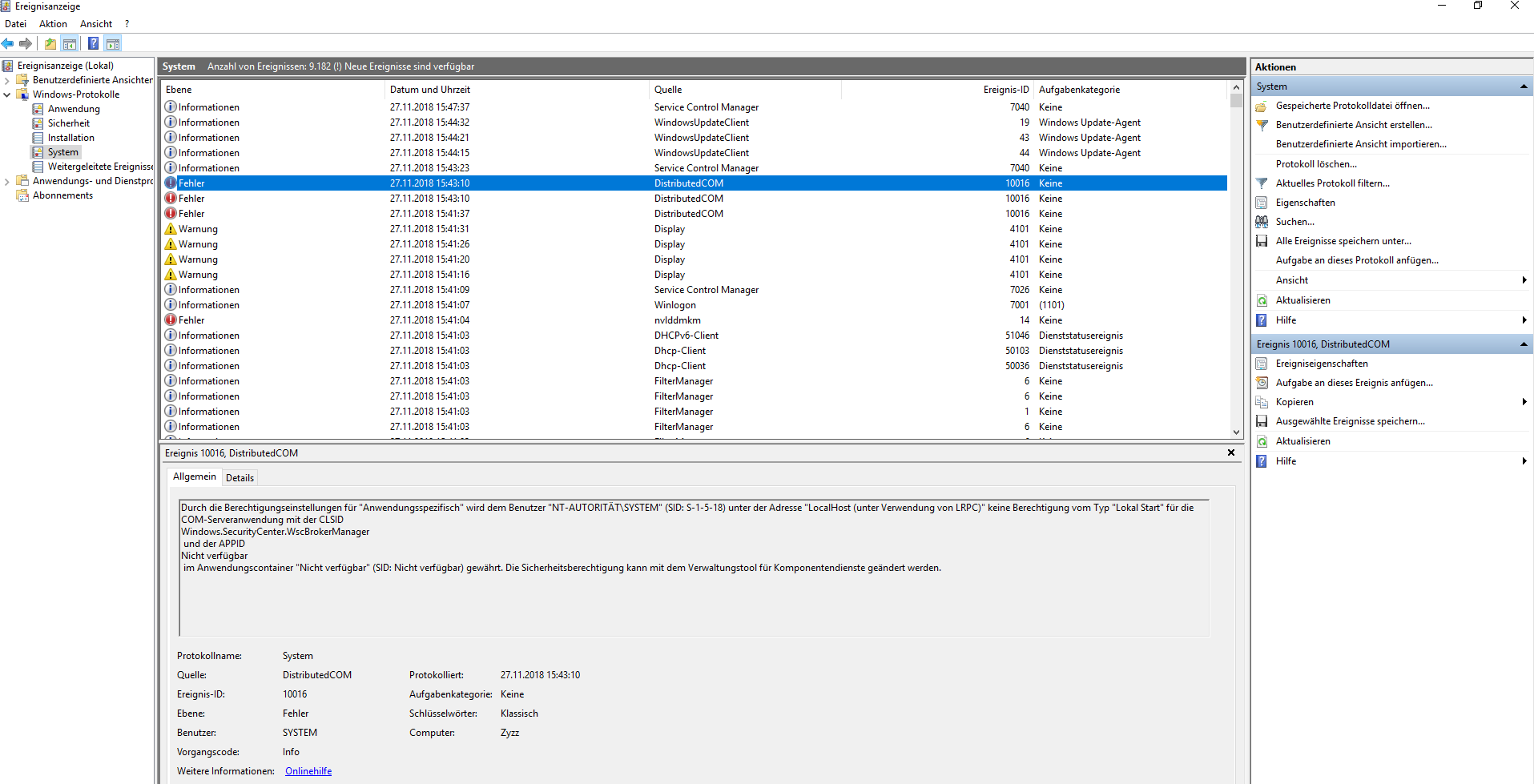

Unter Ereignisanzeige, Windows-Protokolle-System habe ich paar Fehler Meldungen und Warnung erhalten. (Siehe Anhang)

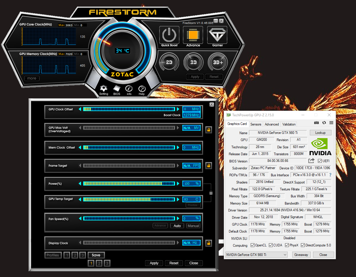

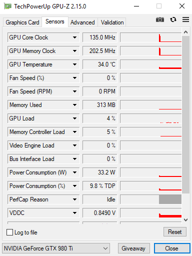

Nein die Karte habe ich so gelassen wie ich sie bekommen habe, habe mit der Karte nicht rumgespielt, ich schick mal ein Bild rein. FireStorm ist das Programm von Zotac für die Grafikakrte.
Habe jetzt ein Bequiet Netzteil mit 600 Watt bestellt, ich hoffe es liegt nicht an der Karte.
