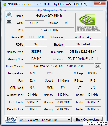

//Edit: nvidia_20130805_183107.png Screen von den Grafikkarten Details.

STOP! Nicht defekt!
Liegt am Treiber.
Alle Treiber nach 314.22 freezen mit den 560Ti Karten (oft auch 460 bzgl. generell Fermi) im Desktopbetrieb und beim Spielen.
Spiele den 314.22 auf und beschwer dich im geforce.com oder Guru3D Forum, damit das Problem endlich mal behoben wird.
ManuelG weiß schon davon.
