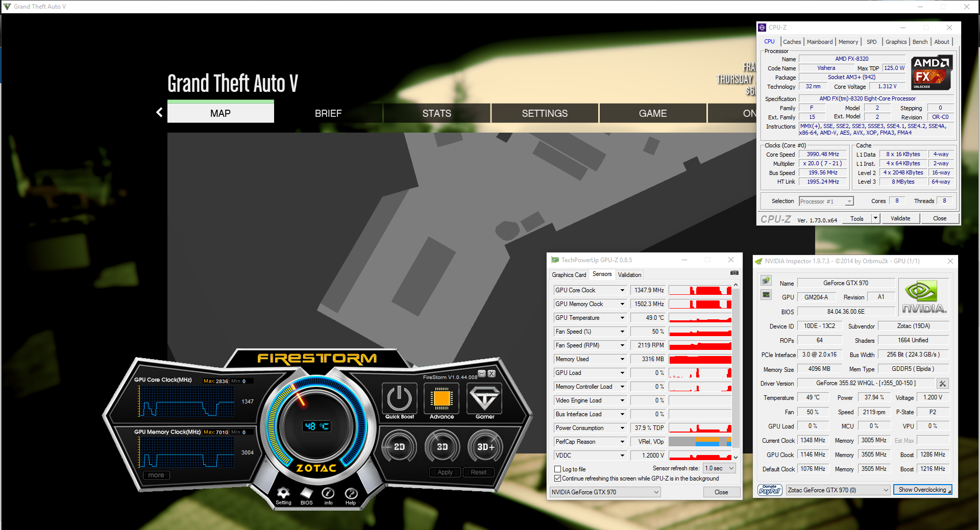

ich bin jetzt schon etwas länger im Besitz einer Zotac ZT-90101-10P GTX 970 und bin an sich vollkommen zufrieden.
Heute fiel mir erst auf, dass der Ram-Takt viel zu niedrig is, egal was ich versuche, er hängt bei 1502MHz fest, egal welches Spiel ich starte.
Auch in FurMark hängt der Ram dort fest, witzigerweise liegt der Memorycontroller bei 99%, während die GPU selbst gerade mal bei 93% dümpelt.

Doch muss er ja laut GPUZ sowie laut Hersteller nicht bei 1500 liegen, sondern bei 1750.
Herstellerangabe: Grafikspeicher Taktfrequenz: 1750MHz (7000MHz GDDR5)

Im MSI Afterburner kann ich alles einstellen, doch auch hier springt der Ram-Schieber immer wieder auf 0 zurück, wenn ich die Einstellungen übernehme.

Ich habe den Fehler behoben.
Nur weiß ich nicht wie.
Habe alles an Nvidia Treibern sowie AMD Treibern (Mainboard) runtergefegt und neu installiert.
Die neusten Treiber waren zwar vorher auch drauf, aber irgendwas hat da wohl geklemmt.
Seitdem läuft sie beim Zocken auf vollen 1278.3 Mhz Core und 1752.8Mhz Ram.
