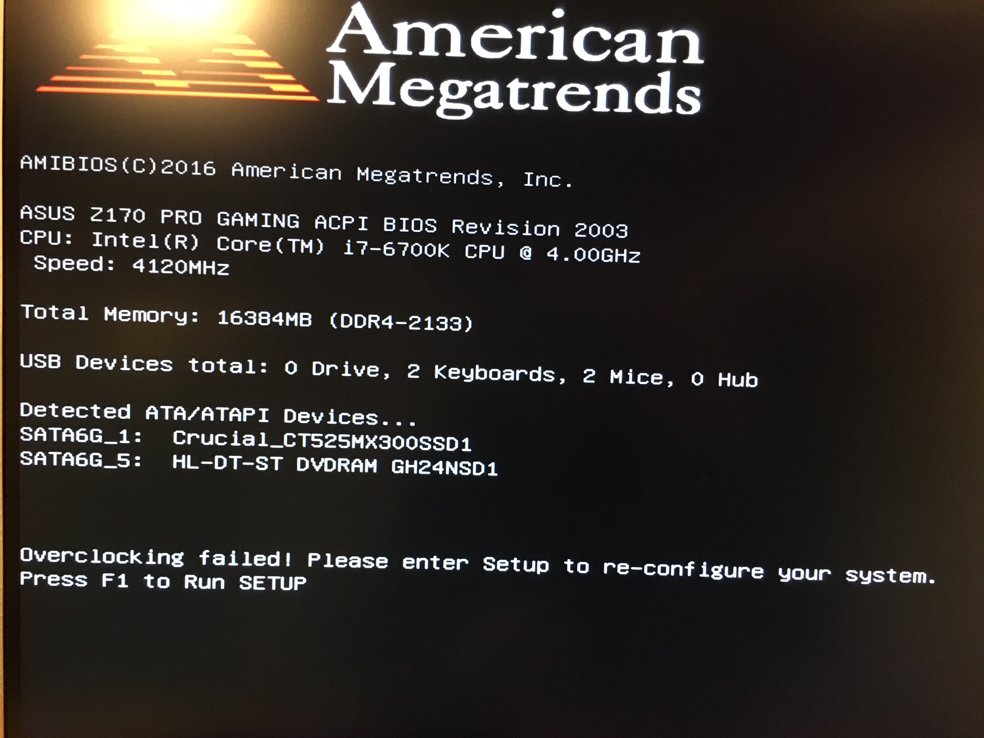

Das Asus Board bietet einen automatischen “EZ Tuning Wizard”, wo man sich schnell durchklicken kann. Gesagt getan, danach lief CPU und RAM auf einem hören Takt.

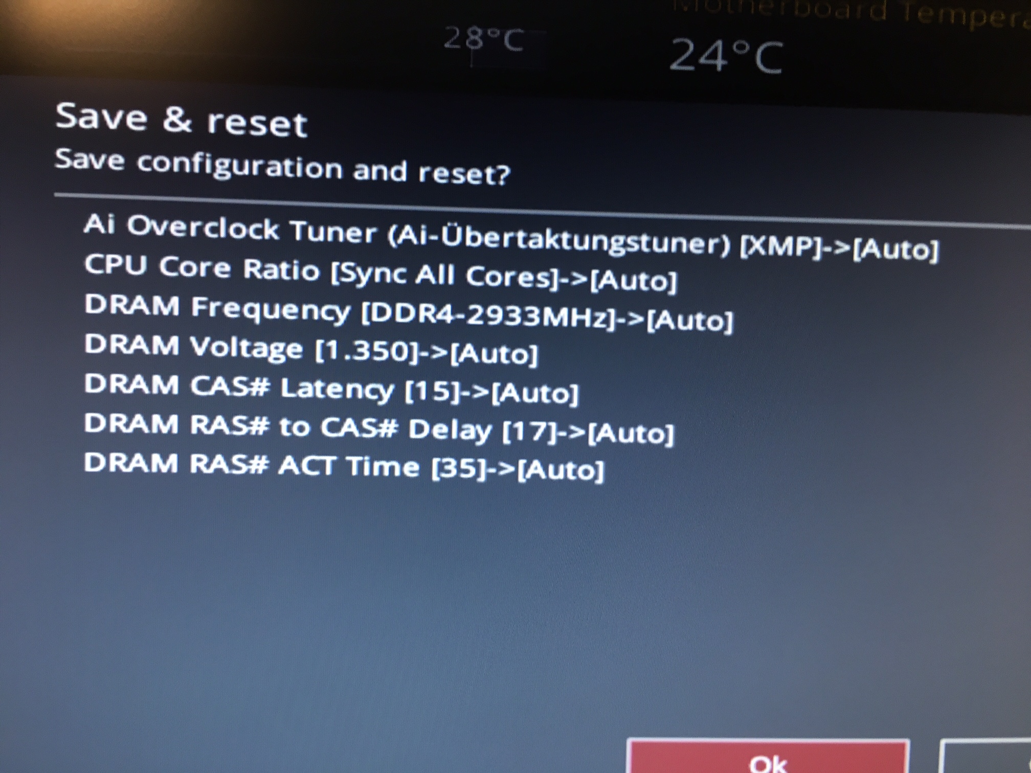

Nach ~30 minütiger Benutzung, während eines Downloads, ist mir dann der Bildschirm eingeforen und erst nach 2x maligen Neustart bekam ich fogendes Bild:
Danach wurden im Bios folgende Werte zurückgenommen:
Kommt der PC mit dem „automatischen“ OC nicht zurecht? Ist dieser Wizard dafür bekannt Probleme zu machen?

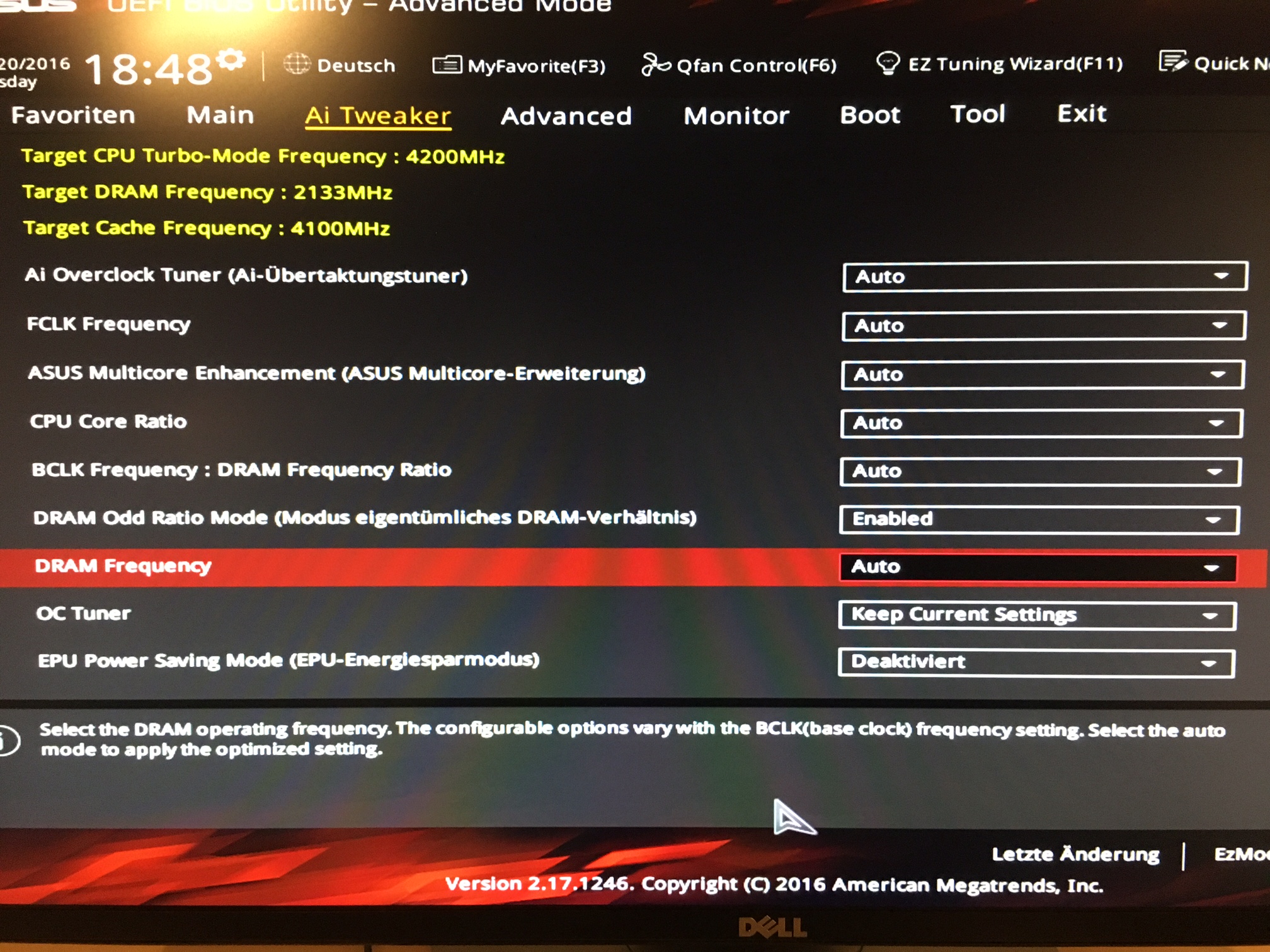

Ich hab gelesen, man muss für den höhren RAM Takt auf XMP umschalten. Man kann bei dem Board bei verschiedenen Rupriken auf XMP Umschalten. Für den RAM nur bei DRAM Frequenz auf XMP oder direkt den 3000er Takt manuell auswählen?
Die rot marktierte Zeile auf XMP umstellen?

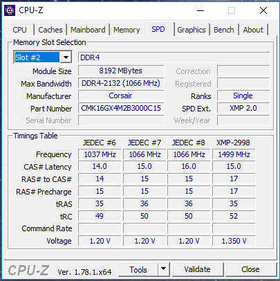

Lese mit CPU-Z und dem Reiter 'SPD' die Daten des RAM aus. Da sind auch die Daten des XMP zu finden u.a. auch die VDIMM. 1,5V für DDR4-RAm dürfte ein wenig zu hoch sein. Offizielle Spezifikation ist 1,2V bei XMP sind 1,35V möglich.
Rechts außen sind die Daten des XMP zu finden. Entweder aktivierst du XMP und die entsprechenden Daten werden automatisch so eingestellt oder aber wenn du kein XMP aktivierst stellst du die dort gelisteten Daten manuell ein, auch die VDIMM mit 1,35V.

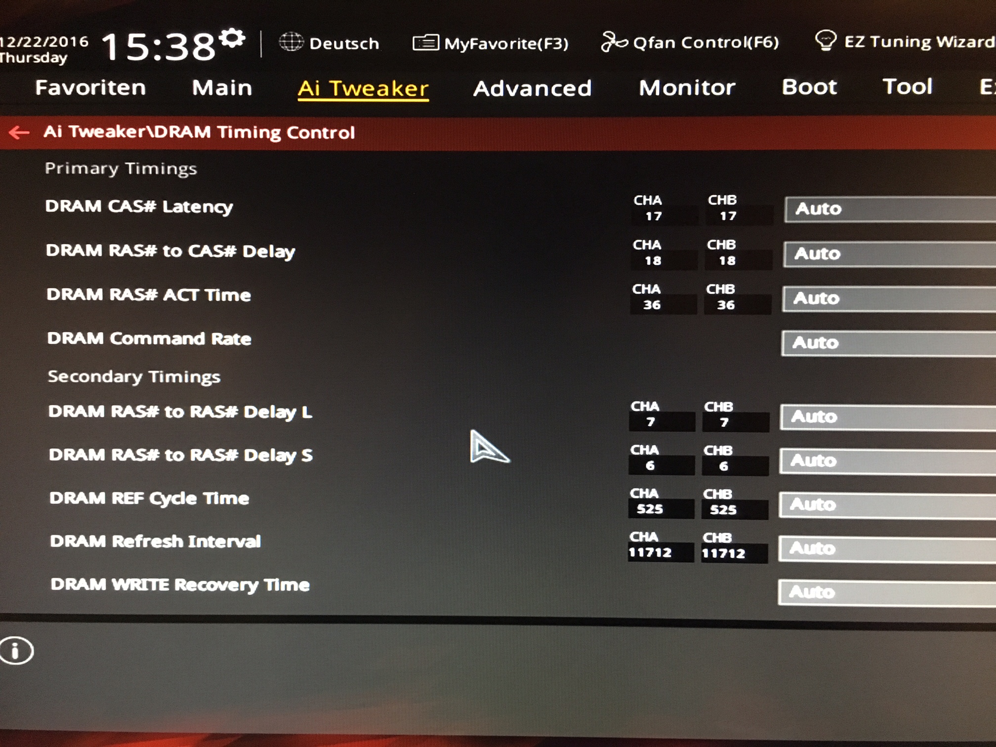

Das habe ich versucht. Wie man dem Screenshot entnehmen kann, sind die Werte vom manuellen einstellen von 3000MHz zu hoch. Das erklärt auch die zu hohe Spannung. Ein weiters Probelm kann man erkennen, weil ich die Spannungswerte nicht manuell eingeben kann. Vielleicht muss man vorher irgendwo eine Einstellung vornehmen, weiß aber nicht welche =(
Bei "DVRAM Frequency" hab ich "auto" und "3000Mhz" ausprobiert. Bei beiden Einstellung kann ich Latenz & Co nicht verändern.

@TE: Du bist mit deinem letzten Screenshot doch schon auf der richtigen Seite um alles manuell einzustellen, steht da nur noch auf Auto.
Lies dir mal die genauen Spezifikationen zu deinem Arbeitsspeicher durch, da steht dann, was die CAS Latency usw. ist.
Gibt es auf Wikipedia auch Informationen zu, in Deutsch bei DDR-SDRAM und im Englischen unter DDR4 SDRAM und von da weiterführend Memory Timings.

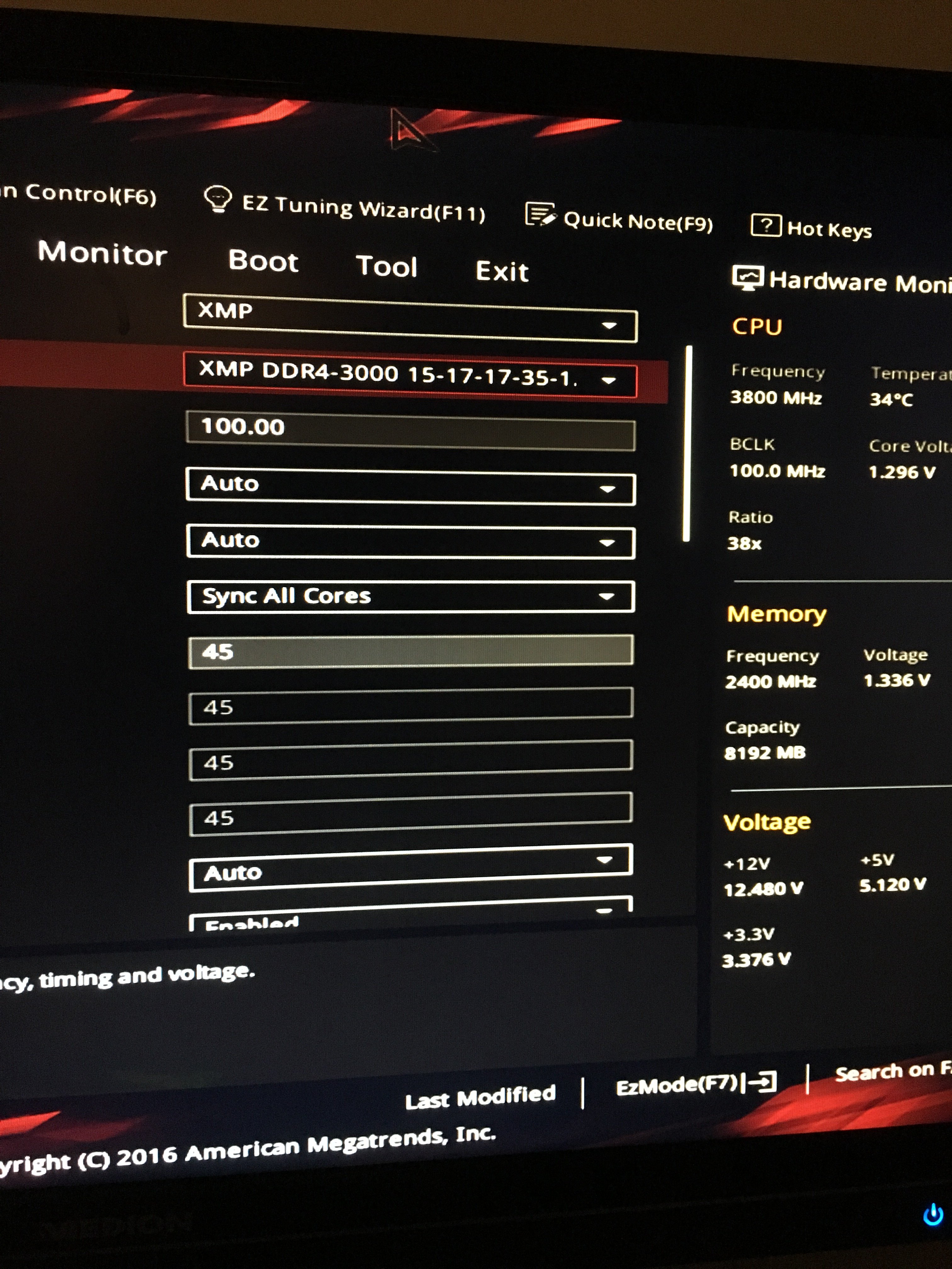

Moin, ich habe das gleiche Problem.. habe zwar nur den 2x 4gb (8GB (2x 4096MB) Corsair Vengeance LPX rot DDR4-3000 DIMM CL15-17-17-35 Dual Kit)
bei mir startet der PC nur bei 2133 MHZ ... XMP stellt ihn ja auf 3000 MHZ das möchte mein Board wohl nicht.. :(
hat hier jemand die "Perfekte" Einstellung? oder kann mir sagen was gut ist wie ich die Timings einstellen soll? nach Hersteller oder? und MHZ gucken wann er abschmiert? Zudem Multi auf 45 ( i57600k) .. er nimmt die Einstellung zeigt es auch bei CPU z an aber er geht nicht auf 45 bei Auslastung :(

das Board soll ja 3400 können ... verstehe dann nicht wieso das Board mit dem XMP Profil dann nicht hinbekommt. Er muss dann doch anscheinend falsche Werte setzen??
Hab’s nachgeschaut, der IMC des 7600K ist nur bis 2400MHz freigegeben, alles darüber ist Gluecksspiel, auch wenn das Board mehr kann. Ein Beispiel habe ich ja schon gebracht, mein 3930k macht auch schon vor 2000MHz dicht, obwohl sowohl RAM als auch Board mehr koennten. Der Speichercontroller sitzt nun mal auch nicht mehr im chipset, sondern in der CPU. Auch der 6700K muss laut Intel keine 3000MHz machen, sein IMC ist sogar nur für 2133er Speicher spezifiziert. Dort wird der Hund begraben liegen.
DANKESCHÖN! Werde ich gleich direkt ausprobieren! XMP setzt ihn ja auf 3000mhz ändere es dann gleich manuell auf 2400 ... frage ist dann nur noch wieso er den Multi nicht annimmt.. habe ihn auf 45 gestellt, die Tools sagen aber nur er macht bis 41... wie oben im Bild ersichtlich.
Da würde ich zu aller erst auf ein nicht ausgehobeltes TDP Limit tippen. Schau mal, wie die Grenzwerte (vermutlich (immer noch) angegeben in W) bei dir gesetzt sind. Die 2400MHz sollten mit passenden Timings in jedem Fall laufen, mehr sind sicher möglich, aber da liegt die Testerei bei dir.

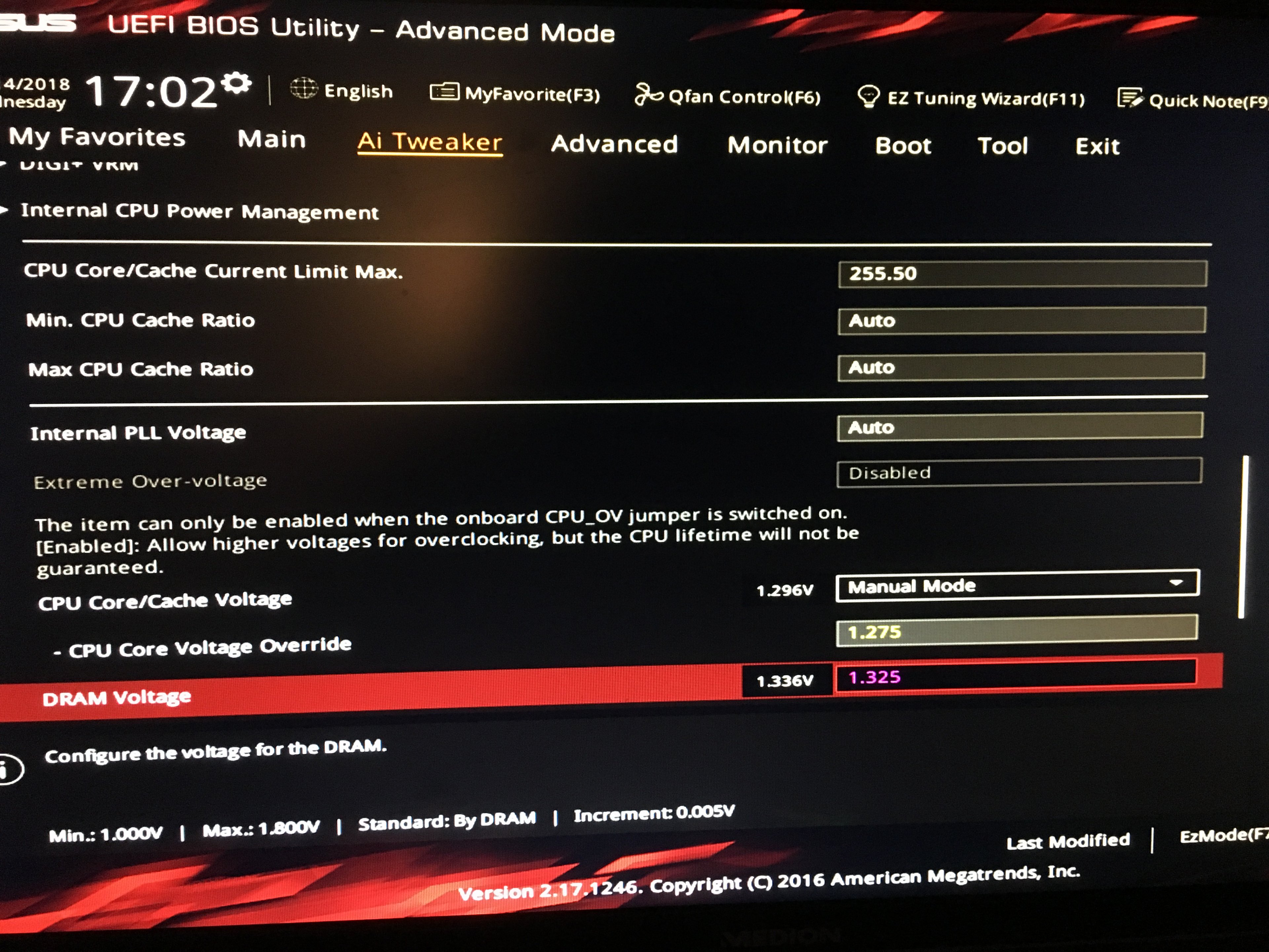

Meine Einstellungen
Dazu halt ram 2400
LLC auf 5
Was ich nicht verstehe wieso die cpu springt also immer wieder der core Speed in Last geht obwohl ich nichts machen

Ich kenne leider das BIOS deines Boards nicht. Allerdings hast du sicherlich irgendwo eine Einstellung (evtl. in Richtung "(short time/ long time) Current Limit". Diese "Sperre" gilt es aufzuheben, dann bleibt die CPU, wenn benötigt, auch im hohen Takt, solange die Stromversorgung ausreicht (sehr wahrscheinlich bei dem "kleinen" 4-Kerner) und die Temperaturen im Rahmen bleiben. Kurze Anstiege des Takts sind vermutlich auf Prozesse im Hintergrund zurückzuführen, auch für kleine Aufgaben geht der Boost an, damit genau diese nicht so viel Zeit benötigen.
