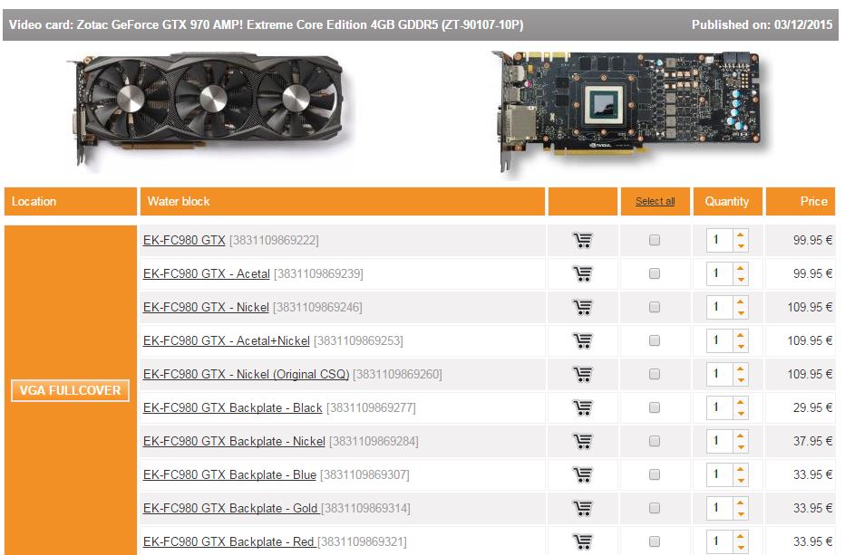

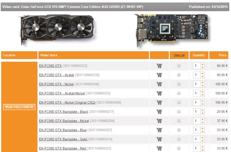

Laut der Website passt diese für deine GPU nicht. (Siehe hier). Musst dir wohl ein anderes Cover holen,z.B. EKWB: EK-FC980 GTX - da gibt es verschiedene, laut liste passen sie:
Musst halt gucken, ich halte 4x120mm zu wenig um gescheit was zu erreichen...
Mal gucken ;) ich habe jetzt mal alle Löcher für Schrauben des Wasserblocks zwischen einer 980 die laut Kompatibilitätsliste passt mit meiner 970 verglichen und es sieht einfach 1-1 gleich aus. (Nur ein paar Kleinigkeiten sind anders, was aber nicht vom Kühler betroffen ist. )Schaut mal auf die Löcher wo der Kühler befestigt werden soll, ich sehe keinen Unterschied ;)

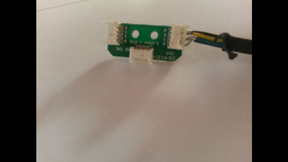

Soooo, das mit der wakü hätte sich dann geklärt, meine graka ist soeben kaputt gegangen..... :/ Mir ist nämlich ein Kabel in den Äußeren Rotor der Grafikkarte gekommen & tada: ein Rotorblatt ist abgebrochen. Ich habe keine Ahnung, ob das ein Garantiefall ist oder ob ich die Graka behalten muss und ein Problem habe, da ich mit einem Wasserkühler ja noch nicht ganz entschlossen bin. Denkt ihr, ich kann die einfach zurückschicken? (Hab mir die Karte bei Mindfactory gekauft, fals das nen Unterschied macht )

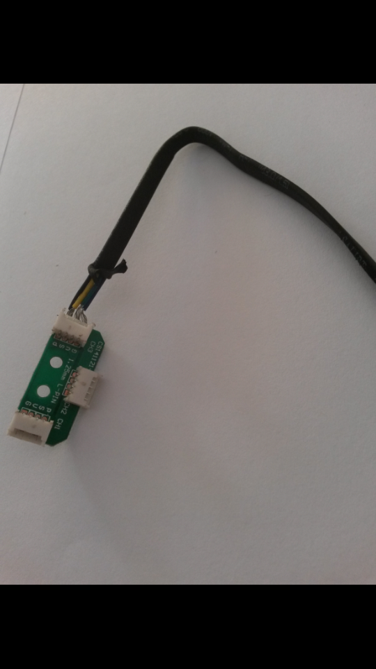

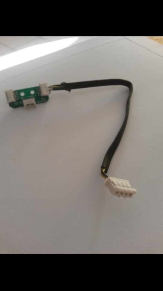

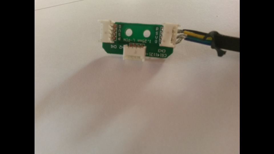

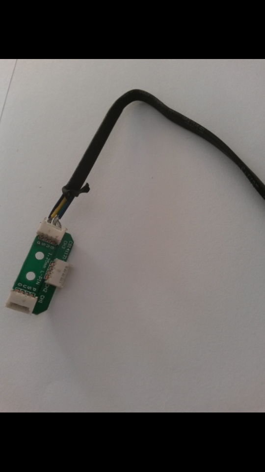

Leider kann ich den einzelnen Lüfter nicht abschalten und da nur ein Rotorblatt kaputt ist, ist der Rotor unwuchtig und stößt ständig an dem Rand der Halterung der Rotor an, und damit ist der ziemlich laut :(
Mfg
Danke, habe ich mir eben auch gedacht, war aber zu dem Zeitpunkt nicht Zuhause. Jetzt hab ichs gemacht, alles ok, nur dass jetzt die anderen Lüfter auf 4,5 tsd Rpm laufen, was erstens nicht leise ist und zweitens nicht gedrosselt werden kann :/ (Habs mit Msi-Afterburner, Zotac firestorm und ein paar weiteren Programmen versucht, hat bis jetzt nichts funktioniert)
Mfg
hmm... blöd, da war das wohl der erste Lüfter(aus Richtung des Steckers am PCB gesehen) der das rpm Signal zurück gibt.
Da das Signal jetzt nicht mehr da ist denkt die Karte die Lüfter laufen nicht und gibt erst mal Vollgas, damit die "anlaufen".
Da kann man bestimmt noch was machen, nur ohne das genauer zu untersuchen zu können, lässt sich das nicht sagen. :(
MfG

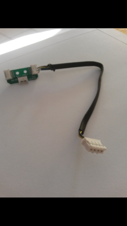

Ja, stimmt. Ich könnte gleich mal ein bild schicken, das sind drei Anschlüsse auf einer kleinen Platine. Den rechts hab ich rausgezogen. Ich könnte aber mal den von links in der rechten stecken und mal gucken ob das hilft.
Mfg
So, habs geschafft ein Kabel beim versuch den einen Stecker in die erste Buchse zu stecken abzureißen. :D Kann man so ein Kabel neukaufen? Wenn ja bitte einen Link zum Anbieter schicken, danke. ;)
Mfg
