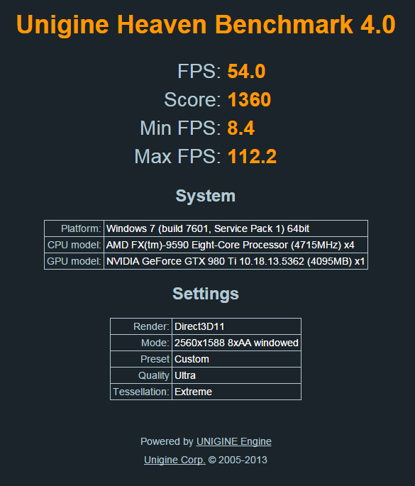

habe heute meine neue graka bekommen und natürlich gleich eingebaut. treiber usw alles installiert. karte funktioniert eig ganz normal bis auf die komplette LED-Beleuchtung (Logo und Ecken der Karte) habe nirgends eine einstellung gefunden um die LED-Beleuchtung ein bzw auszuschalten.
is das irgendwie möglich, oder is das was defekt?
habe mal nen benchmark von Heaven gemacht und von der Leistung her sollte eig alles passen oder?

Was mich jetzt etwas verwirrt, in deinem Benchmark steht 4095MB.
Sollte die Karte nicht 6GB haben ?
Die 980TI AMP Extreme finde ich bei Geizhals nur mit 6GB

äh ja das wundert mich jetzt auch aber sie wird sonst überall richtig mit 6Gb angegben (Firestorm und DX)
Das ist ein Bug (es wird nicht richtig angezeigt). Natürlich hat die Karte 6GB.
