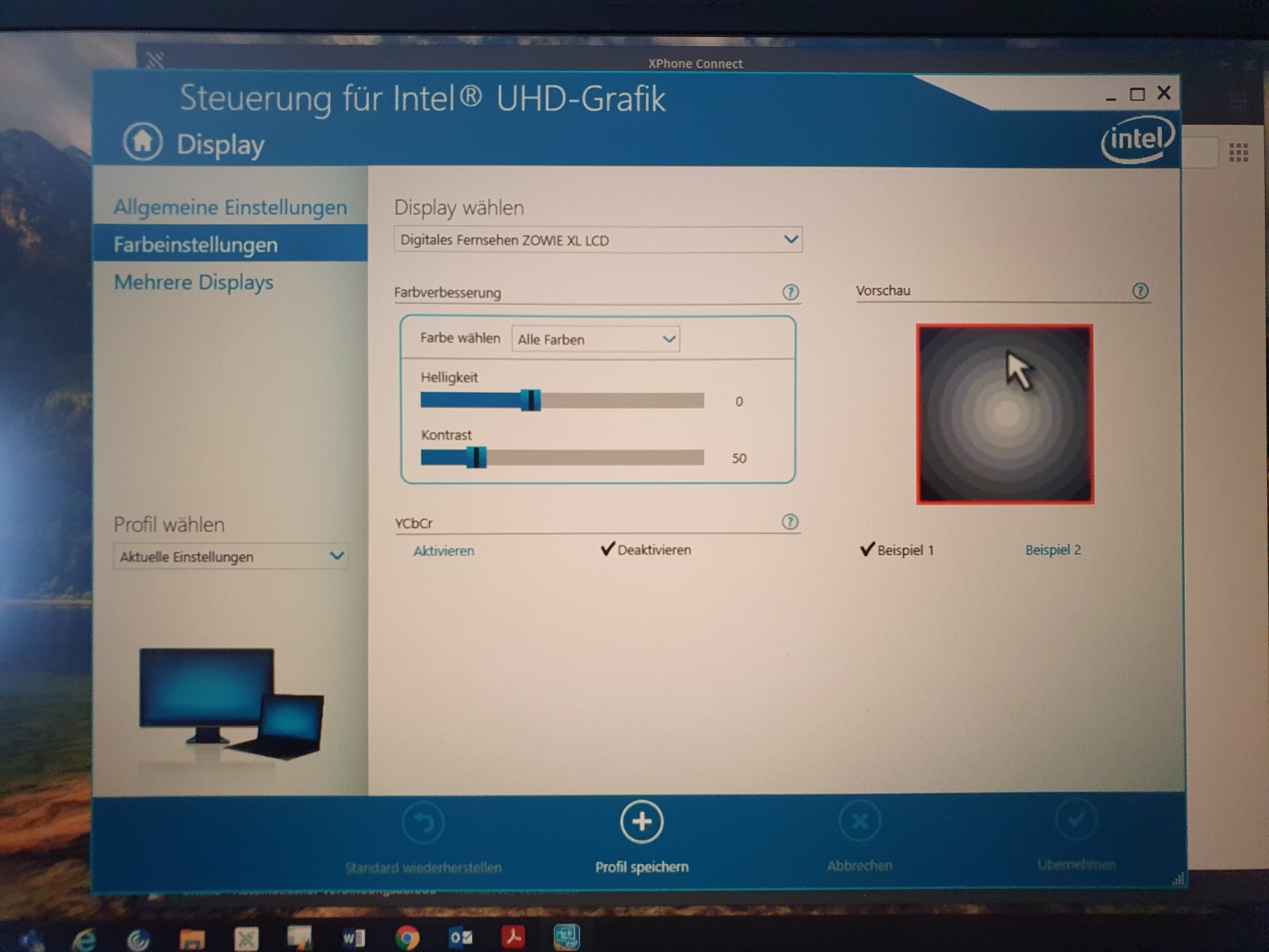

Könnte generell schon sein, kenne das Display leider nicht. Bei HDMI als erstes prüfen, ob auch wirklich im Treiber RGB 4:4:4 übertragen wird.
Da mir RGB 4:4:4 nichts sagt, habe ich kurz gegoogelt und geguckt das es RGB und YCbCr gibt.
Hoffe das ist auf die schnelle richtig. YCbCr ist deaktiviert.

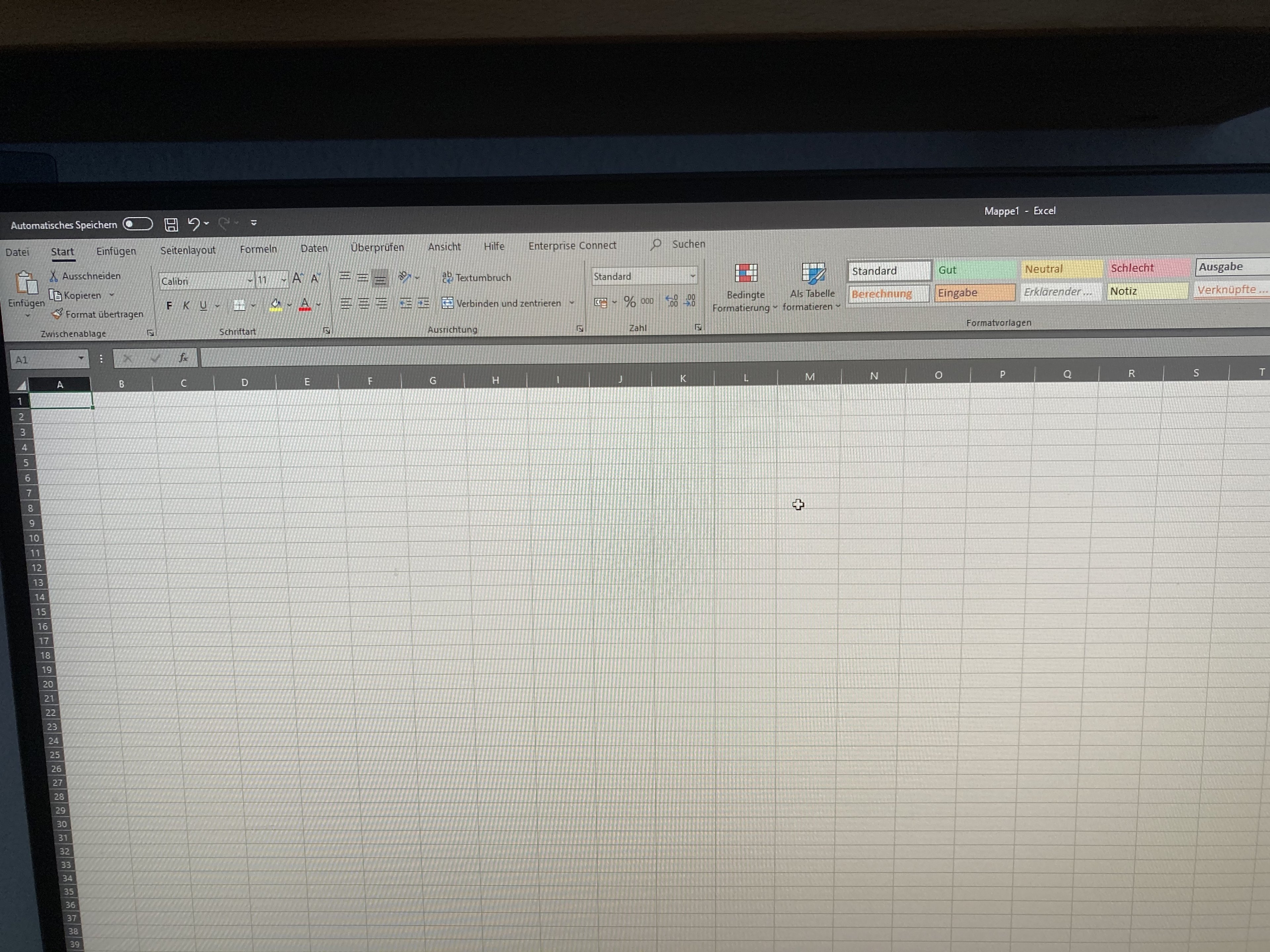

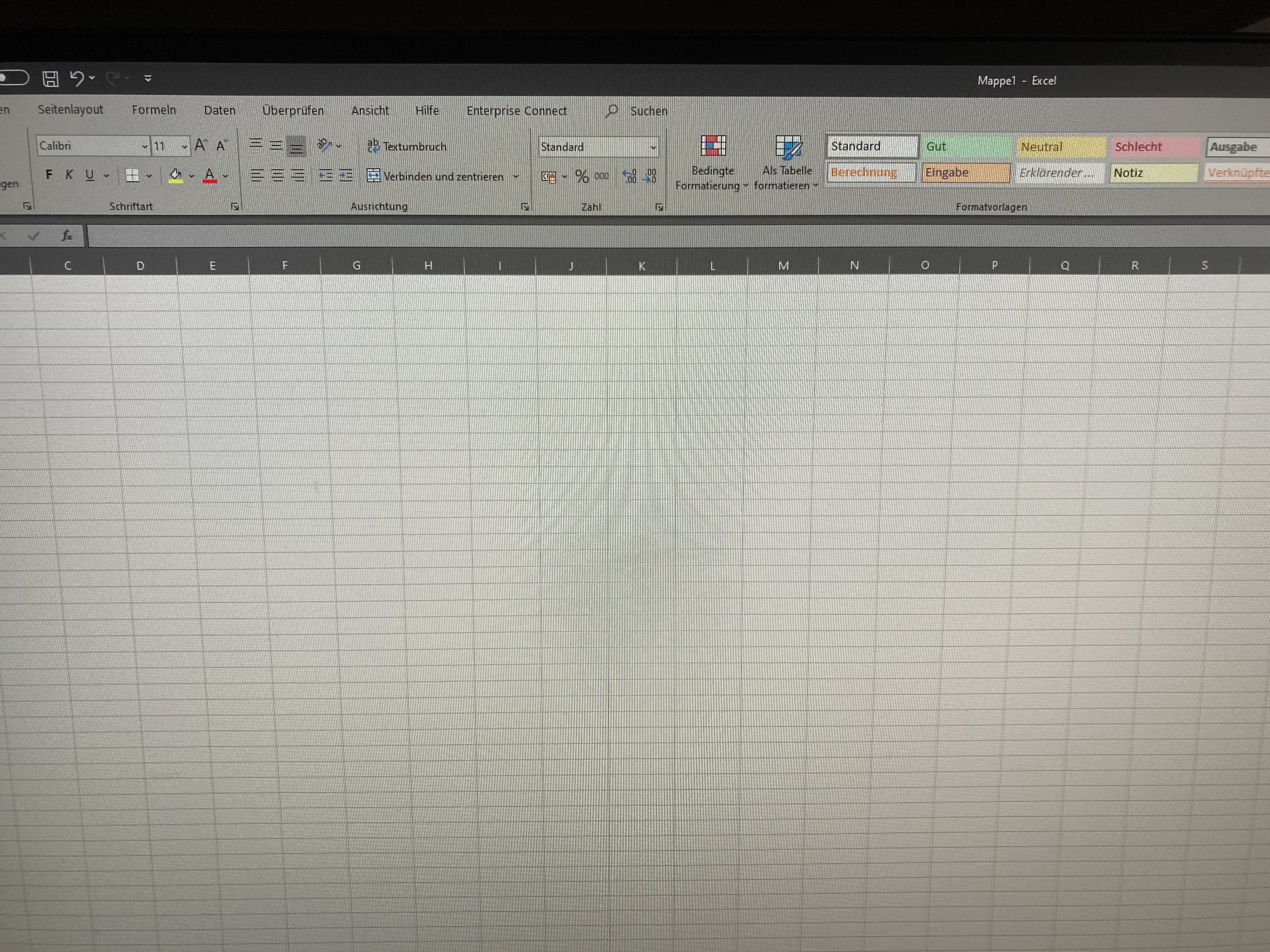

Erkennt man den Verlauf in dem Screenshot von Excel? Habe die Kamera genau zentriert auf dem Bildschirm gehalten.

Der Farbverlauf sieht auf den Fotos etwas krasser aus, wennn ich bei meinem BenQ XL2730z ein Foto mache sieht es ähnlich aus, vielleicht nicht ganz so krass.
Mein IPS nebendran hat das nicht.
Würde das bei dir als TN-Typisch in aber starker Ausprägung einschätzen.

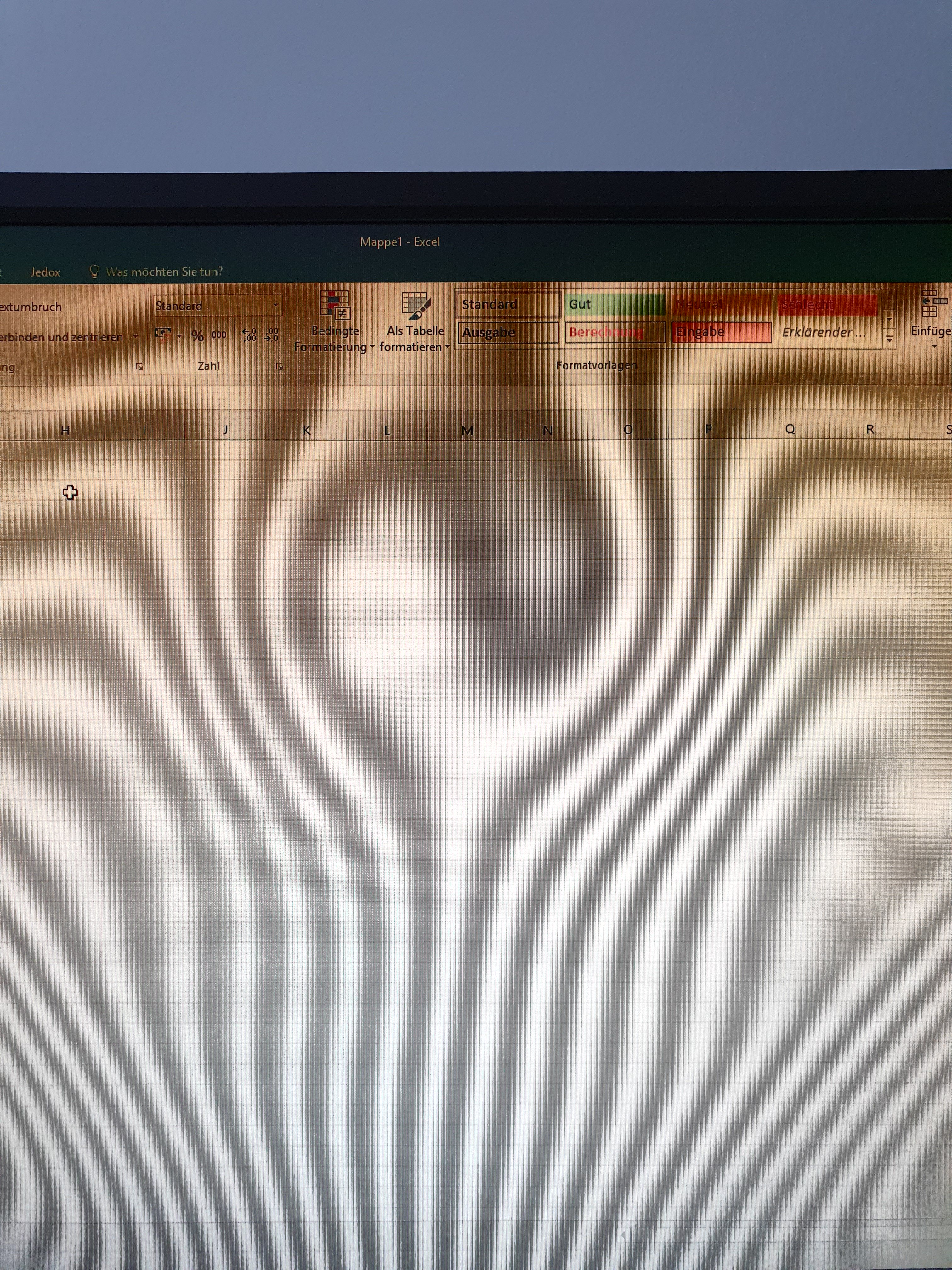

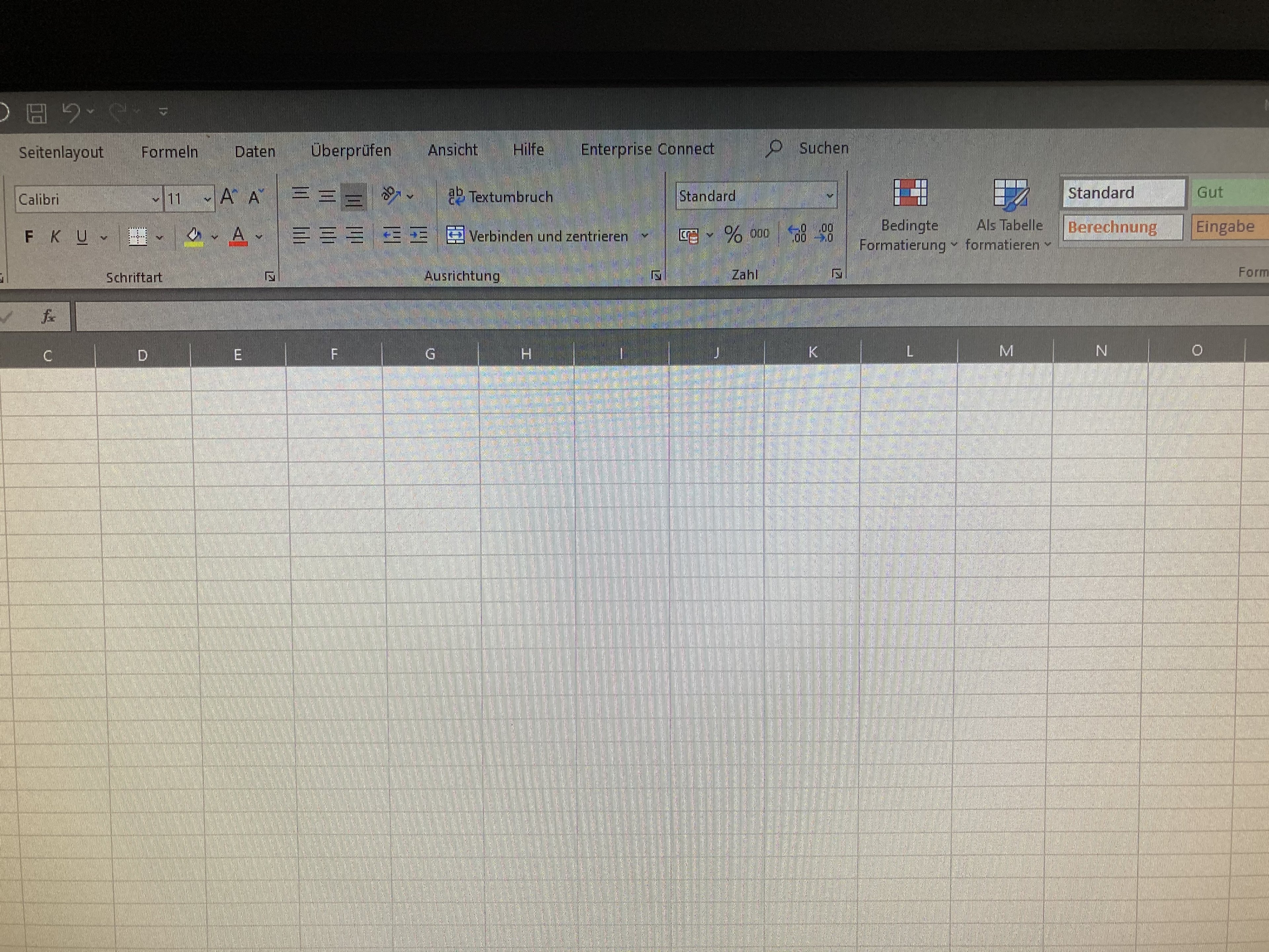

Das linke ist ein teures TN-Panel und das rechte ein mittelpreisige IPS Panel. Die deutlich sichtbaren Farbverläufe bei TN sind deutlich

deckt sich mit dem review von rtings. horizontale und vertikale blickwinkelabhängigkeit ist schlecht:
Color Washout From Below: 11 °
Color Washout From Above: 60 °
man muss immer von oben auf den bildschirm schauen, selbst mittig draufschauen führt schon zu farbveränderungen.

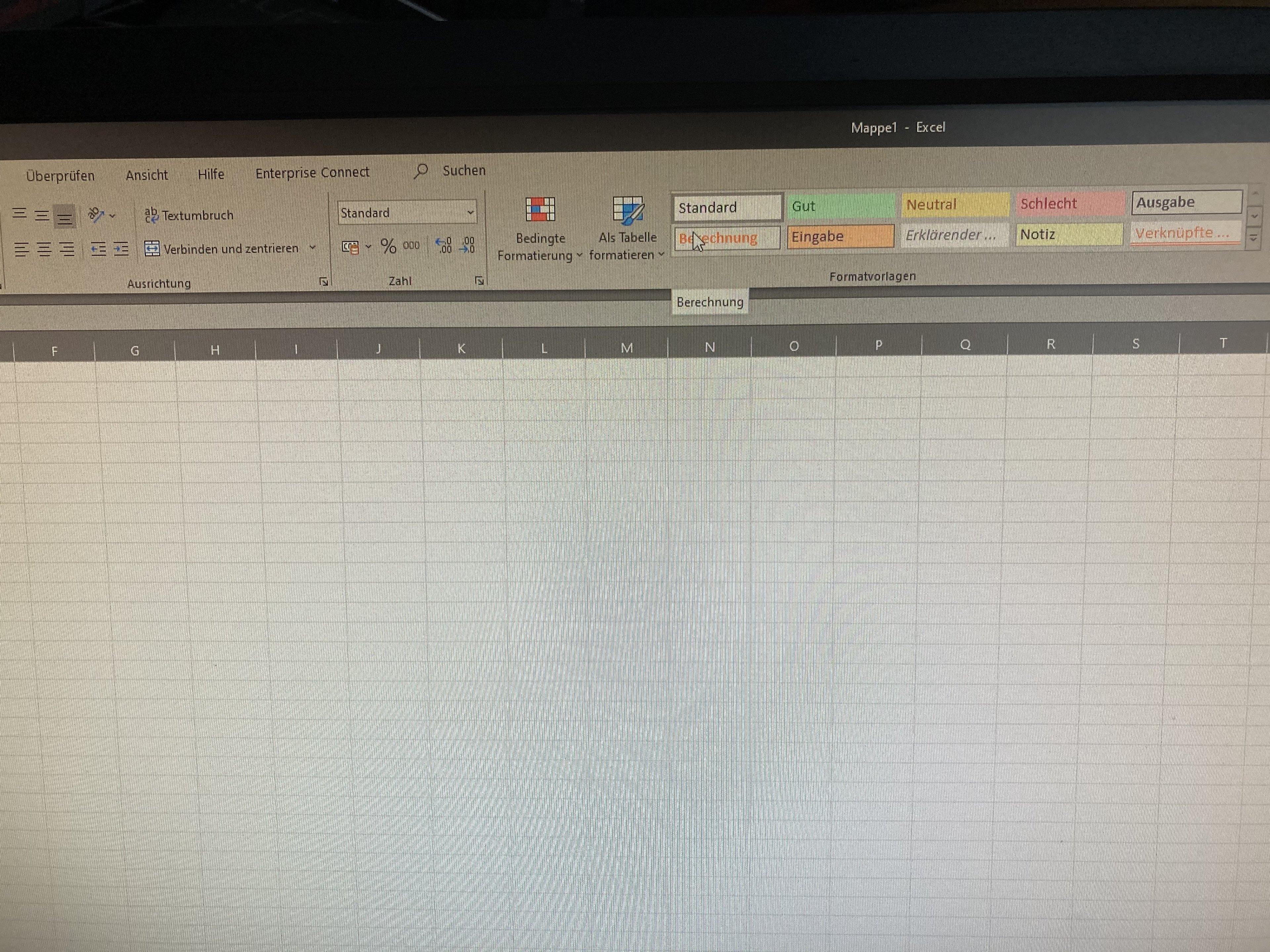

@conf_t finde deine screenshots sehen voll ok aus! Bei mir ist es deutlich schlimmer finde ich.
Irgendwie so als würde er nur von unten leuchten und oben nicht.

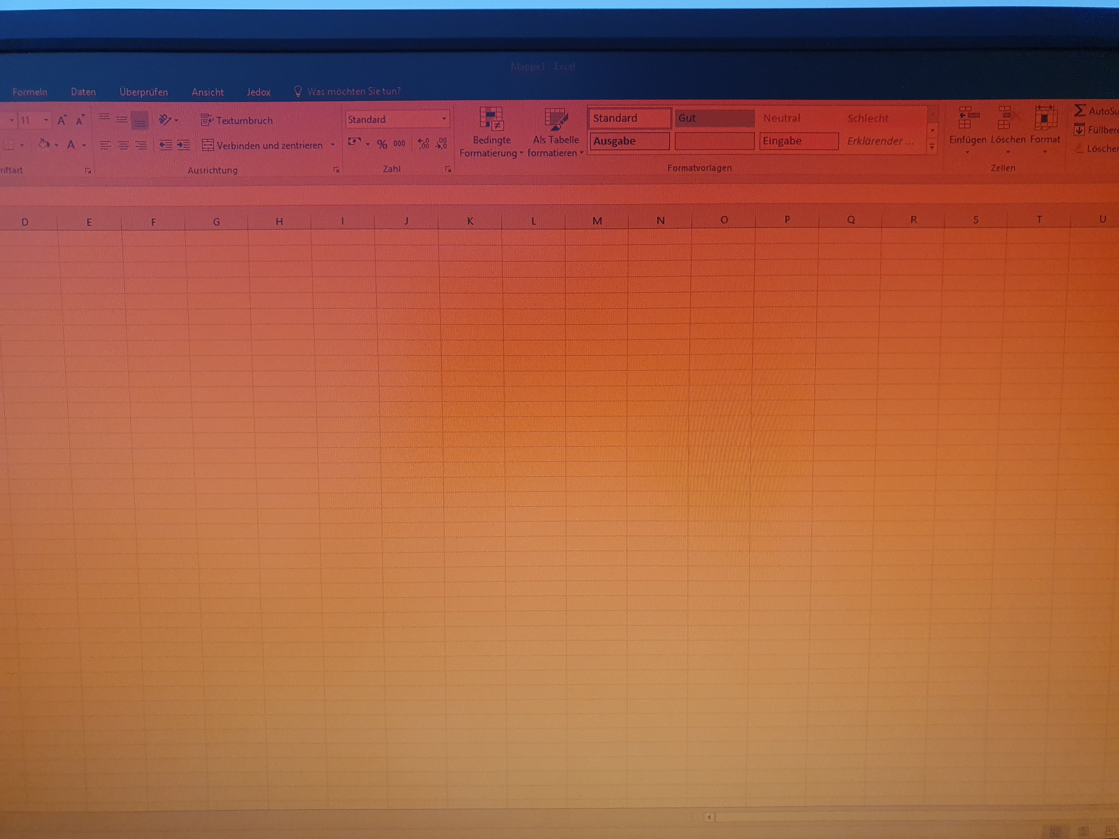

Auf dem Screenshot ist der voll aufgedreht!

Nachtmodus aktiv, auf volle Möhre. Links wieder TN, rechts IPS.

Das sieht garnicht danach aus. Hm...
Müsste bei mir aber dennoch nicht ok sein oder?
