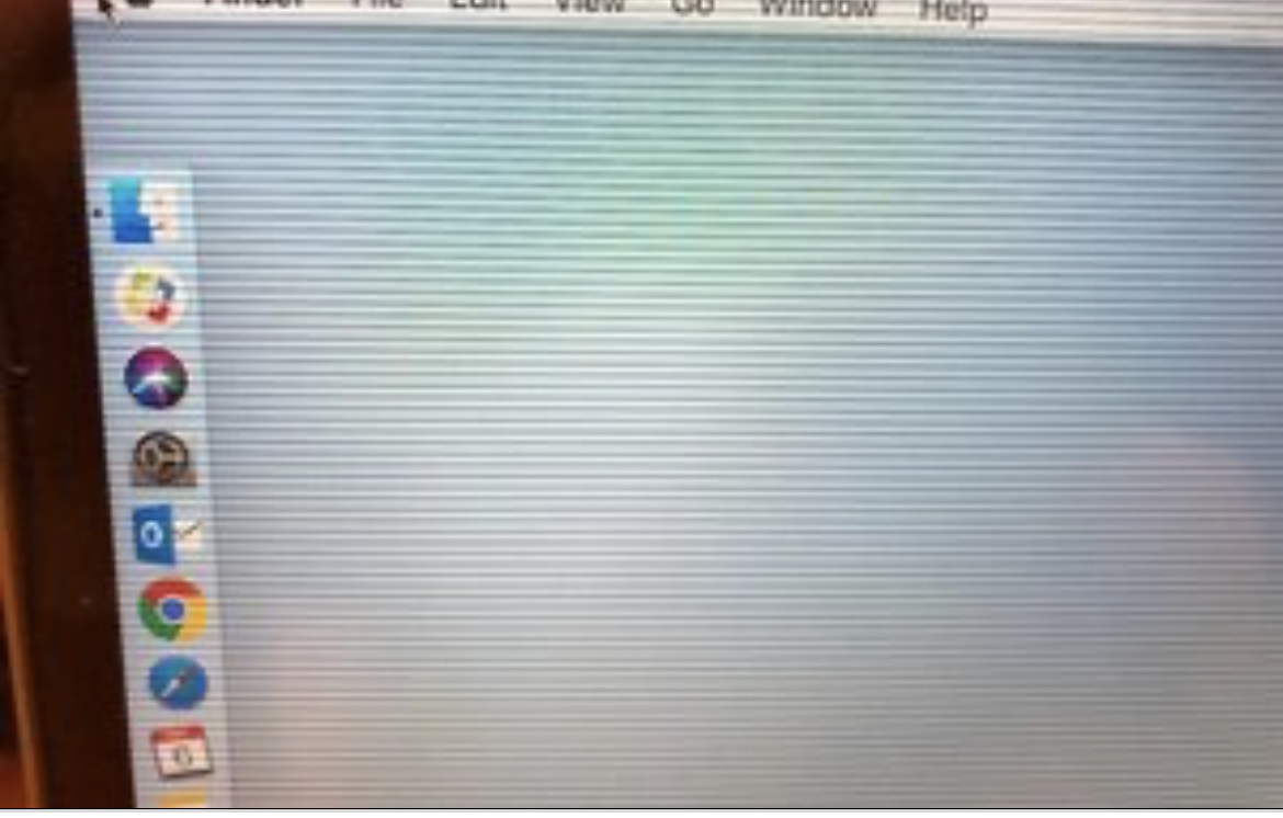

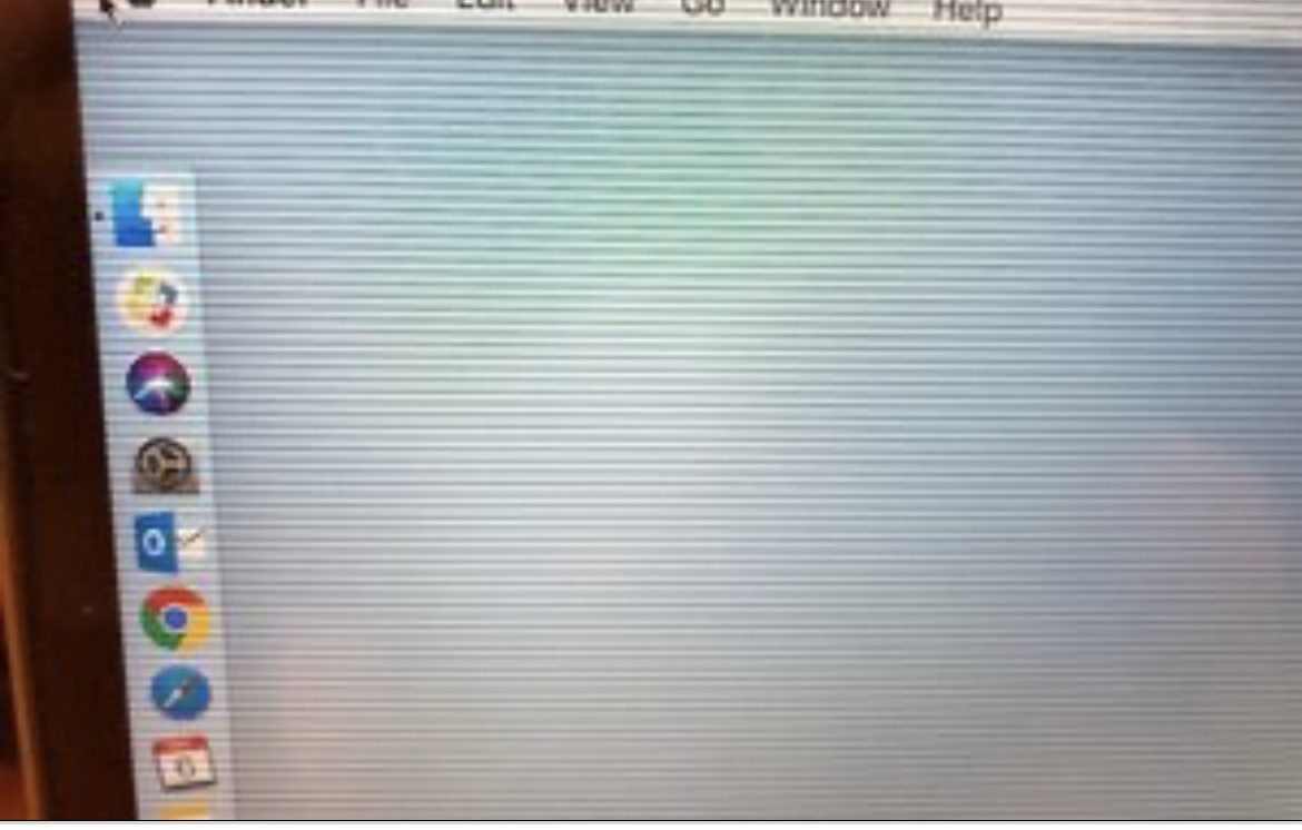

Ich möchte auch noch ein Bild hinzufügen aus dem Internet
SO Wie auf dem Bild ist es bei mir NICHT
Es ist viel unscheinbarer und schlechter zu erkennen (ich habe keinen mac, nur bsp foto )
Und wie gesagt auf dem Desktop konnte ich es noch nicht wirklich sehen

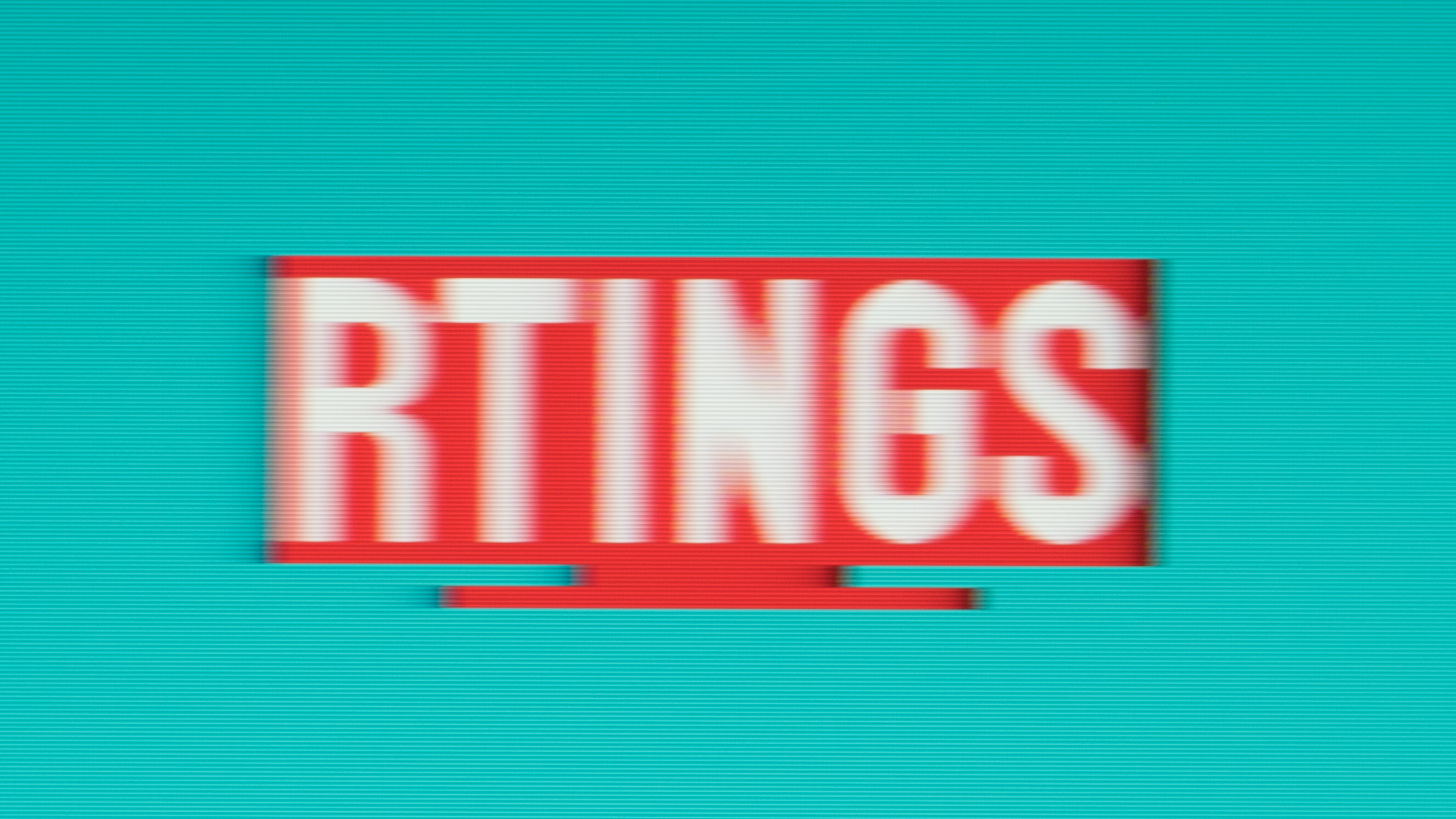

die Linien scheinen wie hier beim Testbild zu sein und mit der Refresh Rate bei 60 Hz deutlicher zu werden.
Dagegen kann helfen das man den Monitor "dunkler" betreibt ... bei der Farbabweichung die der hat kannst auch gleich testen ob du die Farbwerte mal einstellt die hier im Test vorgeschlagen werden... und die Helligkeit auf 100-150 nits / cd/m² runter regelst ... das hilft die Übergänge nicht so krass zu machen.
die Standard 333 cd/m² sind eigentlich zu viel Helligkeit
https://www.rtings.com/monitor/reviews/benq/zowie-xl2411p
Wenn das bei dir so extrem ist das dir das auffällt solltest solche Testbilder dir genauer anschauen bevor du den nächsten Monitor käufst ... kann dir nur Empfehlen auf Rthings ... TFTCentral oder Prad nachzuschauen ... diese Tests sind bei Geizhals und den Monitoren meist auch verlinkt.
also so wie auf dem Testbild sieht das tatsächlich aus wenn es wie gesagt da ist (was es ja nicht immer ist)
