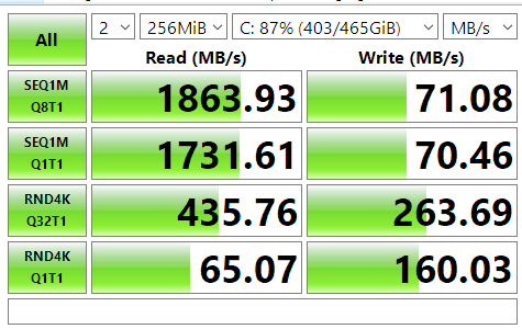

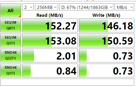

ich habe in meinem System zwei Platten, eine HDD und eine SSD. Wenn ich mit crystaldiskmark einen Test mache, brechen nach dem dritten Test die Lesegeschwindigkeiten ein und die Antwortzeiten werden dadurch auch höher. Das überträgt sich auch oft auf die Schreibgeschwindigkeit und erst nach dem 3 bis 4 Schreibttest erholt sich das wieder(SSD). Smartwerte im Anhang.

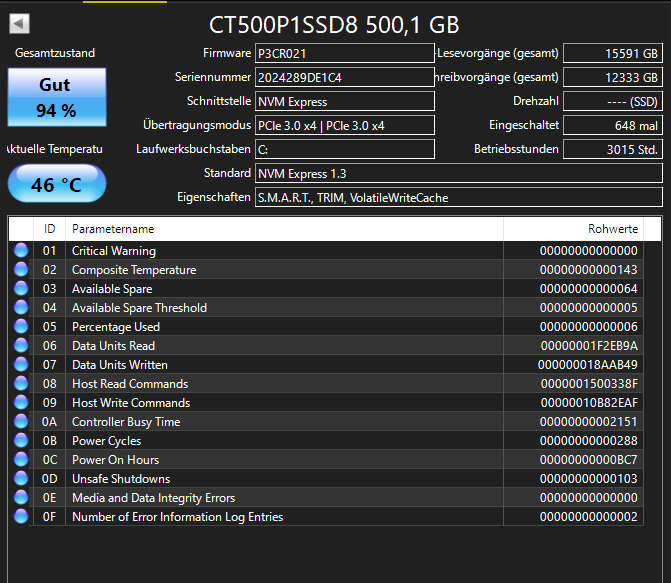

Die SSD ist eine Crucial P1 - Sehr viel verkauft und sehr langsam, wenn du nicht gerade im cache schreibst
Die P1 ist auch schon recht voll. gepaart mit QLC ists dann schnell Essig mit Geschwindigkeit
Das ist ne QLC SSD? Hab ich gar nicht geschaut, tja dann gg :D.
Laut anandtech maximal 50 GB SLC Cache, nehmen wir mal an, dass sie zu 75 % voll ist, dann sind das noch 12 GB Cache, die sind dann in ca. 15 s vollgeschrieben, und dann wird es schnarch lahm, auch ohne dass die SSD überhitzt.
Also nicht so überraschend: siehe https://www.anandtech.com/show/13512/the-crucial-p1-1tb-ssd-review/3 (das ist die 1 TB Version, bei 500 GB ist alles "doppelt so schlimm")

Ok, mit 64 GB freien Speicher hast du nur noch minimale SLC Cache, also rennst du direkt in den QLC Bereich, der nur 100 MB/s oder so schafft. Daher sind deine Werte normal.
Die Cache wird automatisch geleert, wenn keine Zugriffe stattfinden.
Also lass dich von den Benchmarks nicht verunsichern, deine SSD ist in Ordnung.

Ja allerdings ist es auch bei meiner hdd so und wenn ich gta oder so spiele will bekomme ich ein Standbild und muss den prozess beenden. Und im Task-Manger steht das die HDD oder je nach Spiel SSD nicht mehr liest und schreibt. Und ich würde halt gerne mal wieder etwas zocken.

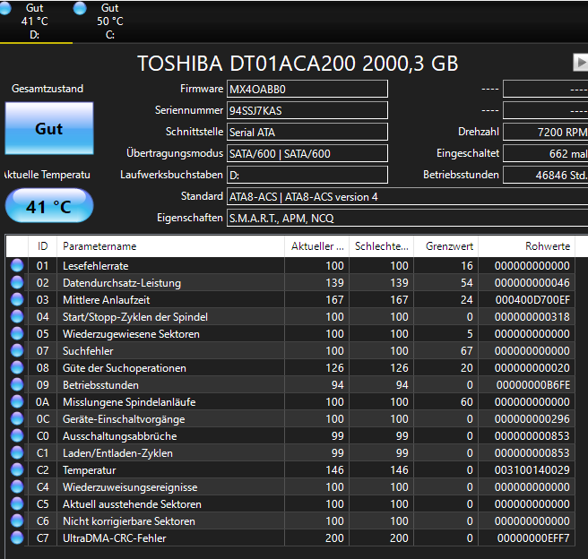

Die HDD zeigt CRC Fehler. Das Datenkabel checken, gegebenenfalls wechseln. Der Count sollte nicht weiter steigen.
EDIT: EFF7 = 61.431

Ich habe ja haupsächlich auf der HDD meine Spiele hängt es dann nicht von dem freien Speicher der HDD ab?
Denn da habe ich genau das selbe Problem.

Also am Speicher der SSD kann es nicht liegen, denn ich habe schon paar Mal meinen kompletten PC resettet und trotz massiven freien Speicherplatzt war das Problem da. Das Daten kbel werde ich auf jeden fall checken,
allerdings denke ich nicht, dass dies das Problem ist, denn bei der SSD habe ich genau das gleiche Problem. Und die SSD ist direkt am Mainboard angeschraubt. Im Task-Manager ist es so, dass die HDD und SSD komplett bei den Tests ausgelastet wird, und bei dem dritten Test sieht man, dass die Festplatten nicht mehr so schnell schreiben und lesen wie bei den ersten beiden. Über eine zweite SSD mit einem Kauf habe ich sogar vor. Vielleicht ist das Problem dann gelöst, was ich nicht denke.
Die CRC Fehler sind ein schlechtes Zeiches, dagegen unbedingt was tun. Wenn der Count nicht gößer wird weiter sehen.
