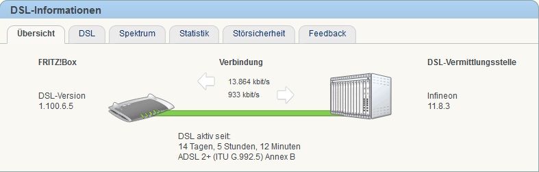

Habe mal in einem anderen Forum gesehen, dass man anhand der Werte in der Fritz!Box was erkennen kann.
Kennt sich irgendjemand damit aus?
Hi und willkommen!
Kannst du uns sagen, mit welcher Geschwindigkeit dein Modem synchronisiert?
EDIT: okay, anhand des 2. Bildes sind das ja 13864 kbits/sec, teile diesen Betrag durch 8 und du erhälst die theoretisch mögliche Geschwindigkeit in kbytes/sec. Bei mir ergibt das 1733 kbytes. Wenn du also bei Steam ca. 1400 kbytes/sec bekommst, ist das ja relativ nah dran, also realistisch und nicht zu wenig.

Du hast laut Anzeige ca. 14000 kBit/s im Downstream. Bei Steam lädst du mit 1,4 MByte/s runter. Also alles im grünen Bereich, denn 14000 kBit/s sind umgerechnet etwa 1,4 MByte/s. Passt also alles. Dann wird es wohl an Uplay liegen.
Laut Screenshot der FritzBox wird mit knapp 14Mbit/s synchronisiert. Wenn du mit ca. 1,4MB/s bei Steam lädst, so passt das soweit.

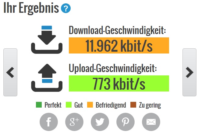

Snowappix schrieb:
Hier der gewünschte Speedtest:
Danke, das bestätigt, dass alles okay ist.

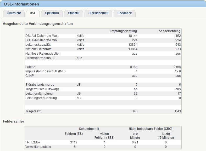

Du hast einen DSL Sync von 13864 kbit/s, mehr gibt deine Leitung auch nicht her.
Da musst du noch den Overhead bei ADSL abziehen, einfach den Wert hier einfügen: http://www.meinkontes.de/maxbandwidth/
Da kommen 11869 kbit/s raus, was umgerechnet (geteilt durch 8) ca. 1483 KB/s also 1,45 MB/s sind.
