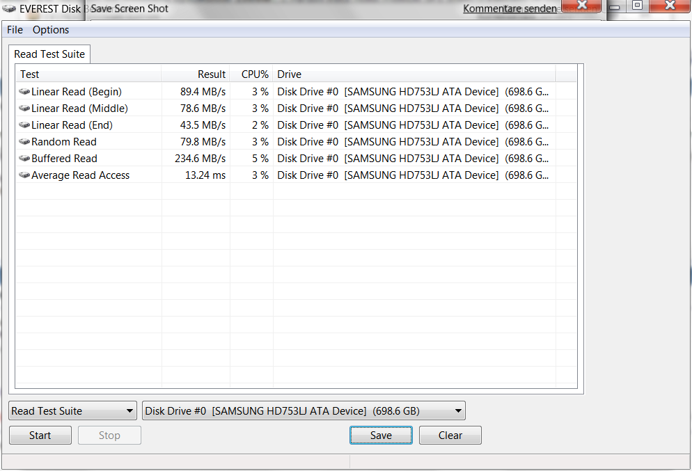

Aber das Diagnosetool von Everest brachte mir Ergebnisse im Hinblick auf Datenübertragungsraten. Vielleicht kann mit jemand helfen, diese zu interpretieren:
