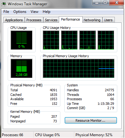

Edit: Thema hat sich vorerst erledigt, nach einem neustart ist alles wieder normal.
Edit2: Thema ist wieder offen -_- nach einer nacht wieder : 2,1GB nicht ausgelagerter Kernel-Speicher. Wie kann man herausfinden WELCHER treiber nen leck hat x_x ?
Hay, ich hoffe ich hab den richtigen bereich getroffen: Was genau das problem ist weiß ich nämlich selber nicht x(
System: Win7 64bit , 4GB RAM ( ich glaub der rest tut hier nix zur sache)
Problem ist jetzt, dass ich in letzter zeit desöfteren beim spielen von windows gesagt bekomme, dass mein speicher volläuft und ich doch bitte das game schließen soll. Aber selbst wenn fast nix am laufen ist: ~2,5 GB sind belegt.
Im taskmanager siehts aber nur so aus: http://www.abload.de/img/lolxjfu.png
Ganz grob sind das nichma 500MB - wofür wird denn der rest verwendet o_0 ?
(Bei nem anderm PC im haus sind bei selbem system von 2GB nur 30% in benutzung -_- wasn da los?)

Hä ? Versteh ich jetzt nich ^^ 60% (von meinen 4GB) ist doch ~2,5GB , unter leistung zeigt der mir das auch als belegt an (also 2,5GB als direkte zahl). Und wenn ich genug krams öffne geht das auch noch problemlos höher.

Ja nur was denn ? Ich hab alles beendet, bis auf bitdefender und der windowskrams läuft da nix mehr (siehe taskman screen im ersten post).
Nachtrag: Hier nen screen von ressourcenmanager+Leistungsreiter im taskman
http://www.abload.de/img/lolvj21.png
Frei: 120MB, dat kann doch nich normal sein ? Lustig find ich wie er im ress-man 57% belegt und beim taskman 67% steht...

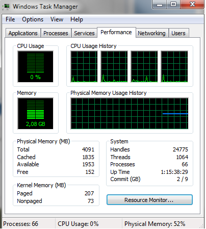

Das ist das selbe wie im taskmanager screen im ersten post: http://www.abload.de/img/lolg6d7.png
Wo da 2+GB zusammenkommen wüsst ich gern. Und zum dritten mal: Es läuft NIX, kein browser,kein messenger, kein torrent, kein game

Man sieht den Verursacher ganz klar im 2. Bild.
Nicht ausgelagerter Kernel-Speicher: 1448 MB
Nur warum zur Hölle ist das so viel? Bei mir ist der gesamte Kernelspeicher unter 500 MB!

Nicht ausgelagert: Wenn dieser Wert über einen längeren Zeitraum konstant ansteigt, liegt möglicherweise ein Speicherleck in einem Treiber vor.
Halbwissen, das uns weiterbringt... =)
An meinem aktuellen Status sieht man schön, dass so hohe Werte nicht normal sind.
