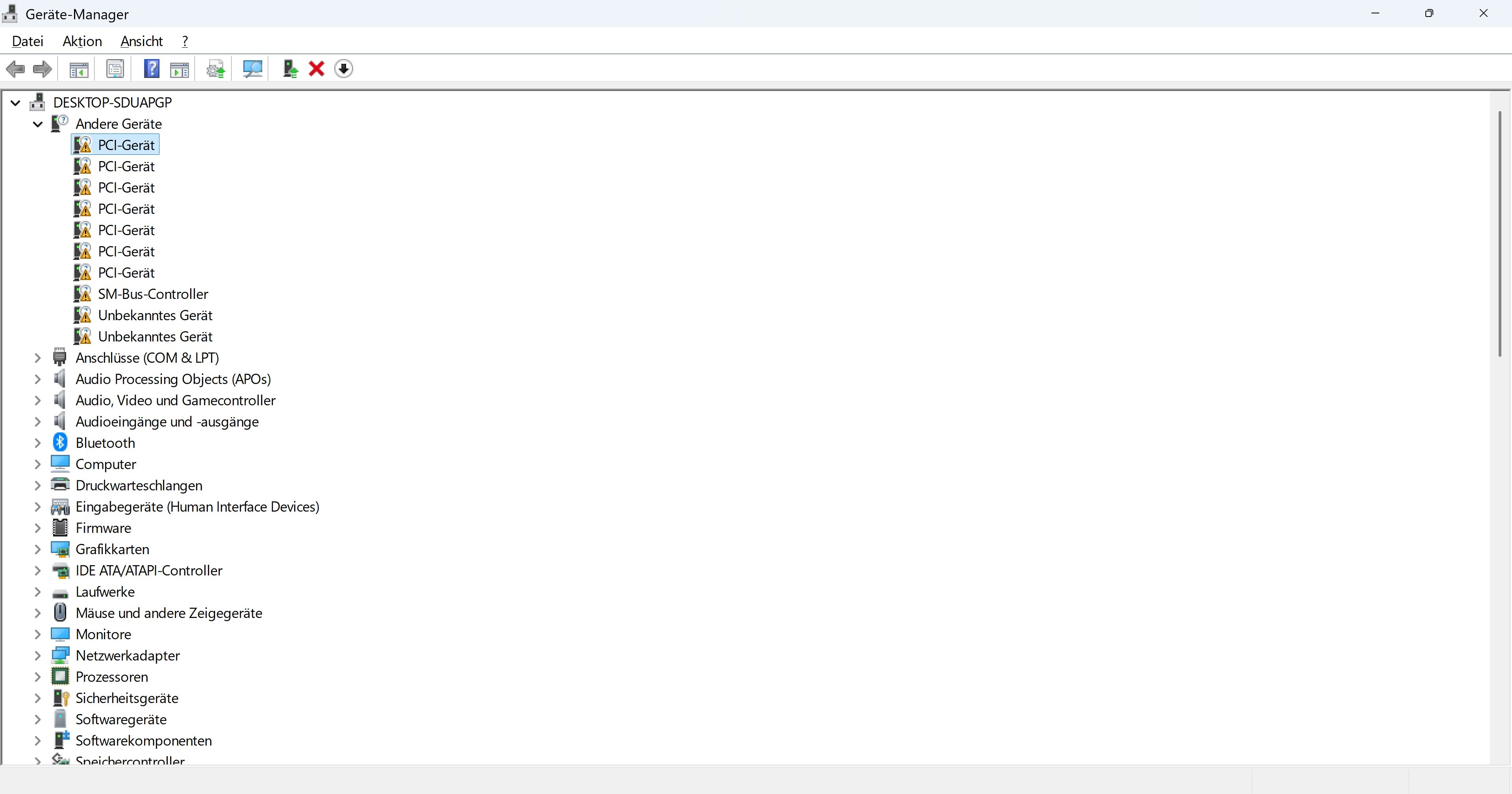

Hi,
ich schreibe gerade von dem PC. Daher bitte ich um Verständnis wenn es gerade nicht so detailliert wird.
War:
Intel Core i5-11400, MSI MAG B560M BAZOOKA, Corsair Vengeance LPX 32GB DDR4-3200, Alpenföhn Ben Nevis Advanced, Power Color Radeon RX 9060 XT Reaper, 1TB Samsung 970 Evo Plus @ Win 11 & 1TB SanDisk Ultra M.2 NVMe 3D SSD, be quiet! System Power B9 600W, Lian Li LANCOOL 205M
Jetzt:
Intel Core i5-14600K, GIGABYTE B760M GAMING X DDR4, LC-Power Digi Serie LC-CC-120-DB6
Sonst alles noch wie oben.
Es funktioniert, nach dem für mich aufgrund mittlerweile körperlicher Einschränkungen, horrormäßigen Umbau,
mehr als ich erwartet hätte, dennoch gibt es eine Reihe von Problemen.
Immerhin habe ich es bis ins Windows geschafft.
Aber nur bis hier->
Deutet das auch einen Defekt hin? Was kann ich da machen?
Ich wechsele gleich auf einen anderen PC, da kann ich euch Details liefern.
Danke.
Ist Windows neu installiert?
Kaputt ist nix, du hast nur keine Treiber installiert.
Lass Windows danach suchen, wenn nicht, dann schau beim Mainboard Hersteller nach, der liefert dir Treiber.

Äh bei Intel?! Da braucht man doch keine Chipsatztreiber?
Hat sich da was geändert?
Chipsatztreiber fehlen. Je neuer die Hardware, um so mehr werden fehlen, oder Du installierst sie über das Windows Update unter Optionale Updates. Das musst Du aber manuell anstoßen.
Da hat sich gar nix geändert, war schon immer so. Eventuell kommst Du ja von Uralt-Hardware, bei der die Treiber im Windows vorhanden waren und glaubst deshalb, dass die Treiber in Windows enthalten sind.
Jetzt überleg mal wie viele Jahre Deine aktuelle Hardware älter ist als Dein Windows.
Reaktionen: bendonsky, GTrash81, aragorn92 und eine weitere Person
lass die windows updates incl "optionale" installieren.
alles, was da drin is.

Ok, kann mich nicht erinnern das beim alten Board gemacht zu haben aber ich suche mal.

Bei den Optionalen Updates ist nichts aufgelistet.
Systeminformationen
Mainboard Edition notieren
Webseite vom Mainboard Hersteller
Support dort die Mainbord Edition eingeben
Treiber herunterladen
Treiber installieren
Herzlichen Glückwunsch sie haben ihr Gerät ordentlich betriebsbereit gemacht!
Reaktionen: derchris, aragorn92 und SimmiS

Such doch auf google /chagpt nach der geräteID

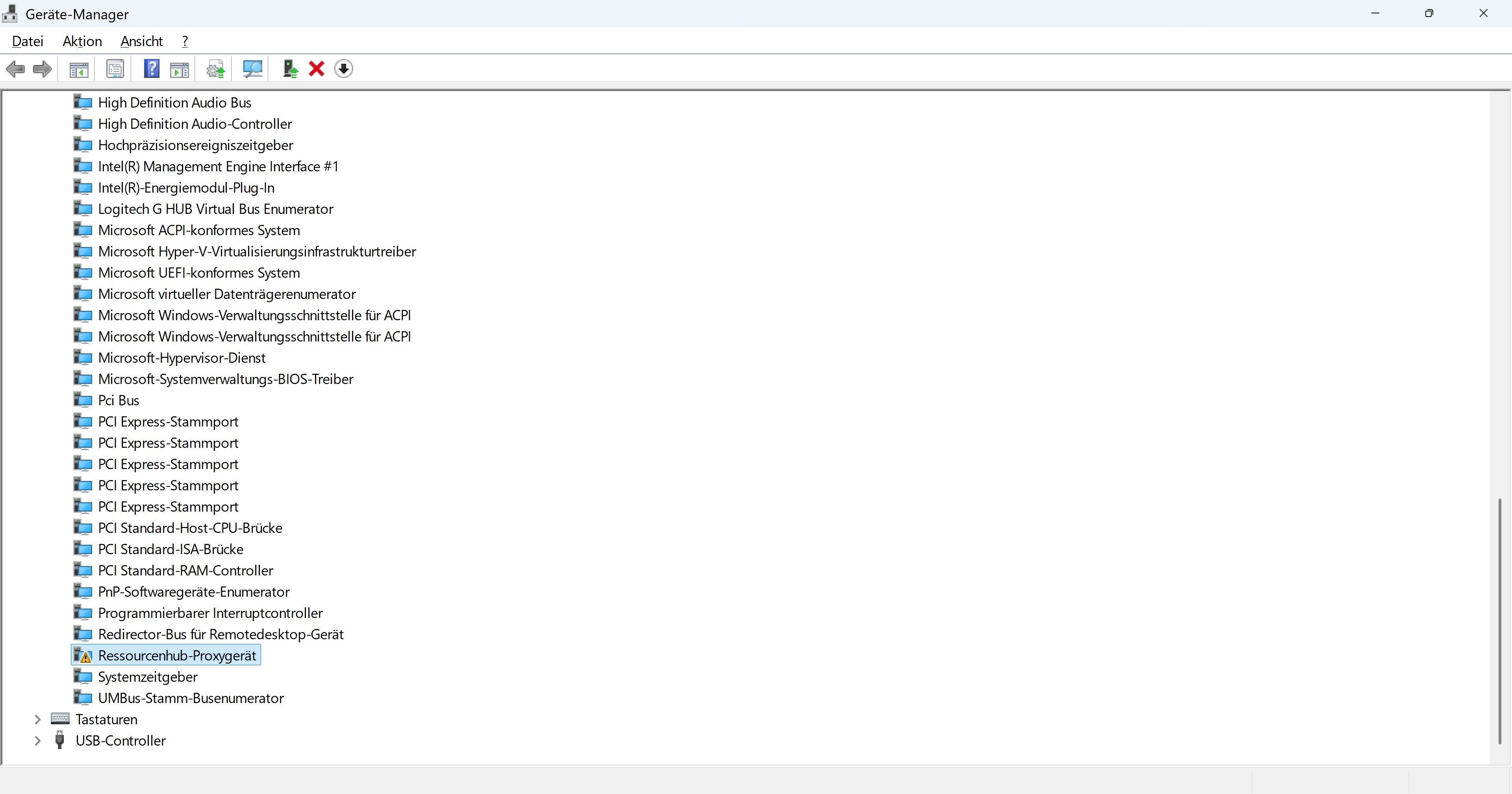

Win11 hatte nicht mal alle Treiber von meinen 370 Board (Intel 8th gen...) ... auch nicht über ausgeblendete Updates. das lief auch, aber wer weiß wie gut/schlecht. Hab dann auch den Intel Chipsatztreiber drüber gehauen... schwupp 6 Ausrufezeichen weg...
Reaktionen: aragorn92
Welche Probleme treten den genau auf?
Meist muss man nur sehr wenig bis gar nichts manuell nachinstallieren.
Inf und Management - Engine.
Und dann schauen was noch an Ausrufezeichen übrig ist.
Beides sollte man auch auf der Intel-Seite finden. Aber an sich ist es erst mal wumpe.
Normalerweise kannst du nicht Zuviel oder das falsche installieren. Man kann nach den Try and Error Prinzip vorgehen.
