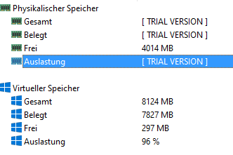

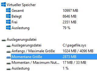

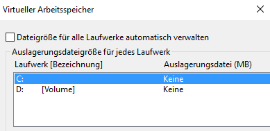

Leider habe ich seit einigen Tagen Probleme mit meinem RAM. Aufgefallen ist mir dies beim rendern einer recht langen Videodatei mit teilweise 4K footage. Dabei war der RAM zwar nie voll ausgelastet, (60-70%) die SSD aber voll. Ein Blick auf den virtuellern Arbeitsspeicher sagt, 12GB, automatisch vom System zugeordnet. Sofort habe ich auf maximal 4GB umgestellt, dies wurde aber leider nicht übernommen. Zwar steht nun in Aida64, dass die Auslagerungsdatei 4GB hat, doch der virtuelle Arbeitsspeicher erhöht sich immer immer mehr. (startet mit 8 geht bis zu 12GB). Auch nachdem ich den virtuellen RAM deaktiviert habe ging es bis 8GB hoch.:
Wenn der virtuelle RAM bei 100% ist, der physische jedoch noch mehr als 50% frei hat fangen die Bildschirme an zu flackern, oft stürzen Programme ab und die Grafikkartentreiber müssen neu gestartet werden. (rx580)

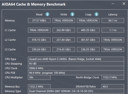

Der RAM ist NICHT übertaktet. Es ist Ballistix 2x 4GB im Dualslot mit 2600MHz. Vor c.a. 2 Jahren habe ich den PC zusammengebaut und immer wieder aufgerüstet.

Das Bild von Aida ist bei kleiner Auslastung gemacht, also kein Rendern, kein Spiel.

Meine Fragen, wieso übernimmt Windows meine Änderungen am virtuellen Arbeitsspeicher nicht?

Schaffe genug Platz für die Auslagerungsdatei auf der SSD und lass Windows verteilen! Windows kann das besser als du!

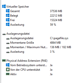

Sag mal jetzt ohne Spaß. Wie schwer ist es, die Daten von AIDA zu deuten?
Virtueller Speicher Gesamt sind etwa 37 GB... die Pagefile hat etwa 5 GB. Verbaut habe ich 32 GB...
Warum nutzt du irgendwelche Tools, wenn du nicht in der Lage bist, aus den Dingen, die sie dir anzeigen, rationale Schlüsse zu ziehen?
Und zu den Harten Fehlern im Resourcen Monitor: Die sind vollkommen normal - vor allem, wenn ausgelagert wird. Das heißt dann, dass eine angeforderte Seite wohl nicht mehr im Speicher lag (https://de.wikipedia.org/wiki/Seitenfehler ). Ansonsten habe ich auch zu viele Harte Fehler.

Komisch für mich ist ja nur, dass der physische RAM fast nie voll ist der virtuelle dann aber auf 12GB geschossen wird (auch wenn ich nur in Visual Studio bin)
Lass einfach die Finger von diesen Einstellungen und gib dem System genug freien Speicher!!!

Das Verhalten von Windows bzgl. der Nutzung virtuellen Speichers ist eigentlich normal. Der physische Ram ist meist noch nicht ausgelastet, wenn es mit der Nutzung des virtuellen anfängt. Dein Problem ist wohl eher, dass der gesamte zur Verfügung stehende Speicher einfach nicht für das Rendern reicht. 2x4GB physisch sind sicher deutlich zu wenig, die letzten 2GB physisch hält Windows zurück, damit es nicht unbedienbar wird, weil Dein virtueller auch schon voll ist. Daher meine Empfehlung: Gib Windows deutlich mehr Auslagerungsdatei, dann sollte es klappen.
