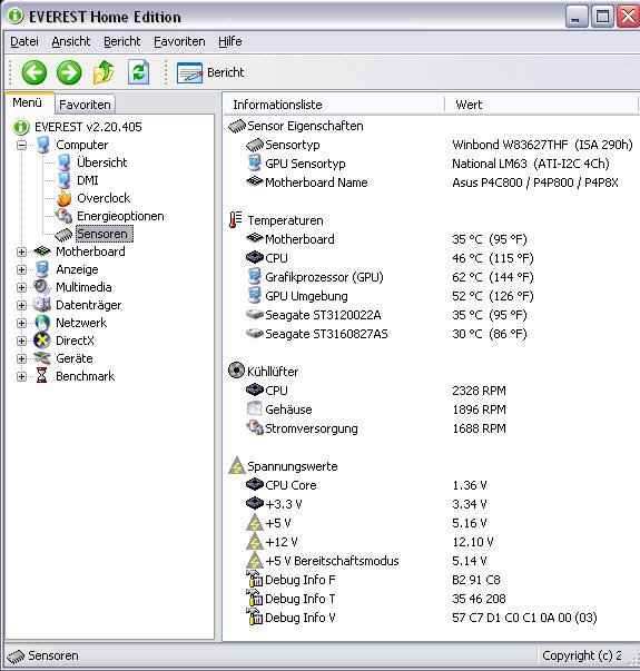

Hier nur zur Info mal meinen Temperaturen nach 45 Minuten Need for Speed Most Wanted mit Allen Details auf "Max" und 1280x1024!
Mein Sys kannst Du Dir in der Sig. ansehen.
Beide Platten von je einem 92er belüftet (bei 1500 U/min.) - Luststrom quer durchs Gehäuse (Chieftec).
Die CPU mit Zalman 7000B (bei 1.500 bis 2.400 U/min. - auf CPU blasend) + in der Tür noch ein 92er (ebenalls bei 1.900 U/min. - rein) und hinten ein 120er - bei 1.700 U/min. (raus).
Aha... Deine GraKa is aber ganz schön warm
