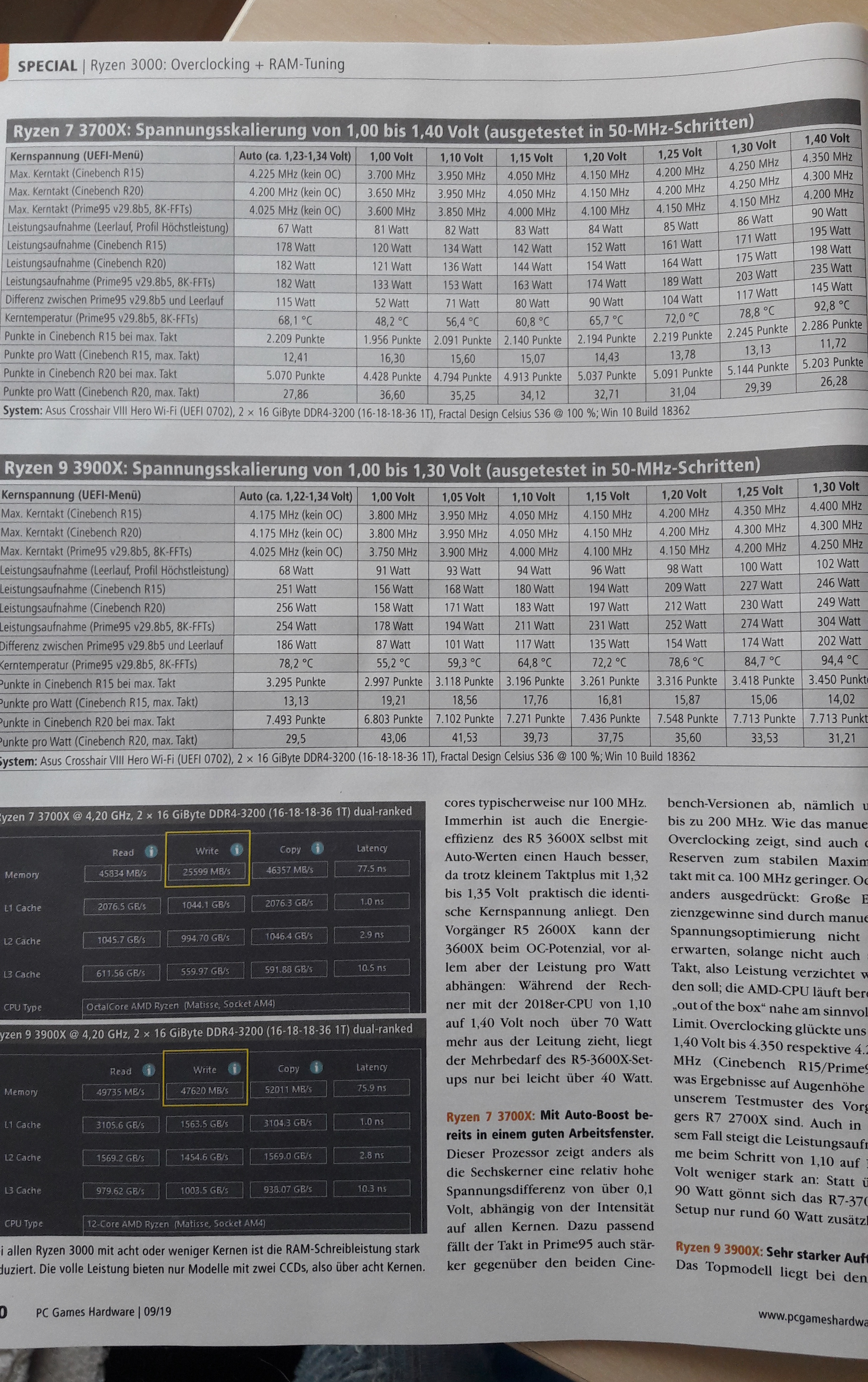

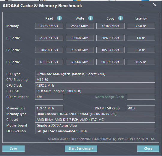

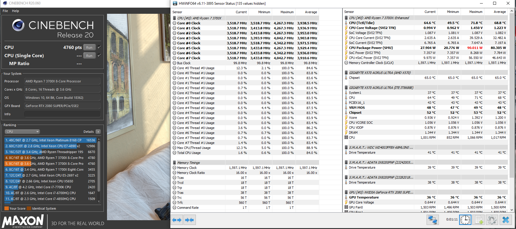

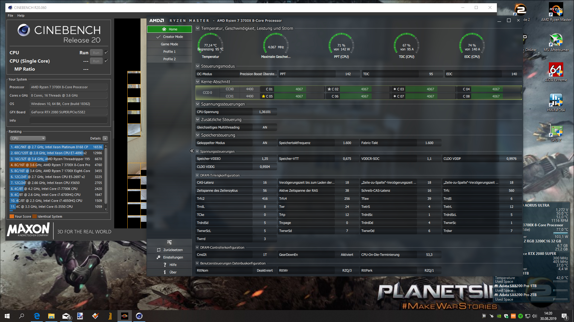

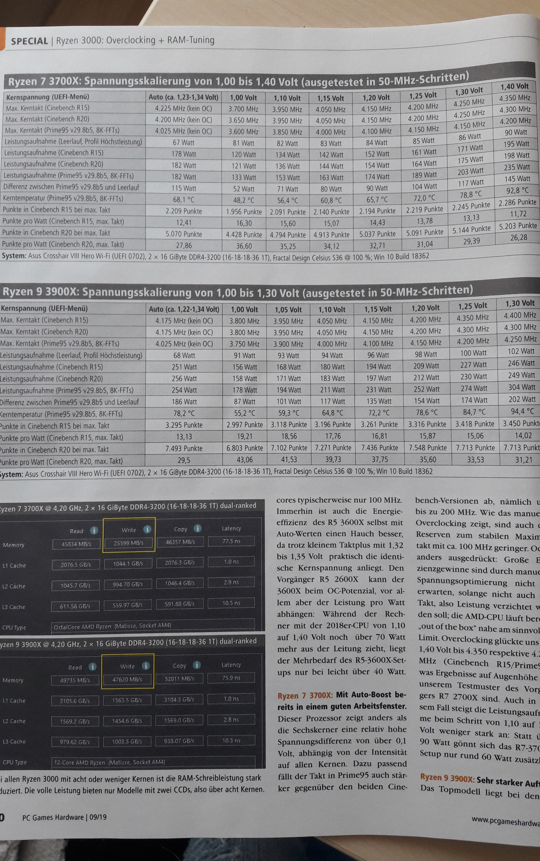

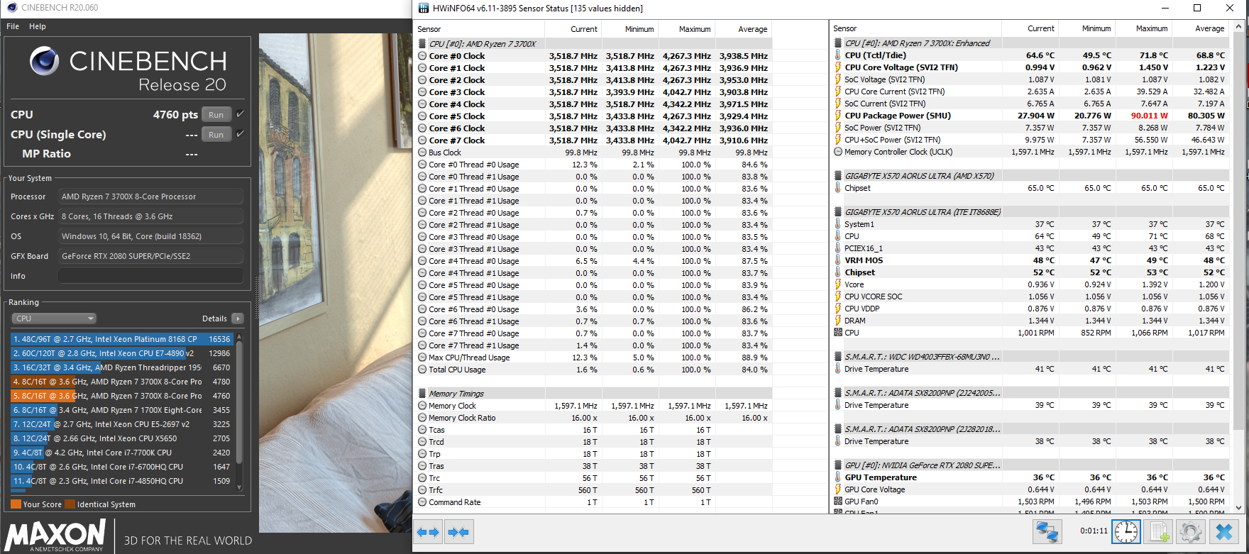

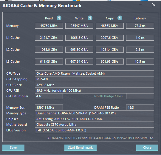

Im direkten Punktevergleich erreiche ich mit meinem 3700x nur 4760 Punkte , während im PC Games Special 5070 zu lesen ist. Beide Systeme Auto/ Non-OC, AIDA RAM Test nahezu 1:1 die gleichen Werte, Temperaturen sind auch völlig in Rahmen. Allerdings wird bei PC Games eine Wakü verwendet. Ist das der Grund für die meiner Meinung nach doch deutliche Punktedifferenz? Ich weiß, First World Problem, wäre eben nur interessant zu wissen ob eine Wakü wirklich so einen unterschied bereits bei Non-OC Systemen macht!

hält die cpu den takt über den gesamten test ? darum geht's ja :)

Deine Punkte passen eher zu 4Ghz Allcore während dem Test, während im Artikel ja von 4.2Ghz die Rede ist. Daher auch die Differenz.
An der Temp. wirds nicht liegen, da wirst du sicher nichtmal 65°C haben.
Keine Ahnung wie die auf die Taktrate kommen, bei mir zumindest sind es während einem CB Run auch nur 4.0Ghz

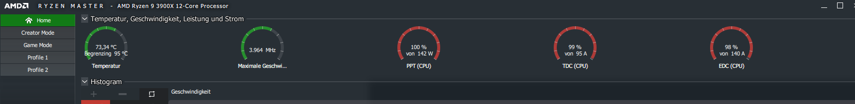

So wie das für mich auf den ersten Blick aussieht läufst du in das PPT Limit von 88 Watt. Geh mal ins Bios und hebe die PPT mal an auf 3800X Niveau sprich 140 Watt PPT.

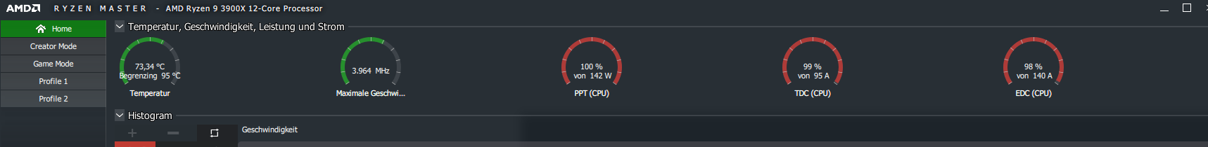

Am besten siehst du das aber im Ryzen Master. Die CPU sollte bei CB20 bis auf die Temperatur die Limits (PPT, TDC, EDC) ausschöpfen:
z.B.
816374
Wenn es das nicht tut dann bremst etwas.

Danke für den guten Tip, aber natürlich längst gemacht, CPU Lüfter im Bios auf 100% fest, Chipsetlüfter auf Performance, Gehäuselüfter per Regler aus Anschlag. Bringt absolut 0 Punkte, Temperatur sinkt aber von etwas über 70 auf 67 oder so, also nur unwesentlich

BTW: an deinem RAM Timings solltest auch noch was optimieren, da geht noch einiges.

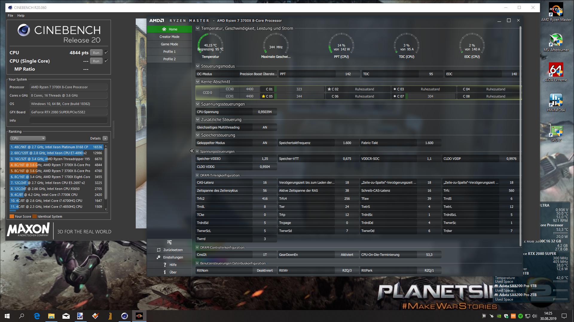

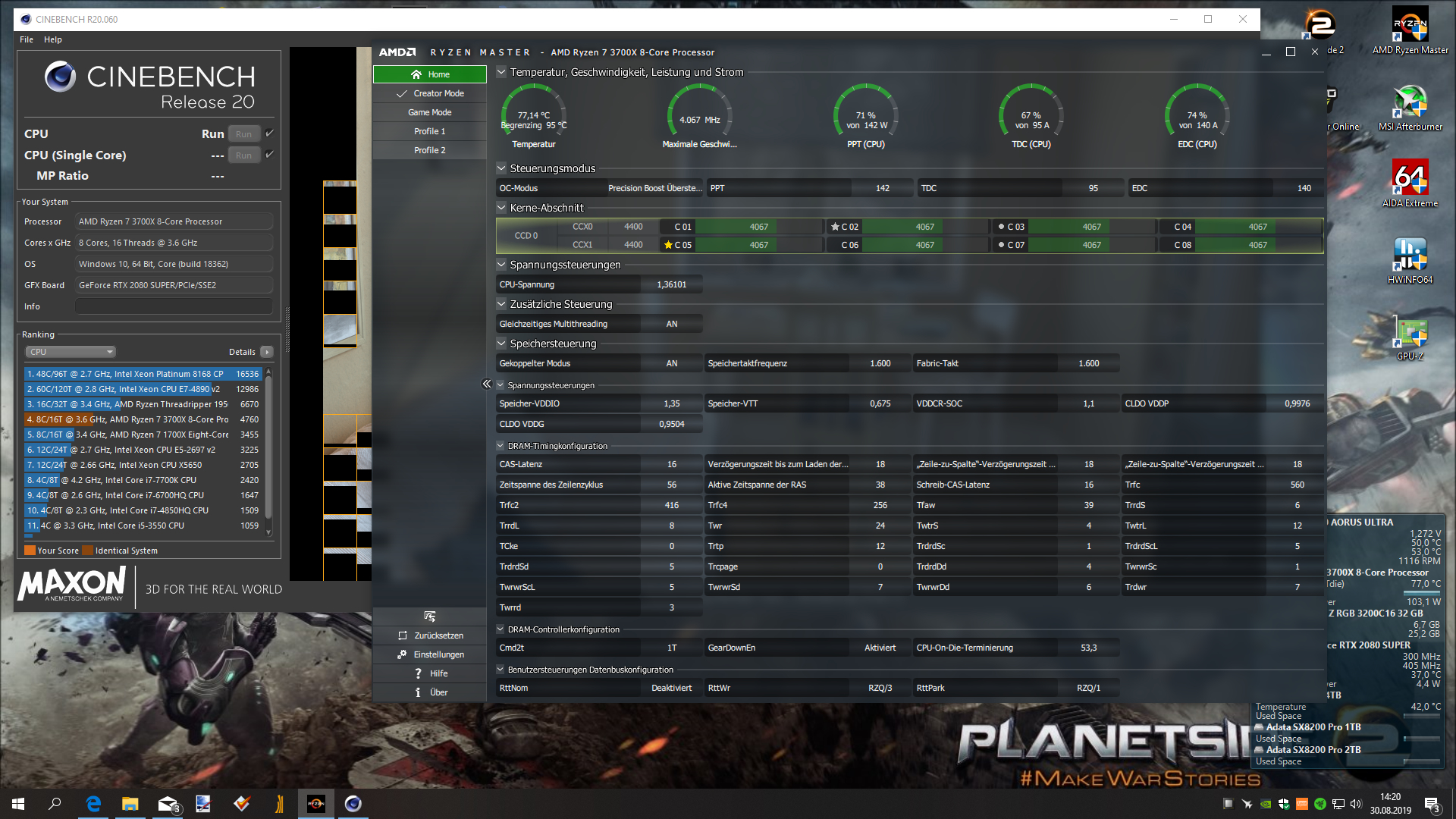

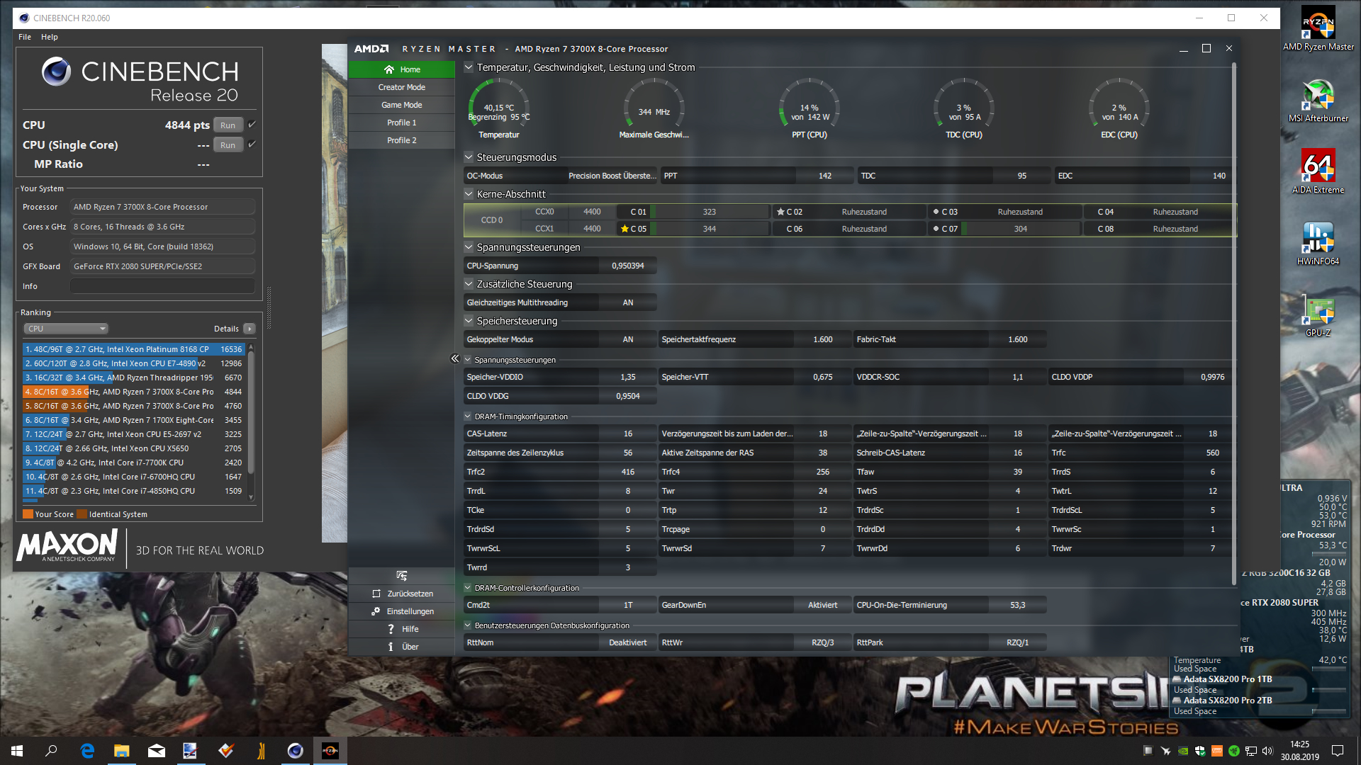

Setze jetzt mal im Ryzen Master die 3800x Werte, mal sehen was dabei rumkommt.
@Dai6oro
Danke für den Tipp, ich habe festgestellt das meine CPU nach dem RAM OC nur noch 4 GHz Allcore im Cinebench schafft, stock waren es 4,2 bis 4,3 GUz.
Da muss ich Mal mit verschiedenen Limits testen.
So, mit den Wertem vom 3800x sind es nun 4844 Punkte, bei höheren Temperaturen. Liegt wohl doch an der Wakü im PC Games Test, vermutlich wird da der Boosttakt konstant hoch gehalten dank niedriger Temperaturen.
