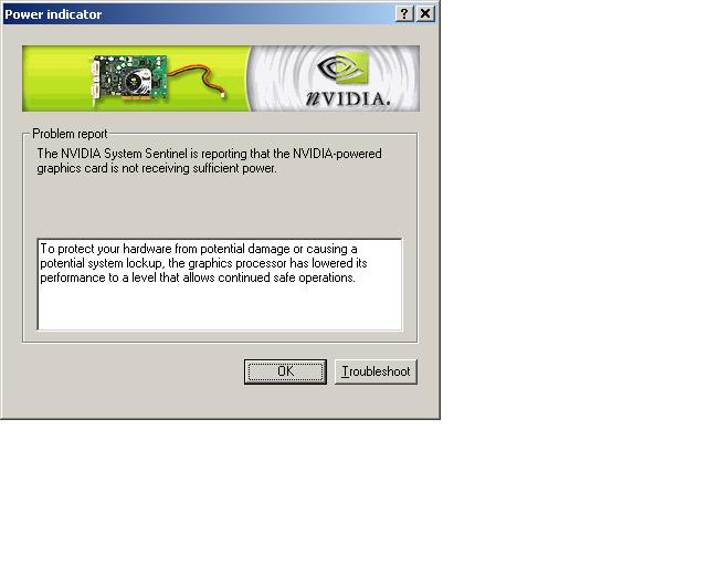

Hallo!
Seit vier Monaten läuft die Gainward 6600GT AGP Golden Sample problemlos in meinem Rechner. Vor ein paar Minuten bekam ich einige dutzend mal die unten aufgeführte Fehlermeldung.
ABER: Zu der Zeit war das System überhaupt nicht beschäftigt, sonder nur ein paar IEs offen. CPU Auslastung niemals über 50%. Dazu kommt, dass mein Rechner im Moment im Stromspar- und Flüsterbetrieb läuft. Die CPU zieht statt der üblichen 1,8 nur 1,55 Volt (und ist entsprechend niedriger getaktet) und auch die GPU ist, obwohl sie dank GS deutlich schneller könnte, mit Standardtakt versehen (was in den drei Monaten zuvor nicht der Fall war). Also: der Rechner braucht deutlich weniger Strom als in den letzten Monaten zuvor (in denen er immer Rockstable war, das NT hat genügend Saft (12Volt steht wie immer in den letzten zwei Jahren bei 11,6-11,7 Volt Spannung und alles ist im grünen Bereich.
Die Graka teilt sich einen Strang mit einer einzigen HD und der Lüftersteuerung.
Nach einem Warmstart kam das Problem direkt wieder – jetzt hab ich einen Kaltstart gemacht und alle Kabel überprüft (ohne Veränderungen gemacht zu haben) und es läuft bisher. Hilfe?

Re: Zu wenig Strom für 6600GT AGP? Fehlersuche, dringend!
Hallo!
Ich hatte das Problem auch mal, bei mir lag es aber entweder daran, dass:
a) der Stromstecker nicht richtig in der Graka war
b) das NT zu schwach (Ampereleistung)
Ich würde an deiner Stelle als 1. die STromsparfunktion abschalten, da wenn Win der Graka den Strom abdreht, wird diese runtergetaktet (s. Fehlermeldung)
Es kann aber auch sein, dass die HDD auf Standby war und beim "Anlaufen" mehr Strom als üblich zieht.
Ich hoffe ich konnte dir helfen.
Mfg Bacareo
Leider noch nicht. Der Stecker war dran und ich hab hier ein Levicom NT mit 420 Watt und 20 Ampere Combined Power. Außerdem war die Karte ja beim Standardtakt von 300Chip fürn 2d Betrieb.
Den Stromsparbetrieb hab ich nur so genannte - soll heißen, dass ich meine Hardware weit weniger übertaktet habe, als üblich...
Nun, ich will mal hoffen, dass das Problem jetzt nicht mehr auftaucht...
