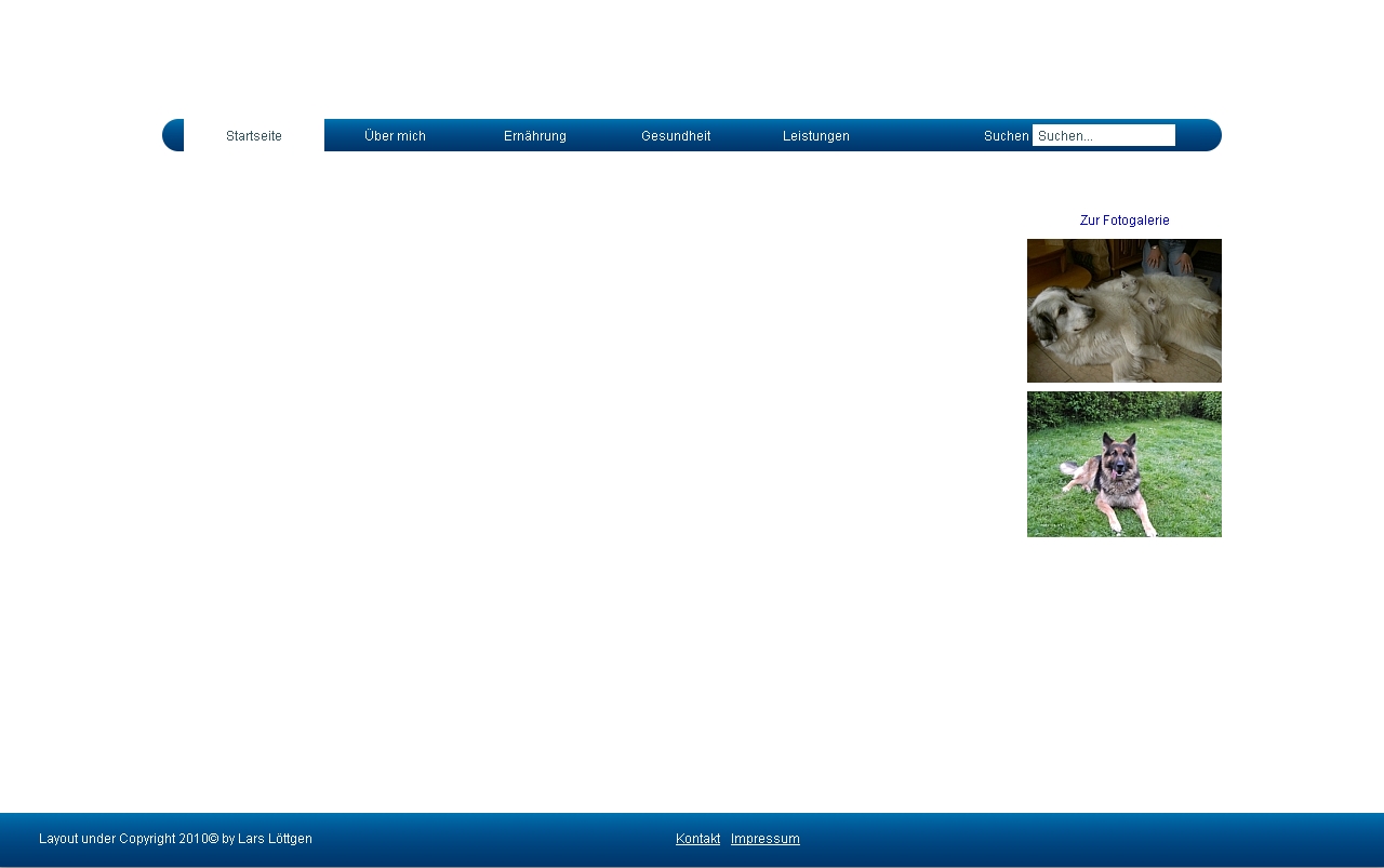

Doch doch ich kann ja mal ein Bild anhängen um es noch mehr zu verdeutlichen. Die Galerie wird ja auch angezeigt.
Alles kein Thema, ich möchte lediglich das wenn ich in der Gelerie links auf ein Bild klicke, das sich die Galerie ganz aufmacht im Contentbereich meiner Seite.
