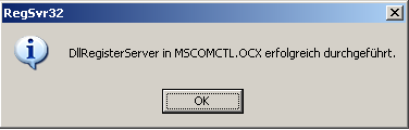

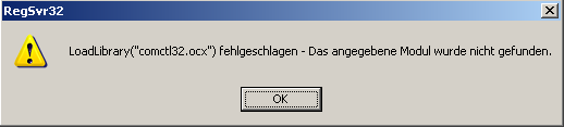

Bei den Steuerdateien die Du runtergeladen hast ist eine "VisualBasic6-KB896559-v1-DEU.exe", diese musst Du installieren, danach sollten sich 2 OCX Dateien, die beiden oben genannten, im Odner SYSTEM32 befinden, die sich unter Start ausführen mit:
regsvr32 MSCOMCTL.OCX
regsrv32 comctl32.ocx
registrieren lassen, wenn das passiert kommt ein Fenster, siehe Bild1. Fehlt eine Datei kommt der Fehler, siehe Bild2.

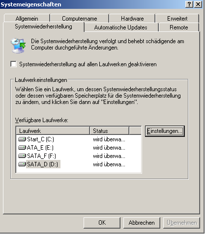

Wenn Du die Wiederherstellungspunkte löscht werden keine Platten geleert sondern die WH Punkte (Wiederherstellungspunkte) gelöscht, in denen sich evtl noch Trojaner verbergen können.

wie kann ich die wiederherstullungsp. löschen??
und wie find ich die??
für was sindn die dann überhaupt
Um den PC zu einem früheren Zeitpunkt wiederhersustellen, wenn man selbst welche erstellt hat oder eine Installation es gemacht hat. Ausserdem beim herunterfahren des PC, wenn die Systemwiederherstellung aktiviert wurde.
Am schnellsten geht es wenn Du im abgesicherten Modus startest, dann die Systemwiederherstellung deaktivierst, den Rechner neu startest. Wenn Du die Systemwiederherstellung wieder aktivieren möchtest (Empfehlung), schaltest Du es wieder ein. Du kannst ausserdem bei den Laufwerken dann auf Einstellungen gehen und die Größe ändern der für die Punkte benutzt wird, ist normalerweise bei 12% eingestellt, bei grossen Platten kannst Du getrost auf 1% gehen. Damit schaffst Du auch mehr Platz auf den Platten.
