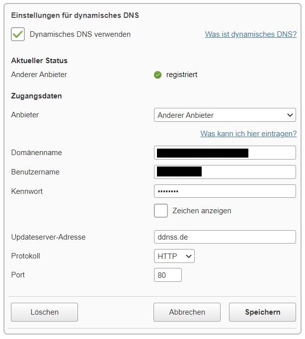

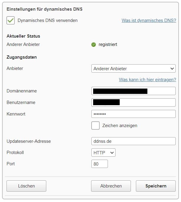

Zunächst habe ich mir einen Account sowie einen Host bei "DynDNS Service" erstellt und die Daten in meinen Speedport eingetragen (siehe Bild DynDNS Smart 3).

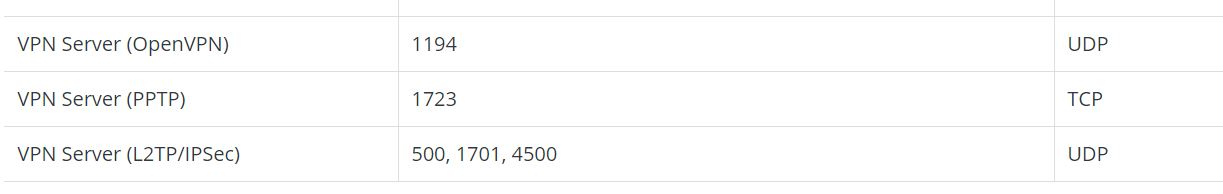

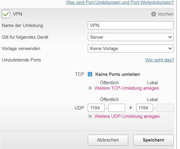

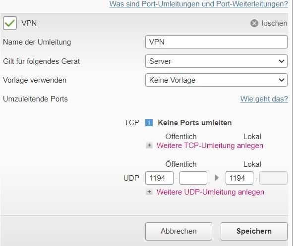

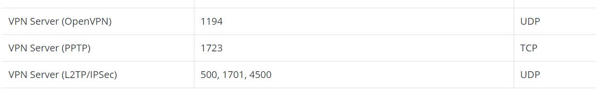

Bei der Portfreigabe habe ich dann, wie von Synology vorgegeben (siehe Bild Syn VPN Ports) das Protokoll UDP ausgewählt und den Port 1194 geöffnet (siehe Bild Portfreischaltung).
Das ganze scheint ja auch grundsätzlich zu funktionieren, nur scheinbar nicht länger als einen Tag.

@harrypropper Nach dem Registrieren und aktivieren des Dyndns musst du die Konfiguration nochmal neu erstellen. Du siehst in wireguard dann den dyndns-Hostnamen als Endpoint statt der IP-Adresse.
Danach sollte es eigentlich funktionieren. Auch bei Änderung der IP nach Routerneustart oder Zwangstrennung.

Die Portfreischaltung habe ich zurückgenommen, funktioniert auch so.
