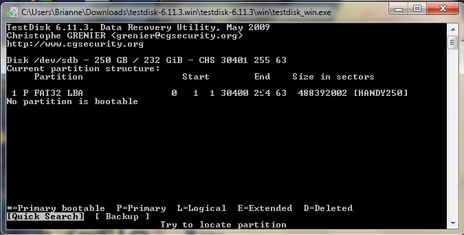

Starte Testdisk bestätige bei dem Log-Datei-Screen mit Enter, wähle deine betroffene Festplatte aus und bestätige mit Enter, bestätige bei Partition Table Typ Intel, bestätige bei Analyse mit Enter und setze mir einen Screenshot.
Bestätige auch bei Quick Search mit Enter (wenn nötig wegen Vista-check mit y) und setze mir auch den Screen.

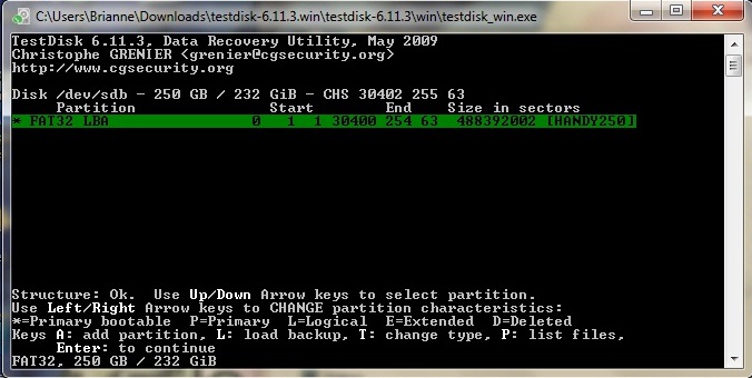

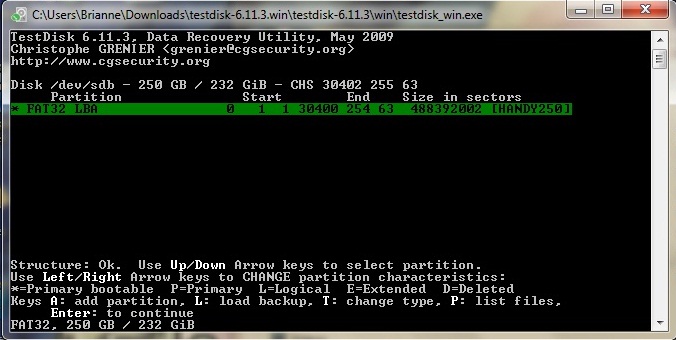

Hier sind die Screenshots:
Wie muss ich weiter vorgehen? Danke, fuer die detaillierte Hilfe!!!
Hattest du bei deinen zweiten Screen p auf der Tastatur gedrückt, ob deine Daten oder eine Fehlermeldung angezeigt wird?
Teile es mit.
Viele Grüße
Fiona

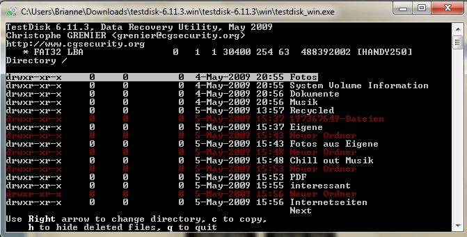

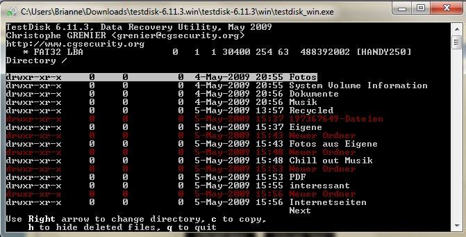

Ja Fiona, es werden Daten aufgelistet nachdem ich p gedrueckt habe. (s. Foto)
Einige sind allerdings rot.
LG
Bei dir ist Verdacht auf ein beschädigtes Dateisystem.
Daher sichere erstmal deine Daten.
An diesem Screen;
https://www.computerbase.de/forum/attachments/p-jpg.193945/
Drücke h für hide (verstecken) um die roten gelöschten Daten auszublenden.
Markiere dann jeweils dein Ordner oder Datei und drücke c für kopieren.
Wie das funktioniert ist hier beschrieben;
https://www.computerbase.de/artikel...von_einen_beschaedigten_datentraeger_kopieren
Bei Fragen, teile s bitte mit.
Hinterher könnte dann ein Versuch gemacht werden, um das Dateisystem zu reparieren.
Aber Daten sollten zuerst gesichert sein.
Infos folgen dann.
Viele Grüße
Fiona
